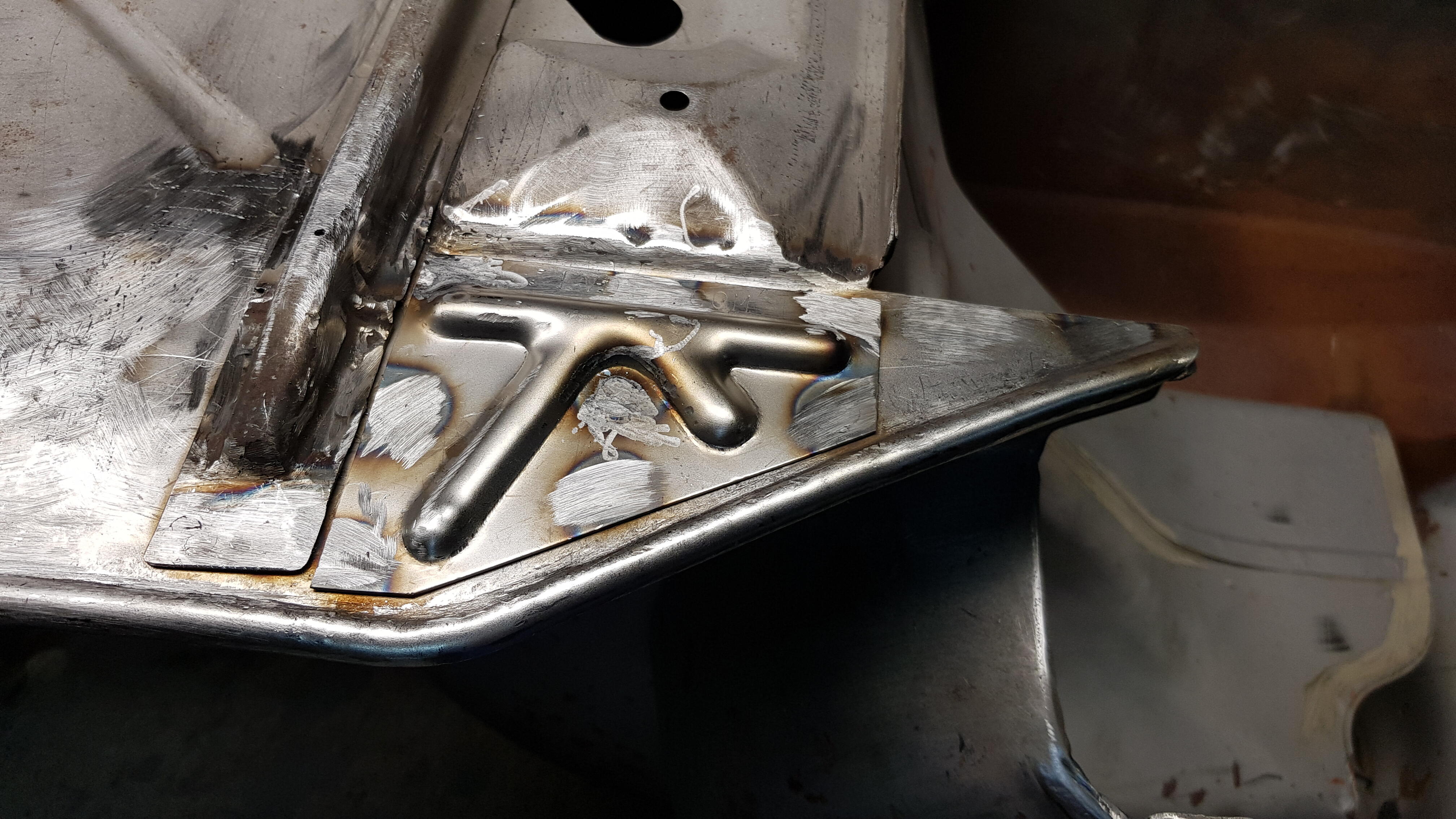

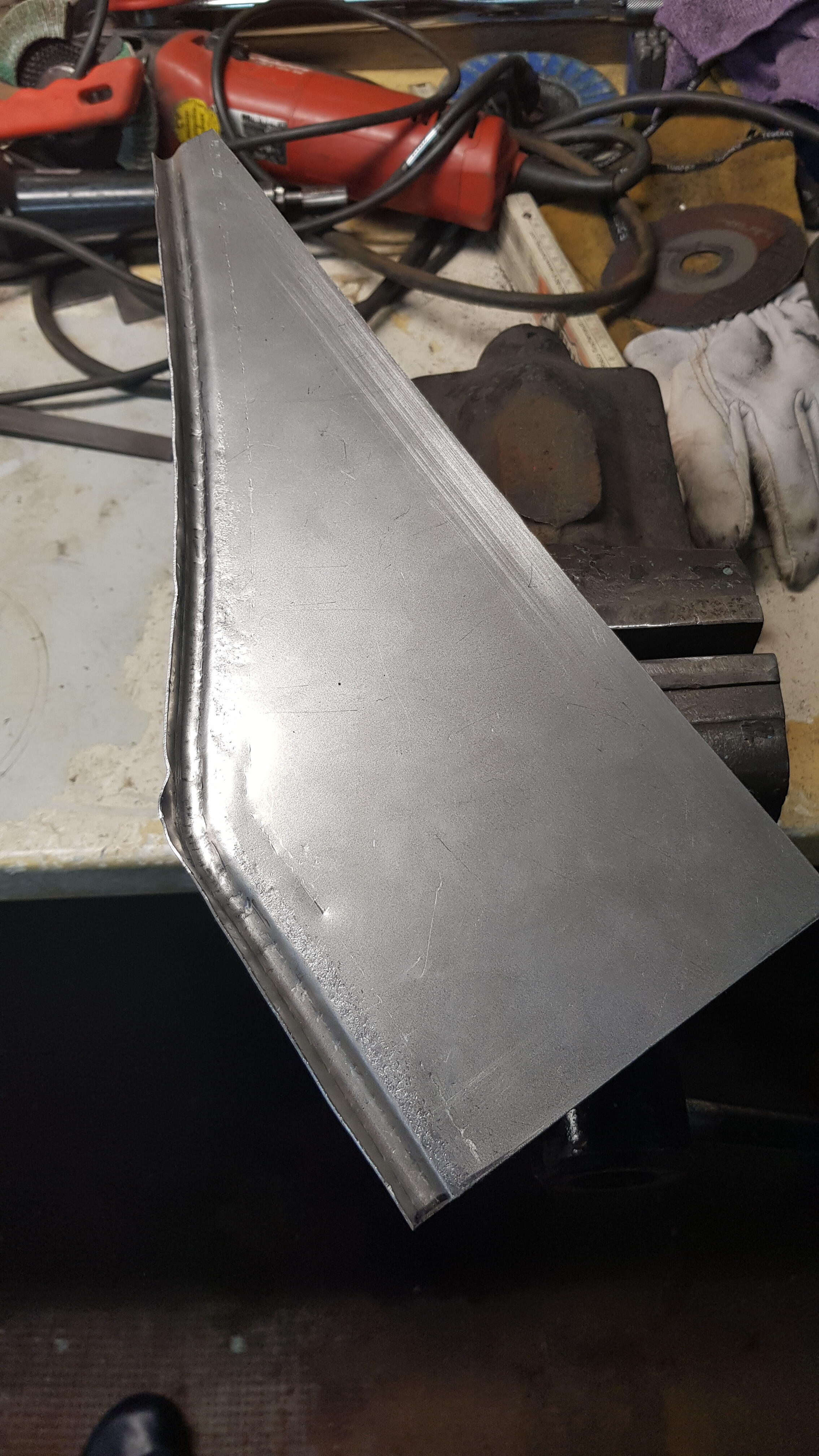

Hi, hier ein paar Bilder zu meiner einigermaßen gelungenen Trittbrettreparatur. :cheers:

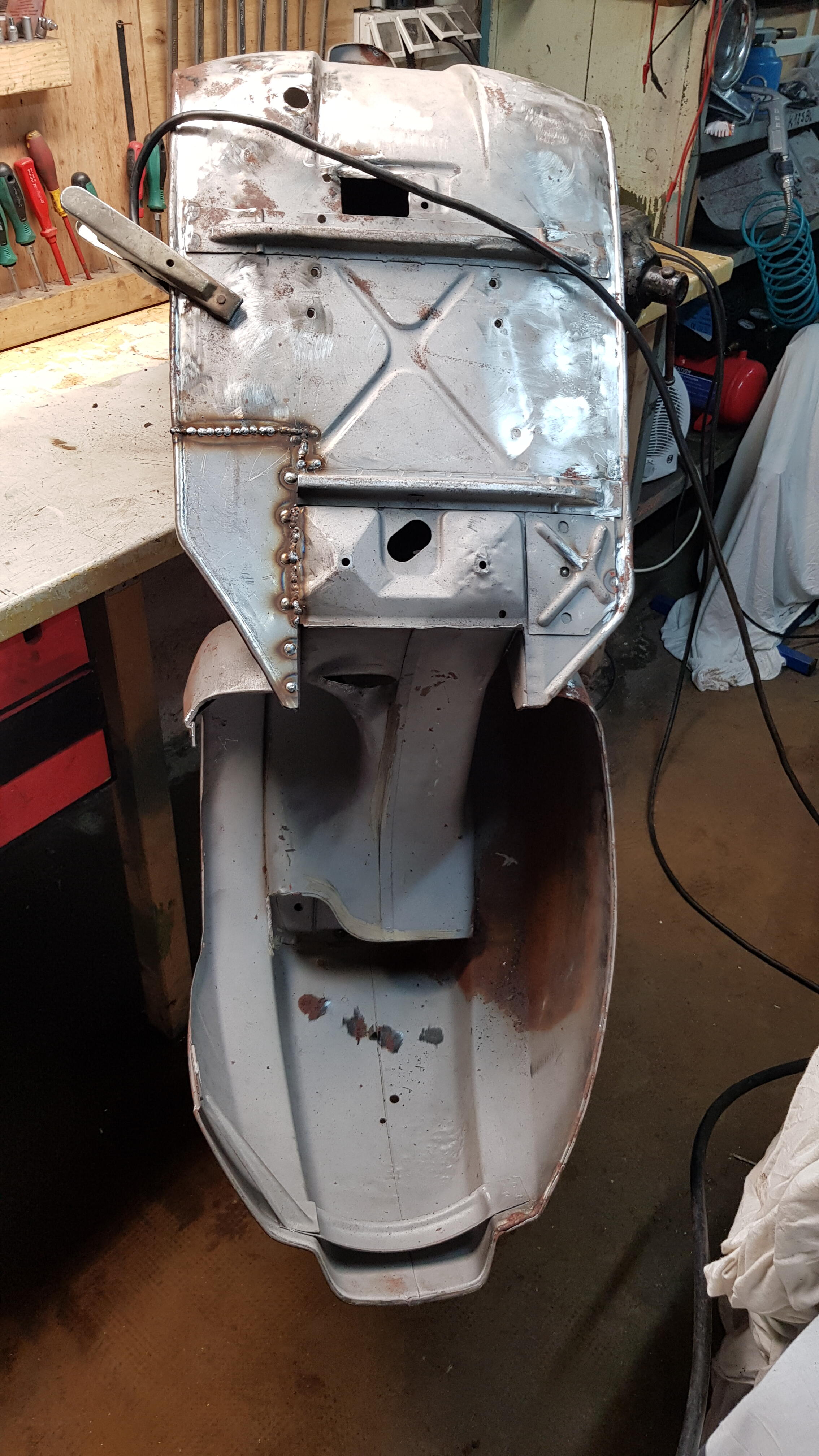

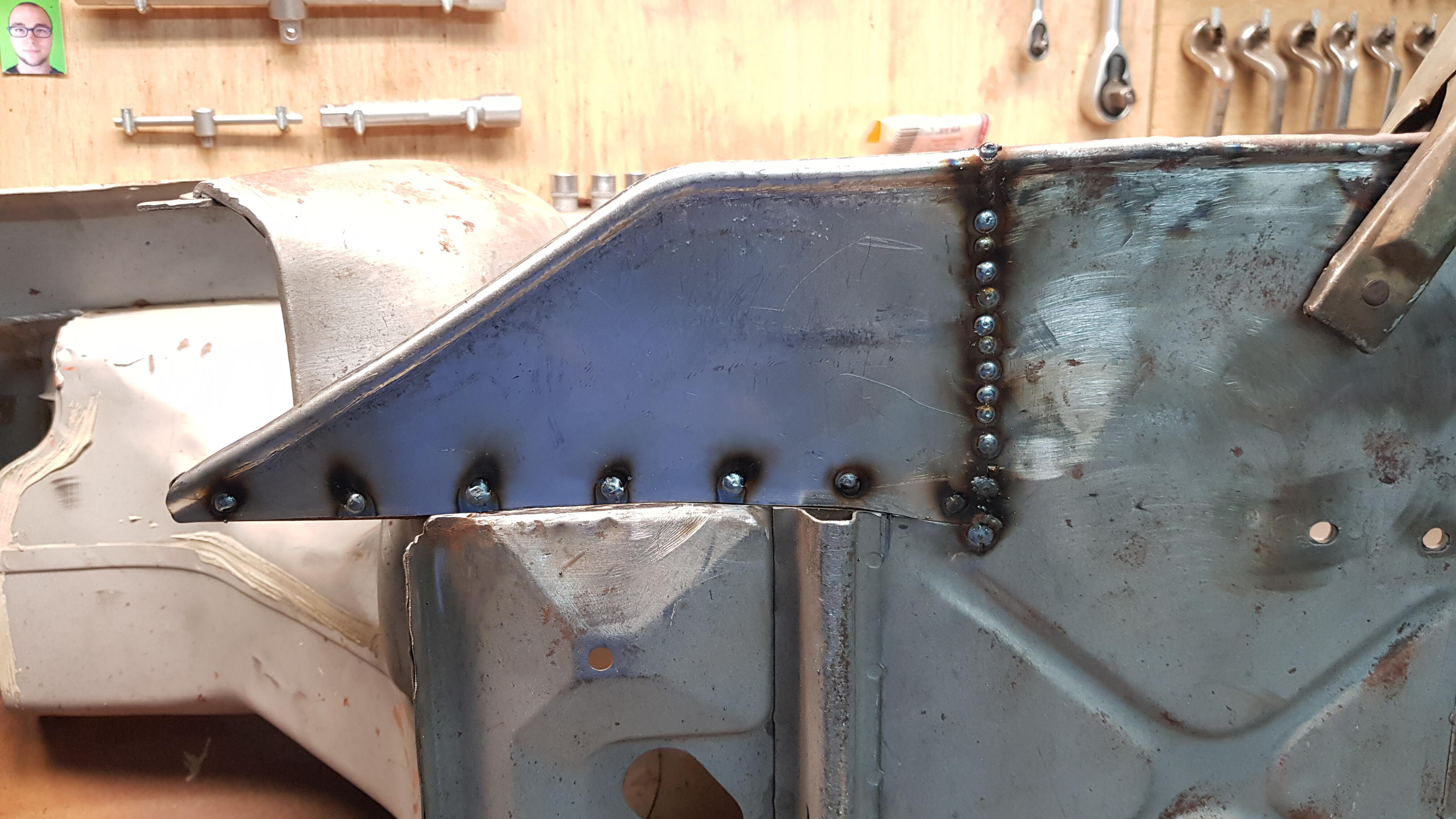

Hallo, ich kenne dich zwar nicht aber ich möchte dir alles Gute wünschen und eine nachhaltige Genesung. Zu deinem Projekt, super das du nicht aufgibst. Sieht ja toll aus was du da machst. Bei der Verstrebung unter dem Trittbrett hast du Löcher gemacht und mit MAG ans Trittbrett geschweißt? Weil du geschrieben hast das der Rahmen fertig zum lackieren ist, fehlen da nicht noch die Löcher für die Leisten oder übersehe ich was? Wie bist du beim Glätten vorgegangen? Hab grad einen Special Rahmen den ich ausbeulen möchte.
BG Paul
Hallo Paul,
danke für deine lieben Worte.

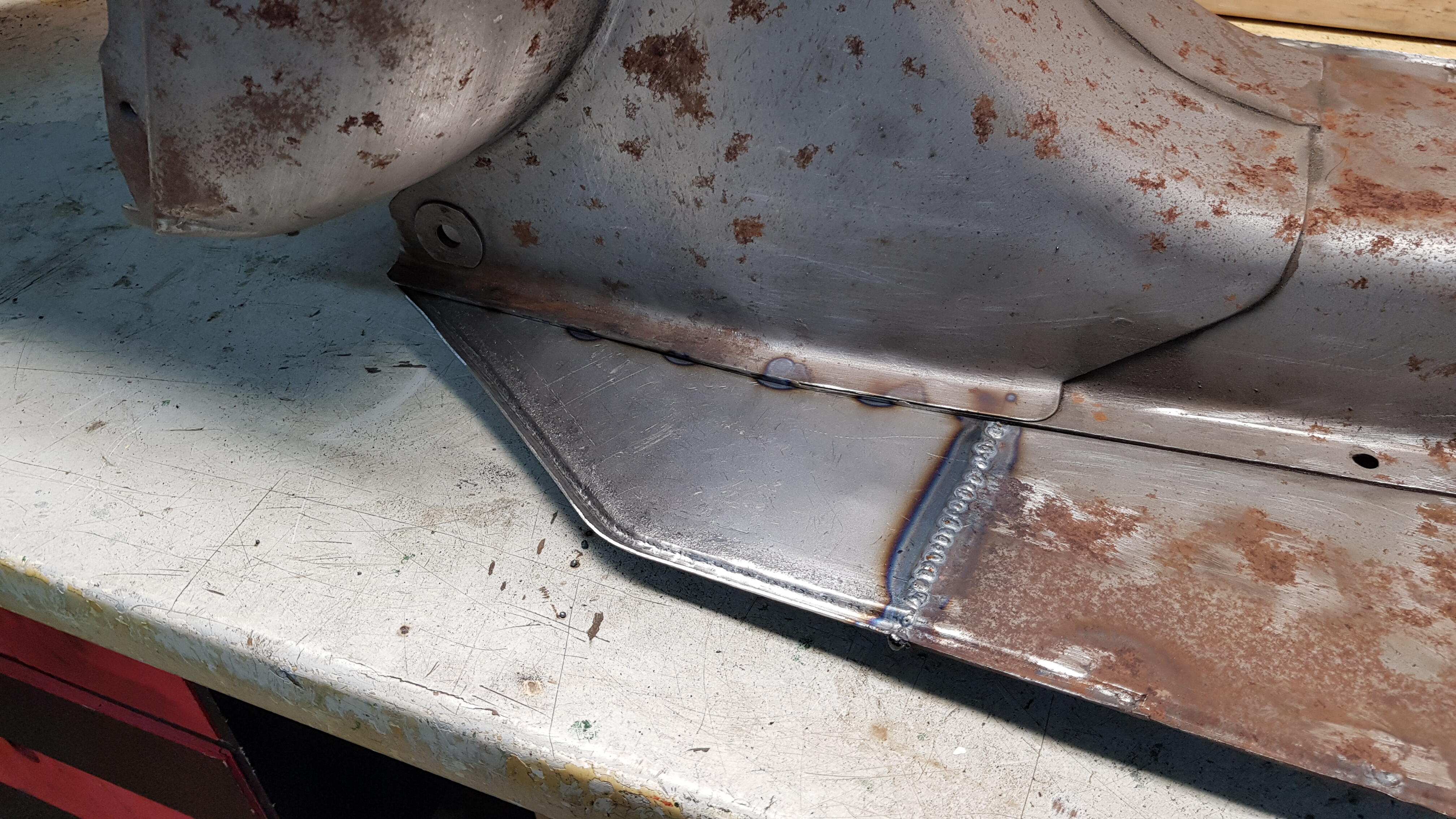

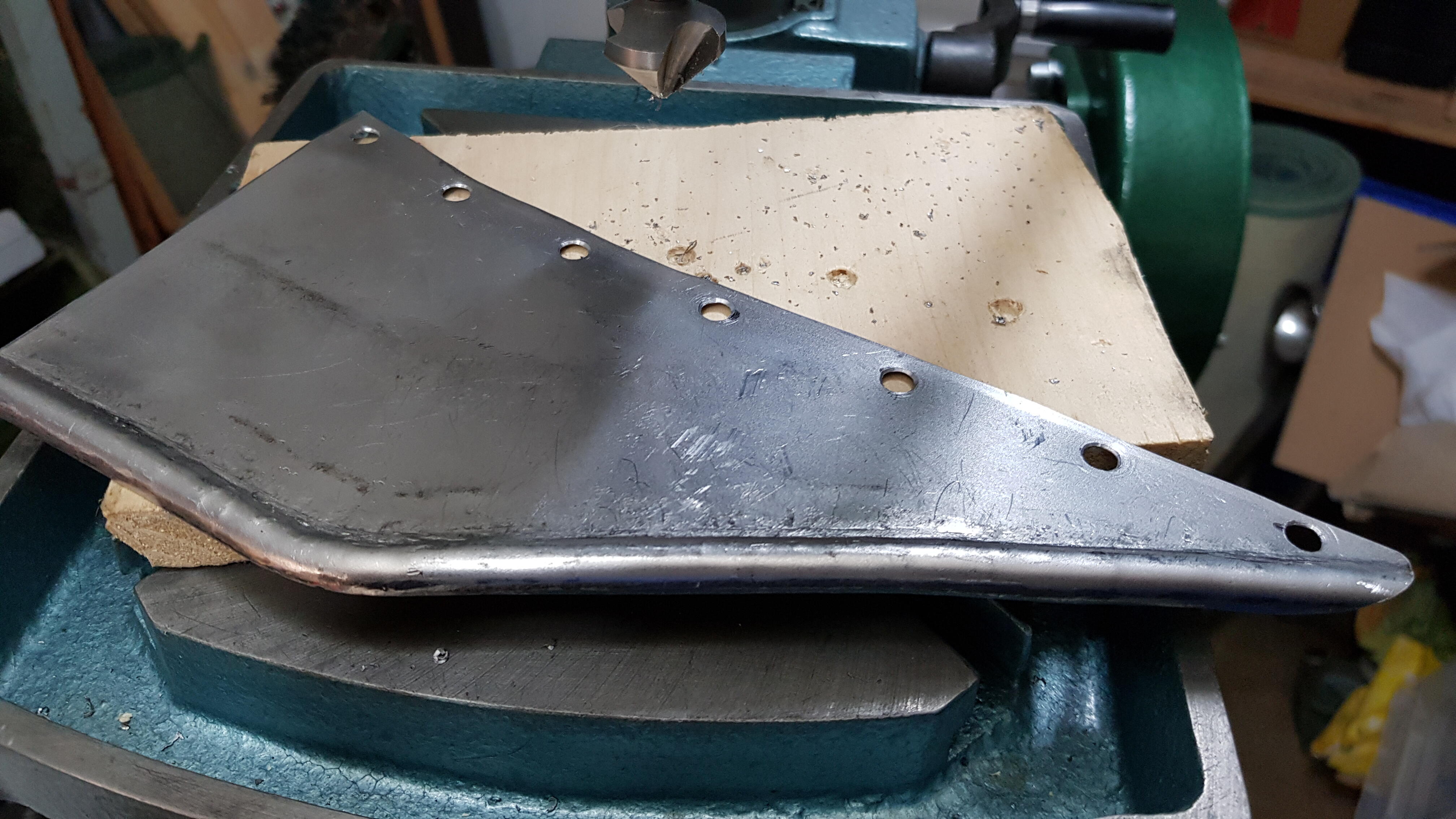

Genau, erst habe ich die grobe Form aus 1 mm Blech geschnitten, dann den Radius angebracht und mit Hilfe selbst gebauter Sickenzangen die Sicke eingebracht.
Danach das alte Blech an den Schweißpunkten vom Rahmen getrennt und gerade vom Trittblech abgeschnitten. Bohrungen ins Ersatzblech gesetzt, den Falz mit Inox-Spray besprüht und das Blech mit Hilfe der Bohrungen mit MAG festgeschweißt.
Den Stoß zum Trittblech mit Schweißpunkten zugemacht, das ist vor allem in der Sicke aufwändig.

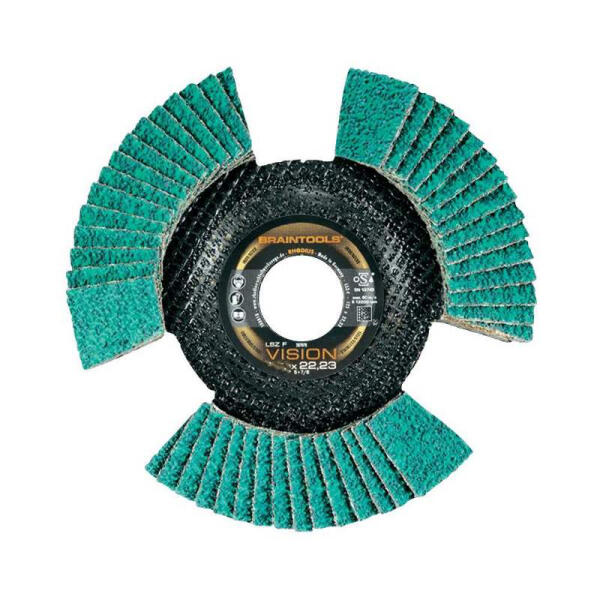

Zum Glätten nutze ich gerne Fächerscheiben mit Fenstern. So sieht man genau, wo gerade Material abgenommen wird.
Auch super hilfreich ist eine Flex mit Geschwindigkeitsverstellung, dann wird es schon glatt.
Später habe ich noch die Trittleisten drangehalten und die Bohrungen für die Nieten gesetzt. :-)
Viele Grüße
Max
Hallo Max,
das hört sich ja sehr gut an. Danke für den Tipp mit der Fächerscheibe, die kannte ich noch nicht. Ist sicher sehr praktisch für solche Arbeiten. Wie hast den Rest vom Rahmen geglättet? Zurechtgeklopft?
Bei den Blechen mit beidseitiger Sichtseite (Beinschild, Trittblech, Seitendeckel) habe ich die Löcher erst zugeschweißt und dann vorsichtig verschliffen.
Zum Glätten ein großes Stück abgerundeten Vollstahl als Gegenhalter hinter das Blech gehalten und mit einem Hammer auf der Vorderseite vorsichtig geklopft, bis die Rundung wieder da war.
Beim Trittblech zusätzlich noch ein Stück Vierkantstahl (ca. 80x30) mit Klemmen fixiert und dann gehämmert, um eine ebene Fläche zu erhalten.
Beim Rest des Rahmens, bei dem am Ende nur die Außenseite zu sehen sein wird, habe ich nur grob mit der Fächerscheibe egalisiert, den Rest wird hoffentlich Spachtel erledigen.

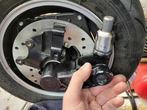

Gestern ging es ein wenig weiter. Da ich die Gabel 2017 beim Kürzen leider nicht richtig gedreht (und leider auch etwas schief) geschweißt habe,
musste ich sie noch einmal auftrennen. Also habe ich das Verstärkungsrohr aufgebohrt, sodass ein weiterer Verstärkungsbolzen Platz fand.
Im Anschluss mit Winkel und Wasserwaage ausgerichtet, die Spur zu finden war jetzt auch einfacher, da der Reifen auf der Felge ist.
Dieses Mal bin ich mit dem Ergebnis zufrieden. Gerader wird es nicht. :sigh:
Am Ende verschweißt und verschliffen. Beim nächsten Mal noch lackieren und die Finger kreuzen, dass ich den Koti irgendwie drauf kriege.
Grüße
Max
Bearbeitet von max.moped
Sieht interessant aus. Woran hast du dich orientiert mit Wasserwaage und Winkel?
Wasserwaage Vergleich zwischen Felge und Lenkrohr, Winkel die Geradheit der beiden Teile des Rohrs unten. :cheers:
Ok verstehe. Also mit dem Winkel geprüft ob vor den Verschweißen kein Versatz oder Winkel auftritt. Der Bereich ist ja halbwegs kurz.
