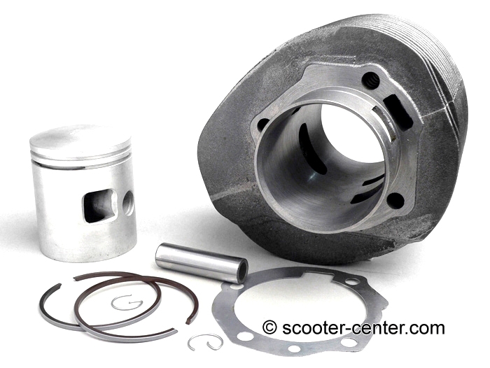

kann mir hier jemand weiterhelfen, ich habe keine Ahnung, welcher Zylinder hier verbaut war? Ich wollte den Motor gerne wieder flott machen und da wollte ich mir dann gerne den passenden Zylinder kaufen, anstatt wieder alles zuzuschweißen und dann neu fräsen zu müssen!

das zuschweißen ist nicht erforderlich, du wirst merklich nichts gewinnen, sofern du das machst. sieht mir nach polini aus
Genau das hab ich doch oben gesagt. So sehen Gehäuse aus, wenn da beide mal drauf waren (Malossi und Polini, die Reihenfolge ist jetzt schwer zu bestimmen, aber alle anderen scheiden mangels seitlichen Fenstern aus).

Nein, nein, nix dünnhäutig, war gestern echt fix und foxi und hab´s nur nicht gleich gecheckt, Dein Spruch war voll im grünen Bereich!!! Ich kann übrigens auch über mich selbst lachen, kein Problem!! Ich habe eine Polini Dichtung draufgehalten und das hat irgendwie nicht wirklich gepaßt, ich kann auch nochmal Malossi drauflegen und schauen, mache ich morgen mal! Aber danke schon mal für die Infos, sollte eigenlich ein Polossi drauf!

nicht nachdenken, einfach draufpacken was du willst, passiert nix - hast nur weniger arbeit, weil du nichts fräsen musst.

Dann passt das doch immer :-D, Ob malle oder Pole.

Fräsen finde ich jetzt nicht so anstrengend, aber gut, wenn ihr meint, dass es egal ist, dann packe ich den Zylinder einfach drauf! Fühlt sich halt irgendwie komisch an, wenn das Gemisch in den Zylinder ströhmt und auf dem Weg an einer Kante hängen bleibt, da die Überströhmer hier teilweise viel zu groß sind, zumindest für einen Polini. Verkaufen würde ich das Gehäuse nicht, aber tauschen schon, dann könnte ich die Kanäle neu machen, mir macht das ja nix aus! :whistling:

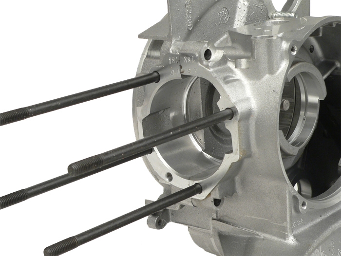

Das Problem(-chen) haste doch schon ab Werk, oder findest Du nicht, dass das Ori-200 Gehäuse erstaunlich an ein aufgedrehtes PX-150-Gehäuse mit versetzten Stehbolzen erinnert? Die beiden Kanäle links und rechts sind völlig und der obere weitestgehend überflüssig. Denk Dir einfach, dass der Zylinder von oben saugt und nicht von unten schiebt.. Lasse mich aber auch gern mit überzeugendem Argument eines besseren belehren.  Bin jetzt nicht grad so ne zertifizierte Strömungsfachkraft; "Diplom-Punze" heißt das glaub ich, oder war es Punzierer? Egal war ein anderes Topic. Hoffe, die Bildverwendung sei mir in diesem Zusammenhang mal verziehen:
