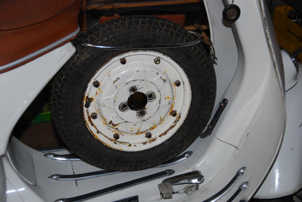

Sternfelge , Sternfelgenkunde gab es noch andere ?
Mir war bis vor kurzem nur eine Art der Vespa Sternfelge bekannt:
Diese es auch wieder als Retro zu kaufen gibt.
Habe aktuell dieses Ausführung erworben, die mir gänzlich unbekannt war !
Wer kann was zu der Ausführung sagen.... ob Zubehör, oder auf welchen Modellen verbaut;
bzw. gab es noch andere Sternfelgen ?
post-19171-0-79688800-1451934708_thumb.j
post-19171-0-83010600-1451935124_thumb.j
Es gab auch eine geschlossene 10"-Felge ohne Stern.
Die zweite, beigefarbene stammt lt meinem wissenstand wohl von nem anderen ital. Roller.
Iso mein ich...
Ja v50_racing, denke Du hast recht. Habe gerade mal gegoogelt unter Iso Milano und es ist die Felge. Sind meiner Meinung nach aber wirklich sehr identisch, nur der Stern
ist anders geprägt und es gibt eine andere Anzahl der Schrauben die beide Hälften verbinden. Angefangen vom Lochabstand der Befestigungschrauben, bishin zur Tiefe der Felge = mal schnell gemessen !
Mich hatte hier im Schwerpunkt nur die größe 10" für WF interessiert..... also hat es doch nur eine 10" Vespa Sternfelge für WF gegen ? oder gab es doch noch andere ?
Wie Jan schon schrieb. ..gab es auch ohne Stern. Ich meine bewusst öfter auf Benelux vgl gesehen. ..ggf auch schwedische vgl...also pendant zur vb1t auf 10 zoll
Die deutschen gs typ 162 hatten die glatten felgen, ebenso die ital. Vs4
Also 10zoll wie die sternfelgen aber halt ohne stern.
Ansonstn sind die sternfelgen von vs1-3 inkl der deutschen pendants der touren und gs modelle wohl identisch
