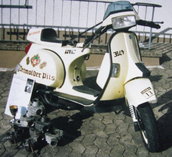

meine anno 93
- as kissen war zwar bequem aber leider nicht wasserdicht
post-23503-0-66620900-1427898468_thumb.j
post-23503-0-39744100-1427898612_thumb.j
Bearbeitet von T5Pien
Wow! Das ist die Premium-Variante! :thumbsup:
Ich hatte da ne 10mm Alu-Adapterplatte drunter. Das bastelt sich schnell und geht schon. Wenn ich den Subframe hier sehe würde ich das abe genau so machen!
finde leider das bild im montierten zustand nichtmehr , is halt aus niro geschweisst, wird über die hinteren beiden löcher hinten beim Tank und über das hinterste loch ( verdeckt ) beim sitzzapfen angeschraubt ,
passt also nur bei t5 wenn mans 3 mal niederschrauben will !
das GFK wird dann mit 6 nieten festgemacht und der sitz wir dann mit 3 zapfen nur reingesteckt .

Pien, wie hast Du Deinen Sitz damals befestigt gehabt? Außerdem kommt mir vor der ist recht weit vorne, bist Du da nicht mit dem Tankeinfüllstutzen ins Gehege gekommen?

Hey spice , der subframe kugelt übrigens in Wien herum und wäre für kleines Geld zu haben, also bevor du dir nen haxn ausreisst...
Ich hab meine auf der lambretta montiert und ein passendes Blech für darunter ausgeschnitten welches im Heck nach oben gebogen und am Höcker verschraubt wurde.
Sonst ist das hinten irgendwie instabil. Meine war auch schon etwas spröde.
Spätestens wenn hinten mal einer zum Anschieben anpackt machts knack.

Ich hab noch Gummibeilagscheiben zwischen Tank und Subframe gelegt, und den Sitz mit kurzen Blechtreibern statt Nieten befestigt. So bin ich flexibler wenn ich wieder auf ein anderes Bankerl wechseln will.
Die Sitzposition (in der Garage) paßt mir sehr gut, am Wochenende geht sich hoffentlich eine längere Testfahrt aus.
