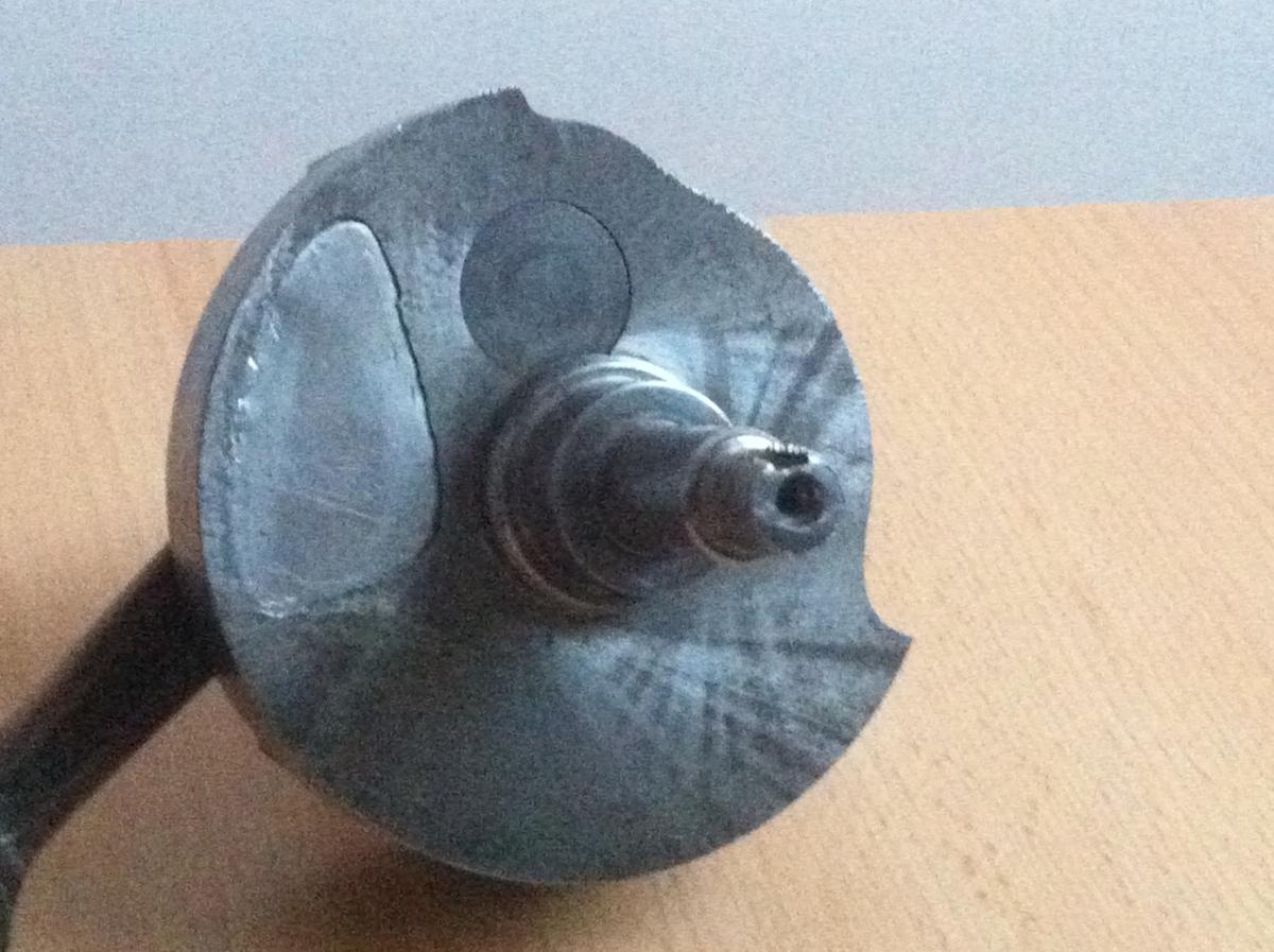

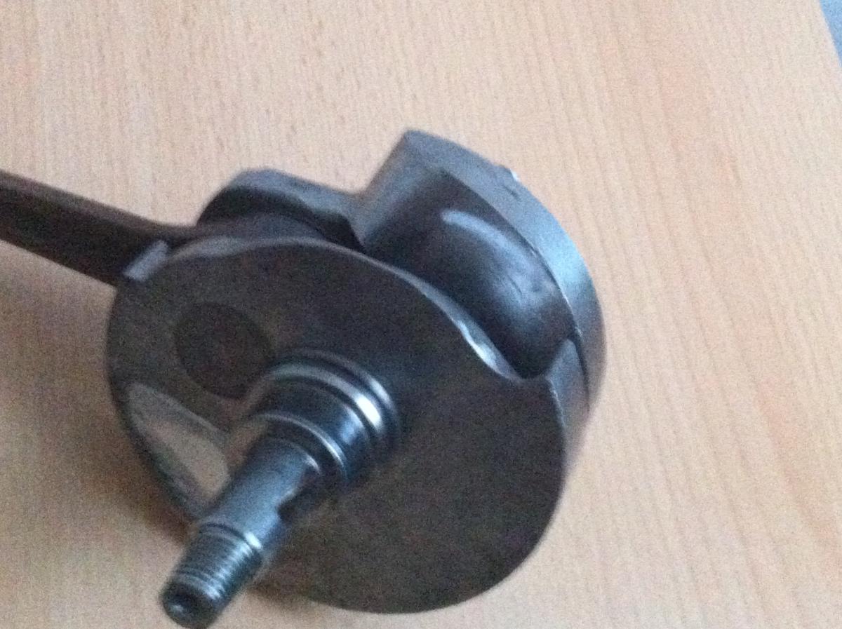

Könnte etwa so aussehen:
die Länge zwischen den Kanten beträgt 87mm, mittleres Bild links oben wurden 4mm und rechts unten 10mm weggenommen und zum Ausgleich für das entfernte Material der vordere Teil des Gegengewichts gekappt.
Unbedingt mit den Einlasszeiten abstimmen!

17mm finde ich zu viel...das sind 20°
Ich würde 10mm weg nehmen, das entspricht 12°. Dann kommst du auf ca. 110/60. Das ist ein schöner Mittelwert für Schmusetuning.
