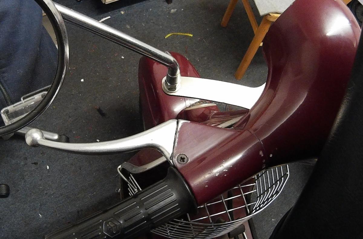

So hier die Bilder:
Relativ lange Halterung, da ich den kurzen Spiegel verbaut hab. Mitte Spiegel liegt im Bereich Lenkerende.
Spiegel steht also kaum über den Lenker hinaus.

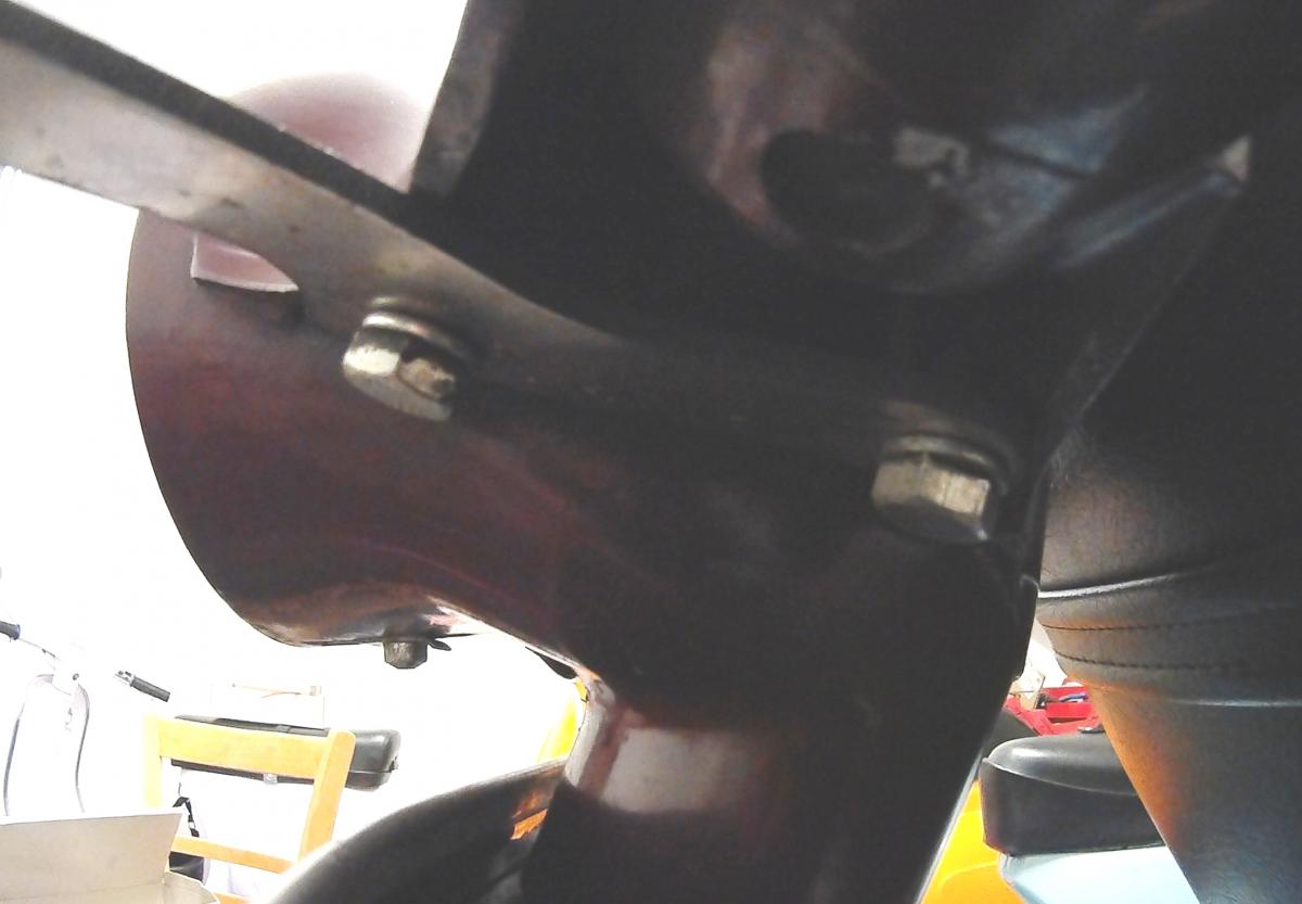

Ansicht von unten:
Die Plättchen sind leider nicht sichtbar. Form ist wie bei einer der käuflichen Halterungen (schwarze Kunststoffteile).
Sind auch aus VA, Gummi etc. würde nochmals zur Schwingungsdämpfung beitragen.

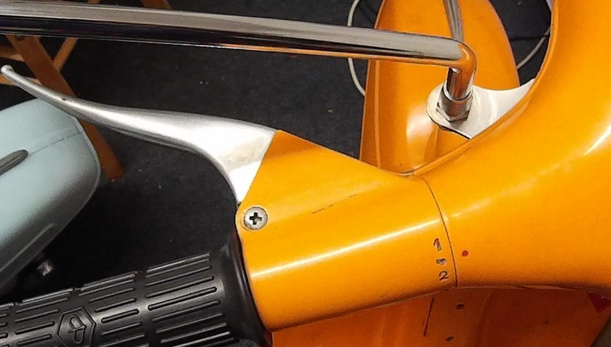

Gekürzte Halterung:
Hier ist ein langer Spiegel verbaut (Arm 240mm ?) .
Spiegel steht fast vollständig über den Lenker hinaus, gute Rücksicht im Spiegel aber Gesamtbreite entsprechend breit.
Ein Spiegel mit Arm ca. 180-200 wäre wohl optimal.
Die Halterungen mussten vorn am Spiegelloch nach unten gebogen werden, damit der Winkel für die Rücksicht passt. Sonst würde man nur die Straße sehen. :lookaround:
