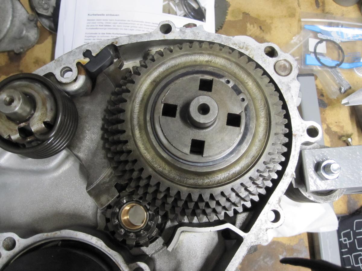

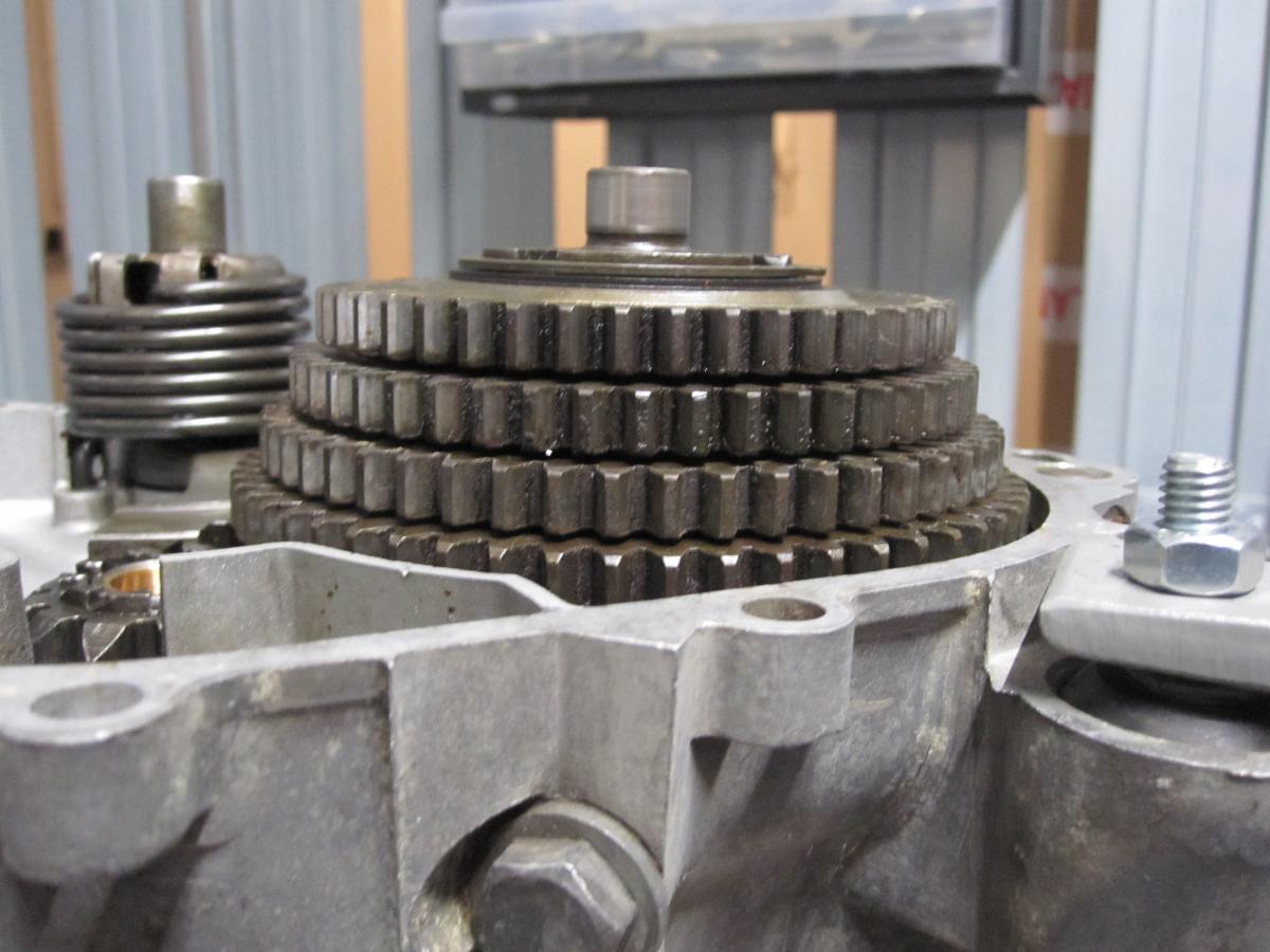

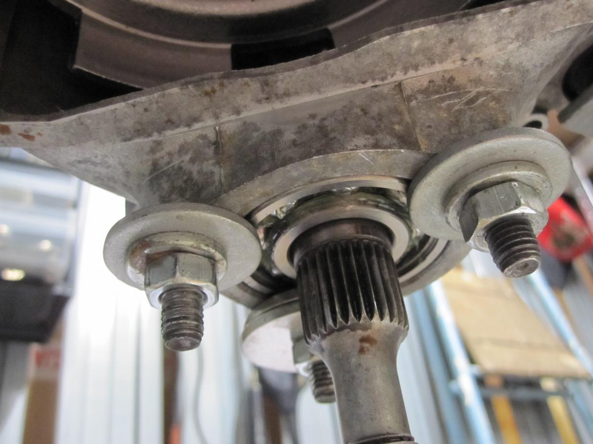

ich baue gerade einen Motor zusammen.
Wenn ich die Antriebswelle in das Lager einsetzte flutscht sie ohne "Schlagen" ganz locker in das Kugellager...
Wenn ich den Motor im Ständer umdrehe, fällt sie mehr oder weniger von alleine wieder raus?
Das Lager ist neu!
Ist das normal?
In Web-Anleitungen steht, dass man sie reintreiben bzw. -schlagen soll...
Habe extra die Unterlegscheiben montiert, damit ich mir das Lager nicht wieder raushaue!

also dass sie so leicht reingeht ist eigentlich nicht normal....
kleiner tipp: um zu vermeiden dass das lager rauskommt einfach die bremsankerplatte montieren!
Die wird nicht reingeschlagen, die wird mit der Bremstrommel eingezogen.
mal so, mal so. flutschi ist eher selten. funktioniert aber, da die welle ja durch die bremstrommel zum innenring des lagers hin geklemmt wird.
