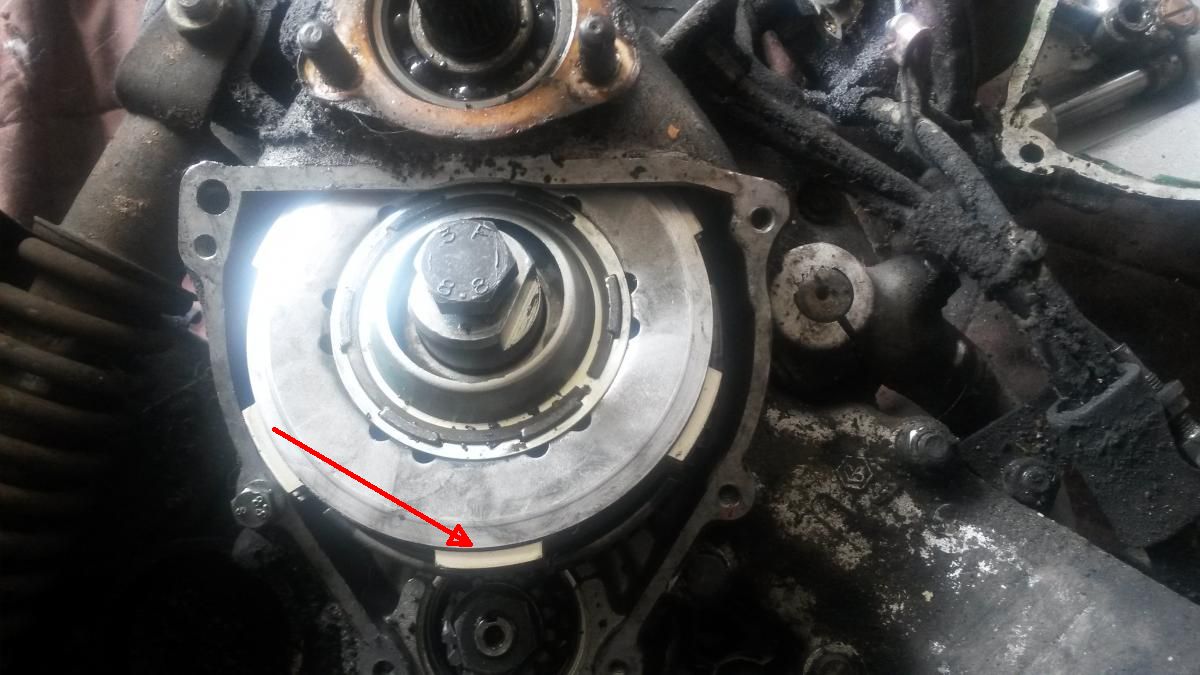

Ok danke das hilft mir bestimmt schonmal. Is für mich noch neuland daher die dumme frage. Kleinrd primärritzel kann nur das oberhalb des kupplungskorb zu sehende ritzel sein oder?
Hier des bild ist jetzt nicht so gut. Alao grosser aussparung gegenüber dem hier zu sehendem unteren schwarzen zahnrad?

Was ich auch nicht versteh ist, dass ich mit dem abzieher die kupplung per hand schon.lösen konnte. Ist das jetzt normal oder ist sie evtl nicht ganz gelöst?wenn ich den abzieher drauf mach und weiter teindreh wirds schief wie auf dem bild. Normal?
Im ersten Bild steht der Primärkorb nicht richtig. Die große Aussparung steht dort auf etwa 8 Uhr, gehört aber auf 6 Uhr (siehe Pfeil).
Du musste die Geschichte noch etwas drehen, damit das passt.
Und ja, das kleine Ritzel ist das kleine schwarze Zahnrad.
Und nimm mal den Abzieher ab, dann lässt sich die Sache auch besser handhaben und du siehst, wie weit du noch musst, um die Kupplung über die Nebenwelle zu zirkeln.

Dank chb50s hab ichs hinbekommen. Der rest ging alles flüssig. Das einzige problem war die beschreibung der stellung des krobs. Hier hiess es nur "unten" oder " rumkaspern" damit kann ich nichts anfangen. Chb50s hats mir gesagt un alles wsr easy. Danke euch trotzdem
