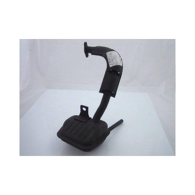

Mit dem setup was wäre drinn? Kann ich evtl sm Auspuff selber was verändern? Schweißen usw ist kein ding

Am Auspuff kannste ein größeres Endrohr einschweißen, ob sich da noch mehr lohnt, bezweifel ich!
Krümmer (der 90° Knick): Ein bischen aufhübschen, leicht aufdremeln! Krümmerrohr vom Auspufftopf einen größeren einschweißen! (Frage des Aufwandes?)
