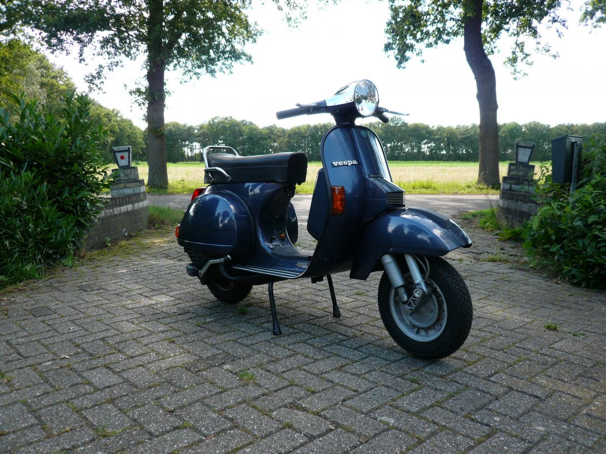

Prinzipell kann man sagen (angesichts des O-Lack Trends): Nicht neu lackieren. Wird dadurch eher weniger wert. Lieber den O-lack konservieren und sich über das bewegte Leben der Vespa freuen :-)
Geplant ist die Vespa langsam wieder aufzubauen ,
Hallo Riosslide - ist der Hobel denn schon so alt? Auf dem Photo sieht der doch noch tiptop aus  :-)
Richtig alt , im Sinne eines Oldtimers nicht , aber Bj. '92 ist halt auch nicht mehr neu  -  sie ist ein Youngtimer ;-))  würde ich mal sagen . Hat aber ein bewegtes Leben hinter sich ,
anfangs bei einem Autovermieter !  und danach als Alltagshure   , wenig Pflege bekommen .
Das mit dem O - Lack konservieren ist sicher richtig , aber auf Rost schauen z.B. an mehreren Stellen am vorderen Flügel ist halt auch nicht so der burner , oder ?
Na ja , mal sehen was so kommt . Fühle mich hier bei euch auf Anhieb wohl und das hilft schonmal beim Einstieg !!!
Stefan
Ich seh auf dem Bild kein bisschen Rost  :-D Das würd ich mir so lang es geht erhalten, kannst ja wie oben schon vorgeschlagen ein paar Konservierungsmaßnahmen ergreifen, dann ist doch alles töfte.
Bearbeitet von YannickF
Geschickt photographiert ...  :-D  , glaubt mir , ich mache nicht meinen eigenen roller schlecht ! Ne Lage Fertan hat da schonmal jemand drübergeklatscht ...
