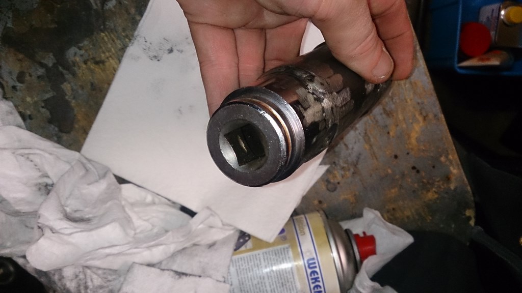

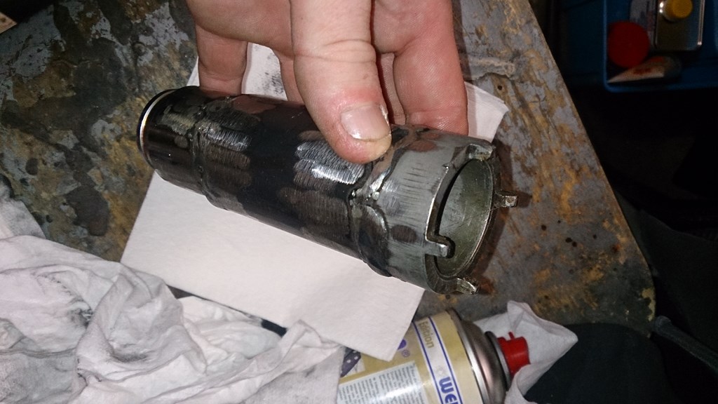

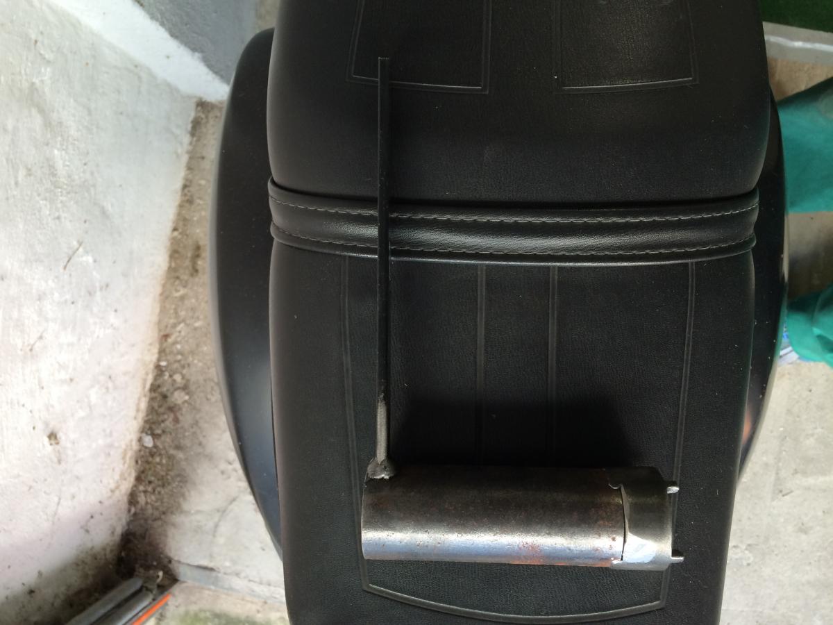

Und versuche, einen Schlüssel mit langem Schaft zu bekommen oder aus dem kurzen selbst herzustellen.
Der normale Steuersatzschlüssel ist zu kurz. Du kommst damit nicht die Hakenmuttern ran.
so gehts sogar mit drehmomentschlüssel - wenn du kein schweissgerät hast, macht dir das sicherlich jede schlosserei innerhalb von 5 minuten
das sck-teil ist leider für die t5 am lager unbrauchbar ( wegen der kante gehts nicht über´s lenkrohr ). einfach ausdrehen ist wohl nicht, weil das aus sehr hartem material ist. bin kein dreher - hatte es aber einem mitgegeben, der das sagte und mir dann obiges zusammengebraten hat.
