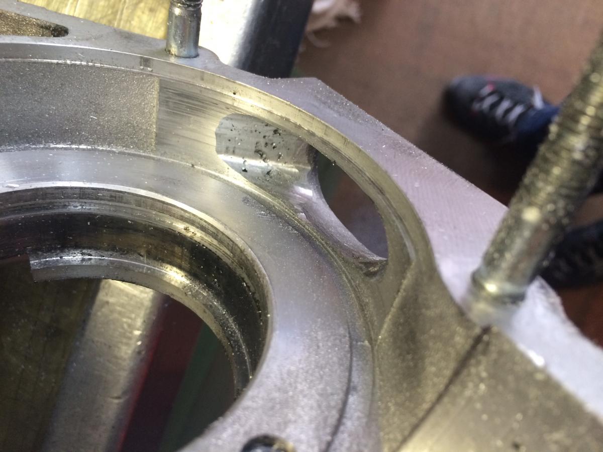

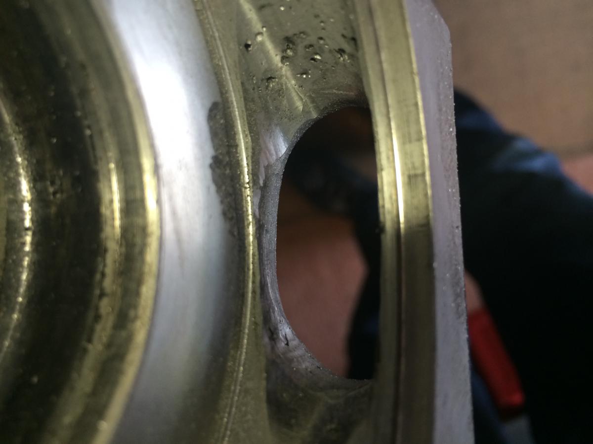

Hallo zusammen.
was würdet ihr machen? Reparieren oder so fahren?
Gefühlte Dichtfläche zum Gayhäuse ist ca 1-2 Zehntel ....
Beim Fräsen ist mir der geradschleifer nach einem kleinen Niesser ausgekommen  :sneaky:  :thumbsdown: Hat wie wild rumgehauen und ein wenig von der dichtfläche weggenommen.
Danke
post-3850-0-71612300-1400330567_thumb.jp
post-3850-0-09733700-1400330571_thumb.jp
ja so 1-2 zehntel halt...  :repuke:
Nut für 200er Welle setzen lassen und sich über einen breiten Einlaß freuen, wäre da mein Vorgehen :-)
Ach...scheiße. Ist ja schon 200 :-(
ja ist 200er....
hatte mal die KuWe so reingehalten....wenn bündig am gehäuse anliegt dann ist dicht, ansonsten eben die 1-2 zehntel luft....  :wacko:
welle und Lager einbauen und oben öl reinkippen. Wenns nicht durchläuft bzw sehr langsam sollte es passen, sonst fräs dir nen richtigen Membraneinlass :-)
kein membran...soll DS bleiben (Kingwelle liegt schon bereit...)
Kobold repariert ja....werd dann mal kontakt aufnehmen
Spätestens beim Kupplung ziehen hast du lecker Falschluft!
Lass heile machen...Scheiße passiert eben.

das einfache ist oft einfacher....  :thumbsup:
Der Block ist aber schon von fiesester Gussqualität.
Oder ne Powerfeile :drool::inlove:
powerfeile hab ich...muss ich mal testen. bin davon ausgegangen das die zu "hoch" ist...
die gusslunker sind aber nur oben am einlass...
Was ist den dass für BJ vom Gehäuse?
aso....
müsste 96-97 gewesen sein...
