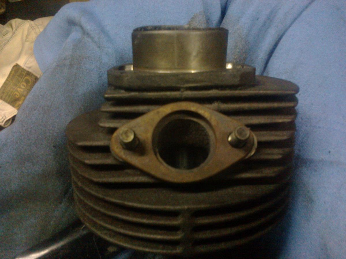

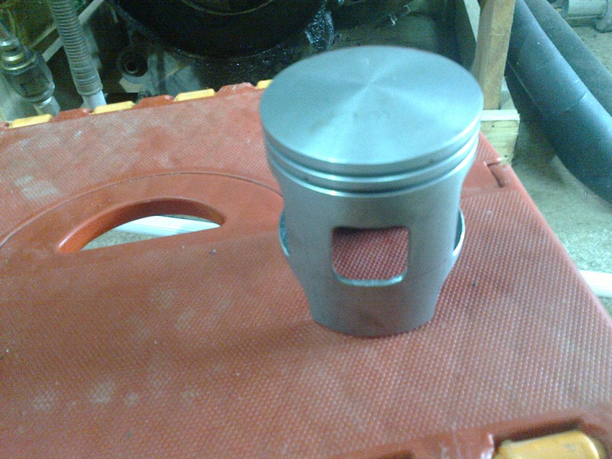

Zylinder ist gebohr und gehont. Oben 4,4mm weg unten 0,2mm weg ergiebt mit dem Kawasaki Ar 125 Kolben 128/180 irgendwas.
Kolben Durchmesser 56.

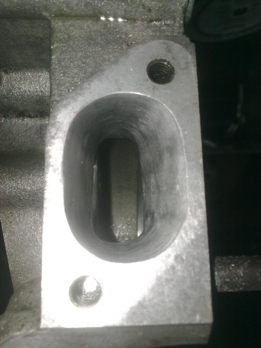

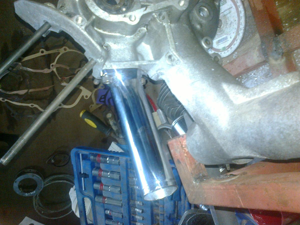

Einlass ist fertig Eigenbaustutzen auch.
Motor ist zusammen bis auf Zylinder.

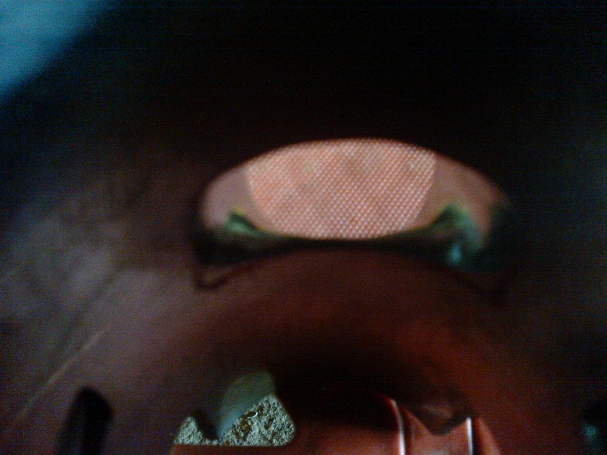

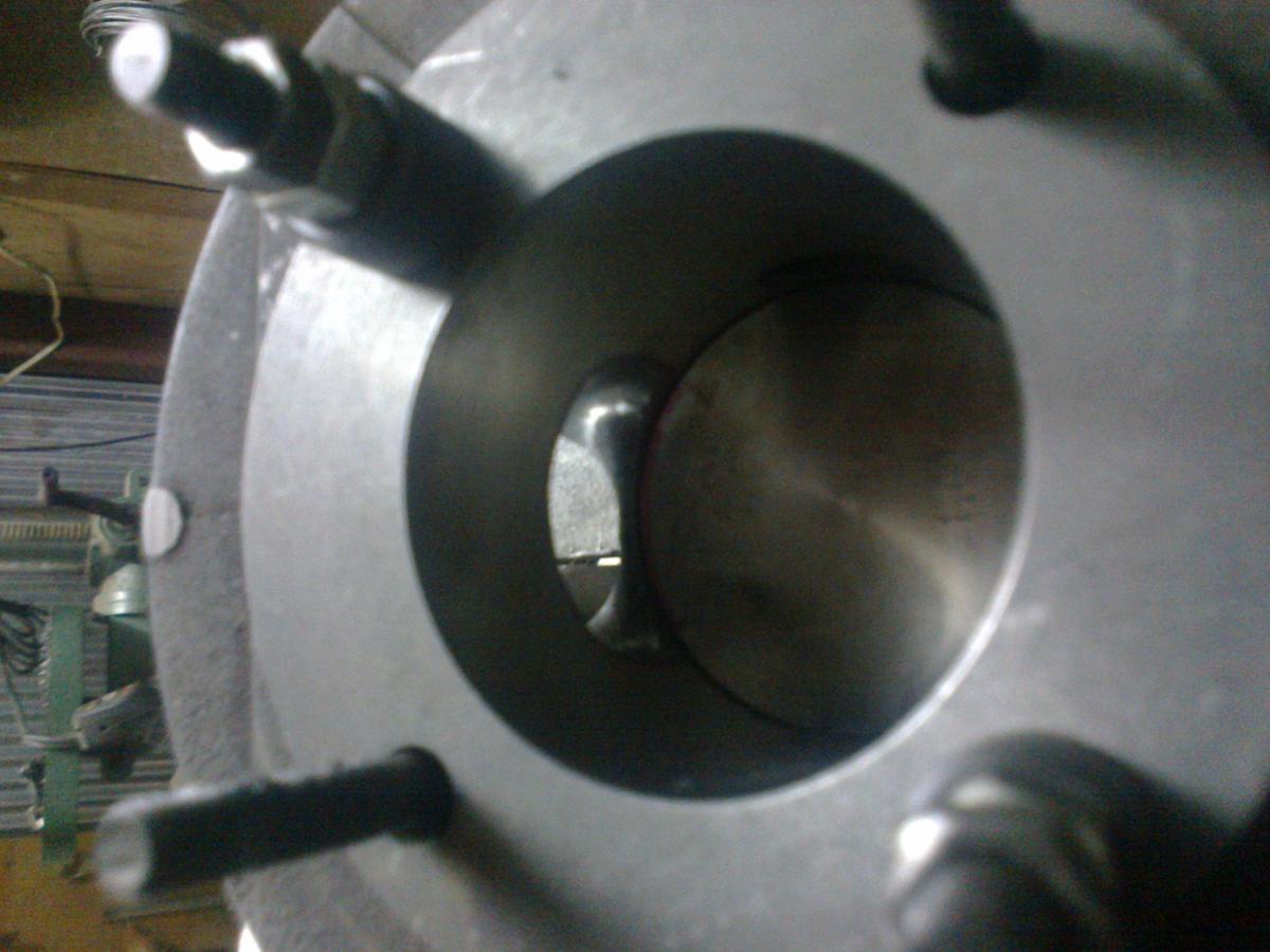

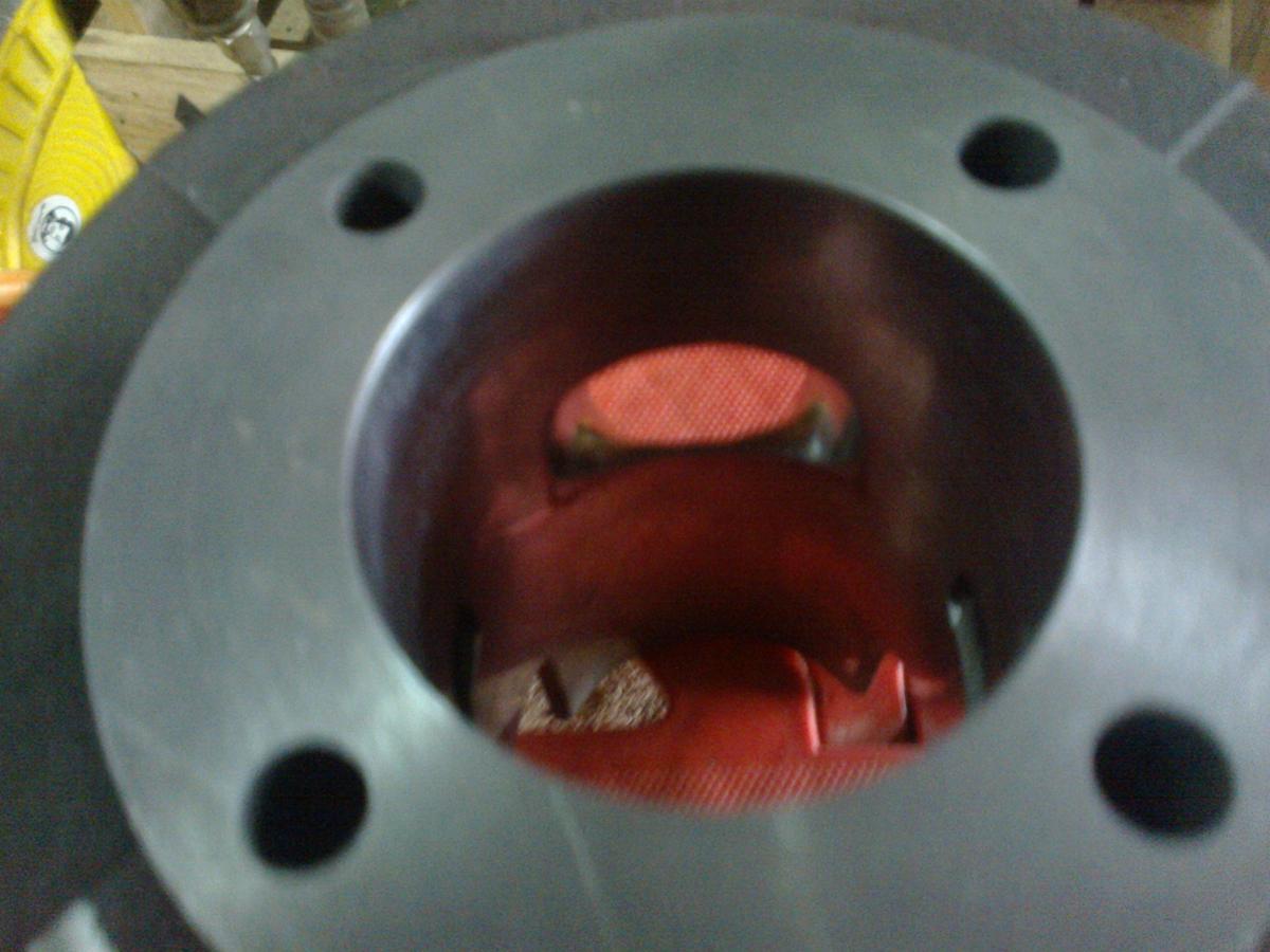

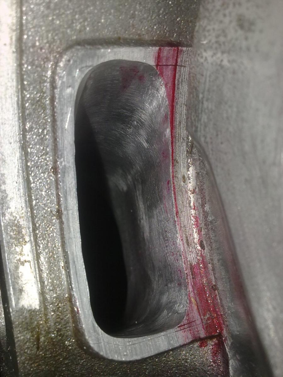

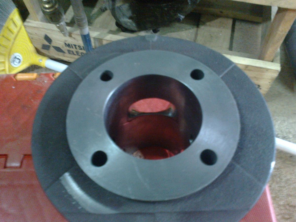

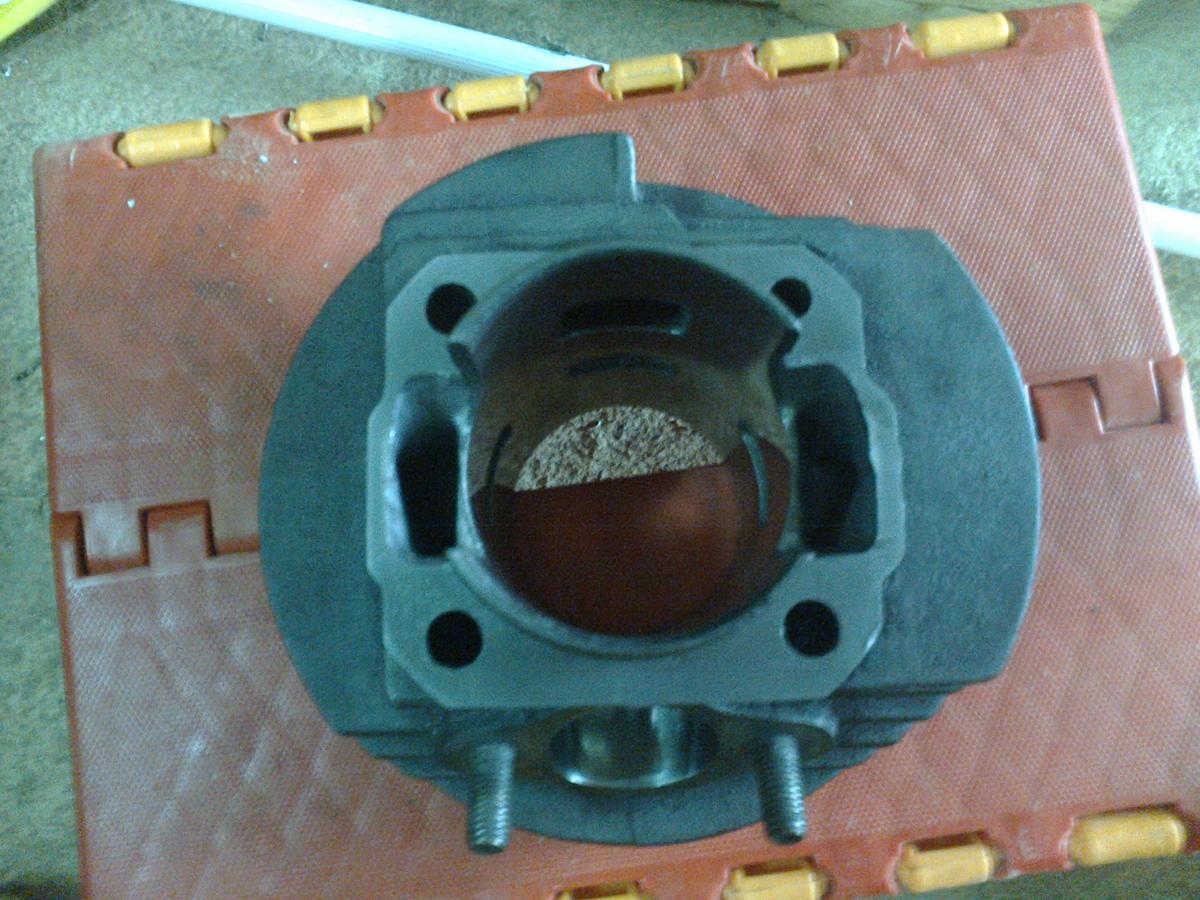

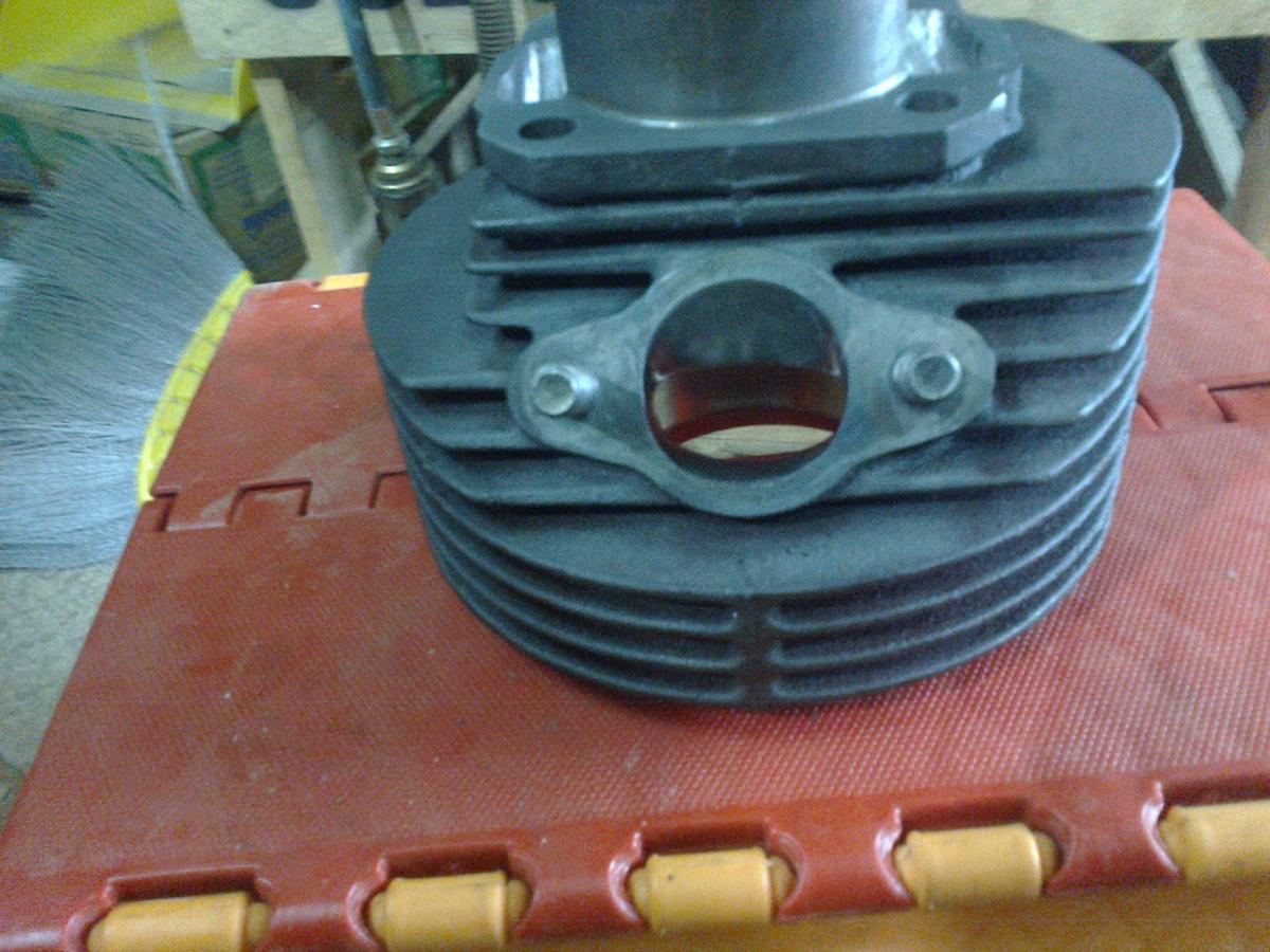

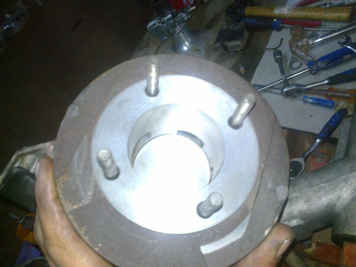

Auslass ist vorgefraest Ueberstroemer auch fertig.
Morgen nochmal durchschleifen und zusammenbauen.
190/128 Ist sich ausgegangen ohne Durchbruch und geraeumt.

Wenn das eh fürs Rennen ist probier mal einen ganz kurzen Drehschieberstutzen (7cm oder so) außenliegend zu fahren. Meiner Meinung nach bringt das echt was - da merkt man jeden cm!
Ja ist ein Eigenbaustutzen und ja der past in  den Rahmen. Gaser nach ausen weis ich nicht obs erlaubt ist und Rahman moecht ich nicht schneiden vorerst.
