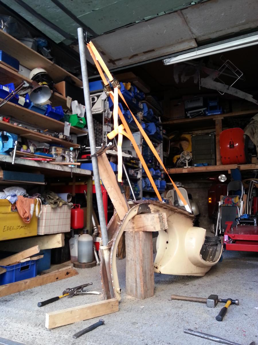

Hat mein Kumpel erst an seinem PV-Rahmen gemacht und ich am einzelnen Holm.
Meine Vorgehensweise  wäre:
-Beinschild abtrennen
-Die Welle aus diesem wieder glatt dengeln. Ist in ausgebautem Zustand nicht schwierig.
-Die Stauchung des Holmes mittels nachmessen ermitteln.
-Den Holm mittels Wagenheber leicht nach vorne auf Spannung halten.
-Dann die Falte im Holm von innen nach außen dengeln und von außen die seitlichen
 Auswölbungen wieder nach innen dengeln.
-Flamme ist nicht zwingend, ich habs ohne gemacht, geht aber auch gut mit.
 Hat mein Kumpel so gemacht.
-Wenn alle Maße wieder stimmen von innen im Holm über die Knickstelle großzügig mit min.3mm Blech
 Verstärkungen an allen drei Seiten anschweißen.
-Dann das Beinschild/Trittbrett wieder anschweißen.
-Fertig.
O-Lack ist bei dieser Aktion im bearbeitetem Bereich natürlich nicht mehr zu retten und sollte dann beilackiert werden.
Ist aber, falls du nicht freilegen willst, eh nicht zu berücksichtigen.

Schlecht zu erkennen, sind beide aber gleich schwer geknickt.
post-7864-0-01130700-1398202352_thumb.jp
Der Blaue ist von mir, der Beige vom Kumpel.
Mein Knick ist ausgebeult, nur der Oberteil ist noch Matsch.
Der Beige ist auch wieder fit.
