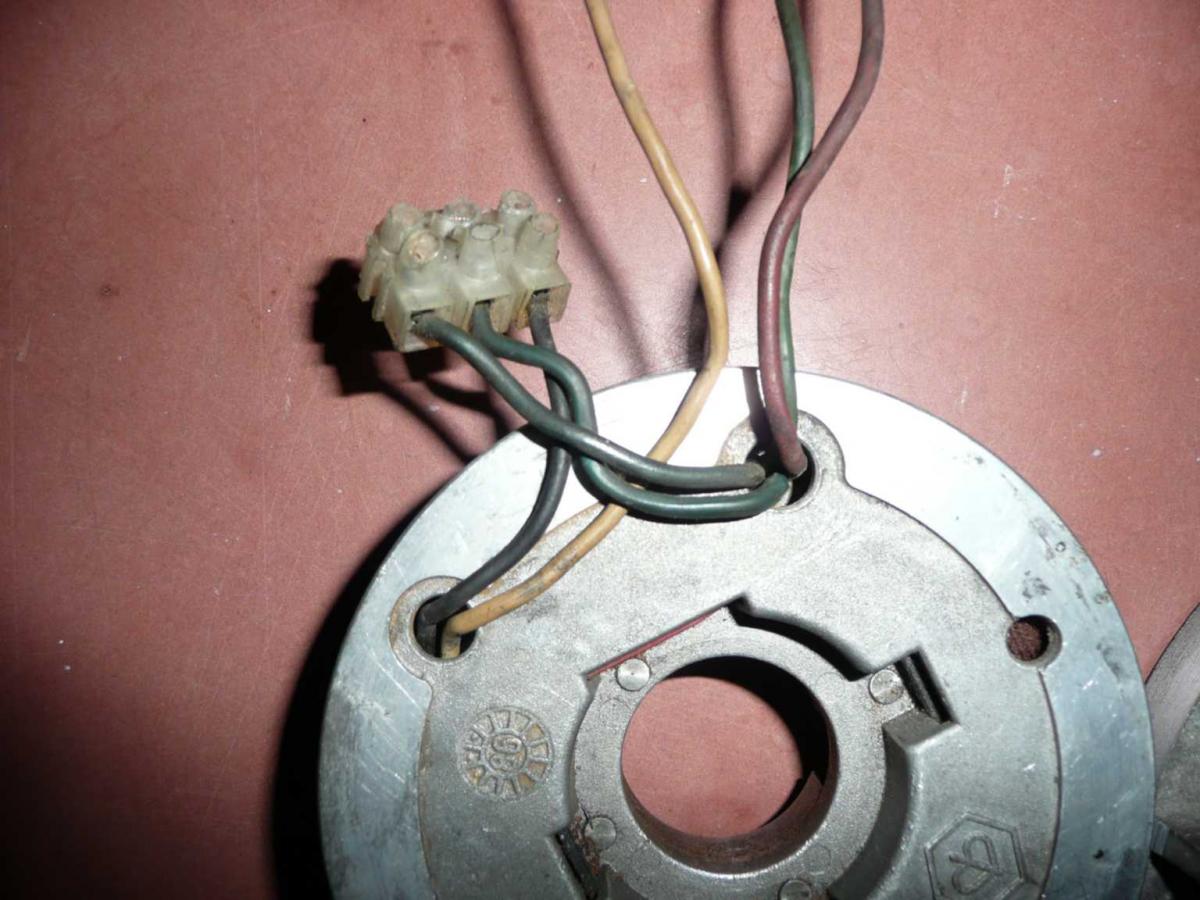

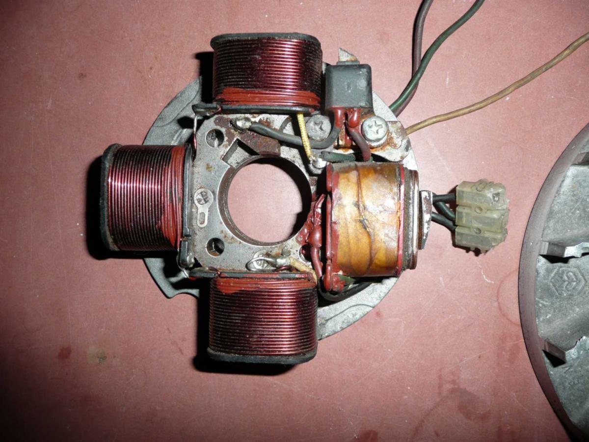

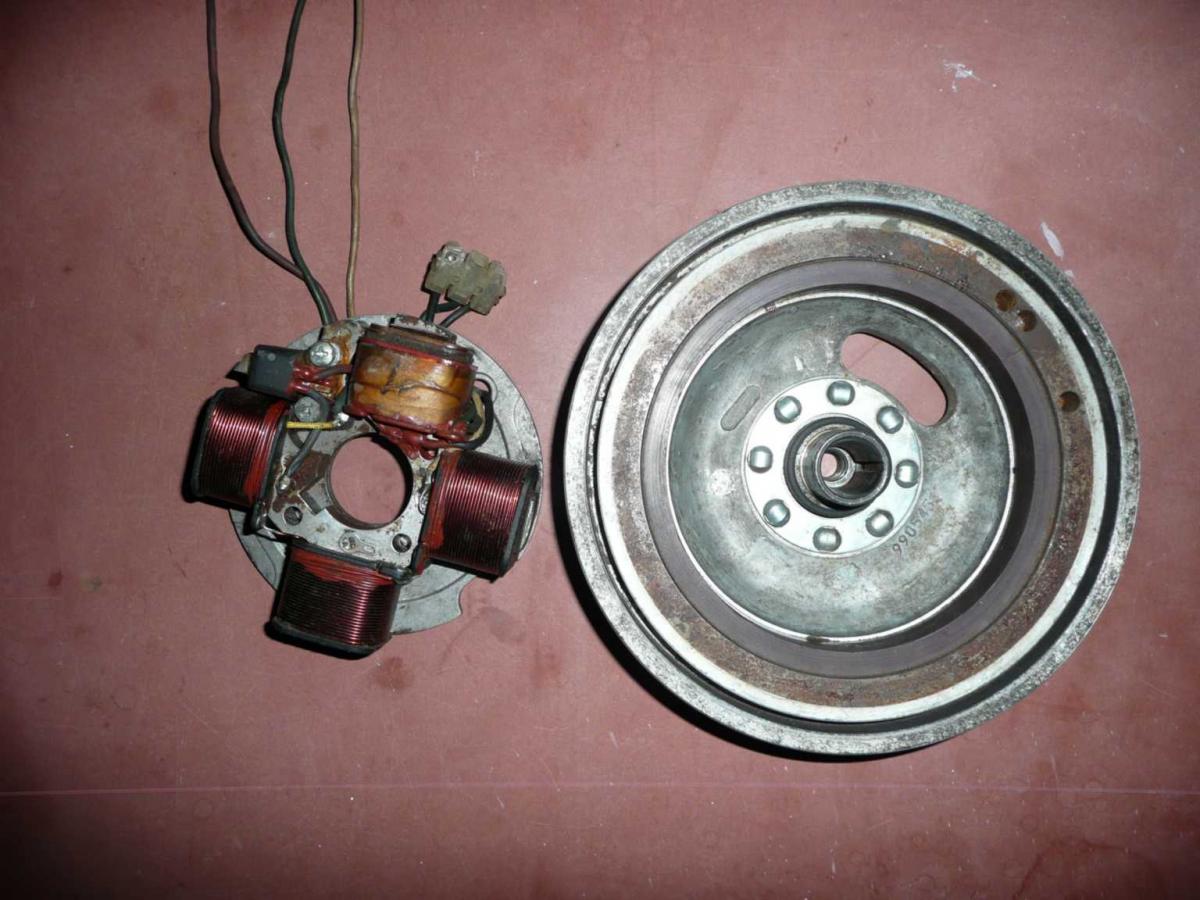

welche Zündung ist das?
Hallo zusammen.
Wer kann helfen?
Auf der Platte steht hinten `86 drauf und hat 6 Kabel.
War aber in einer `76er Rundlicht verbaut.

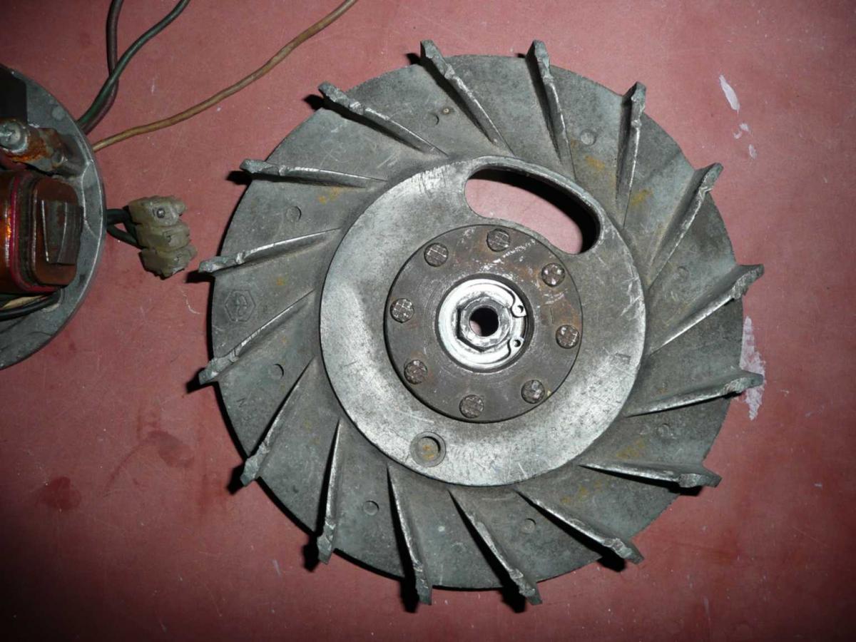

Lüfterrad mit Dauermagnet und extrem leichten Lüfterrad mit 19er Konus.
Liegt seit Jahren rum.
Habs mit ner Px Box auf nem V50 1.Serie Motor getestet
WUNDERBAR - sofort angesprungen und funktioniert.
Also, wer weis was?
Bitte!!!!!!!!!!!!!Danke!!!!!
:cheers:
Ach ja, die Platte steht hinten noch ein ganzes Stück ab - mach Morgen nochn Bild

Wieder zurück in dein Topic:
Den Schaltplan würde ich nicht zugrunde legen. Schon genau gelesen, was da steht: "für 6 und 12V" ?
Außerdem: einen Spannungsregler finde ich auch nicht....
Daher: nimm den Schaltplan der PKXL ohne Batterie und Anlasser bei vespa-servizio.de.
Bis auf die Tatsache, dass es sich bei deiner um eine 4polige Variante handelt, ist die ganze Peripherie identisch mit den bekannteren 6poligen Ausführungen mit 5 Spulen.
Mit anderen Worten: brauchst dir nur vorstellen, dass dort eine andere (die deine!) ZGP eingezeichnet ist....
:whistling:  bobcat
