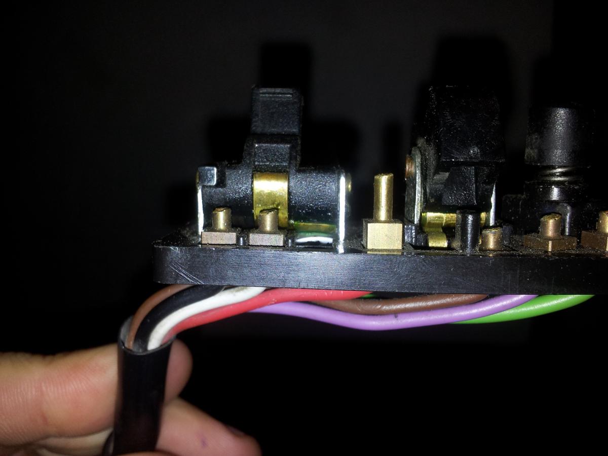

Und zwar habe ich eine Frage zu diesem Lichtschalter.
Das Schwarze(Weise)  und Weiße (Strom) Kabel ergeben doch bei umlegen des linken Schalters einen Kurzschluss ?
Schwarz und Weiß werden Verbunden.

Das muss bei Öffner-Schaltern so!

möchte den Schalter nun aber mit 12 Volt betreiben
dann muss ich Masse entfernen
oder auch ein Kurzschluss verursachen
... oder gleich einen Konversion-Schalter montieren.
welchen Conversion Schalter meinst du  ?
Wenn ich für barnie antworten darf: mir fallen da auf die Schnelle 2 Ausführungen ein:
#60092100 (SIP) bzw. #7672333 (SCK) und
#60092900 (SIP) bzw. #9520029 (SCK)
