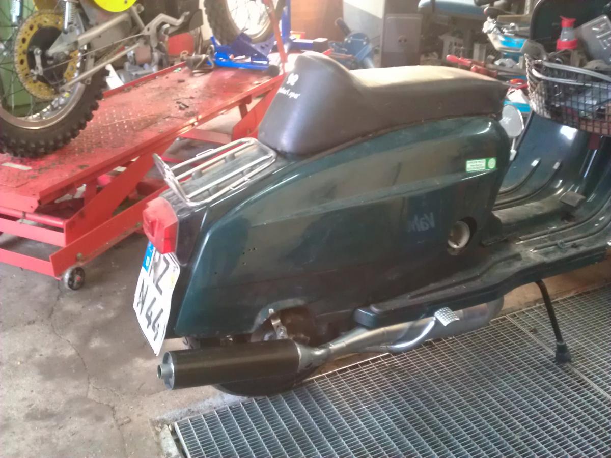

so soll das laufen, ja. hab ein passendes rohr, das schon für mehrere dämpfer herhalten musste. ist wohl mal ein mast vom surfbrett gewesen oder so. bisher hatte ich aber nietband von anderen dämpfern, das ist jetzt alle.
edit: so ganz ohne änderungen passte das nicht, die tulpe musste ich etwas enger machen, um das rohr darüber zu bekommen. die endkappe passt genau. finde ich aber ehrlich gesagt auch hübscher als reingesteckt. hat das nen technischen grund, dass das bei deinen anlagen so ist?
so ieht das aus:
post-3793-0-06691800-1394120565_thumb.jp
