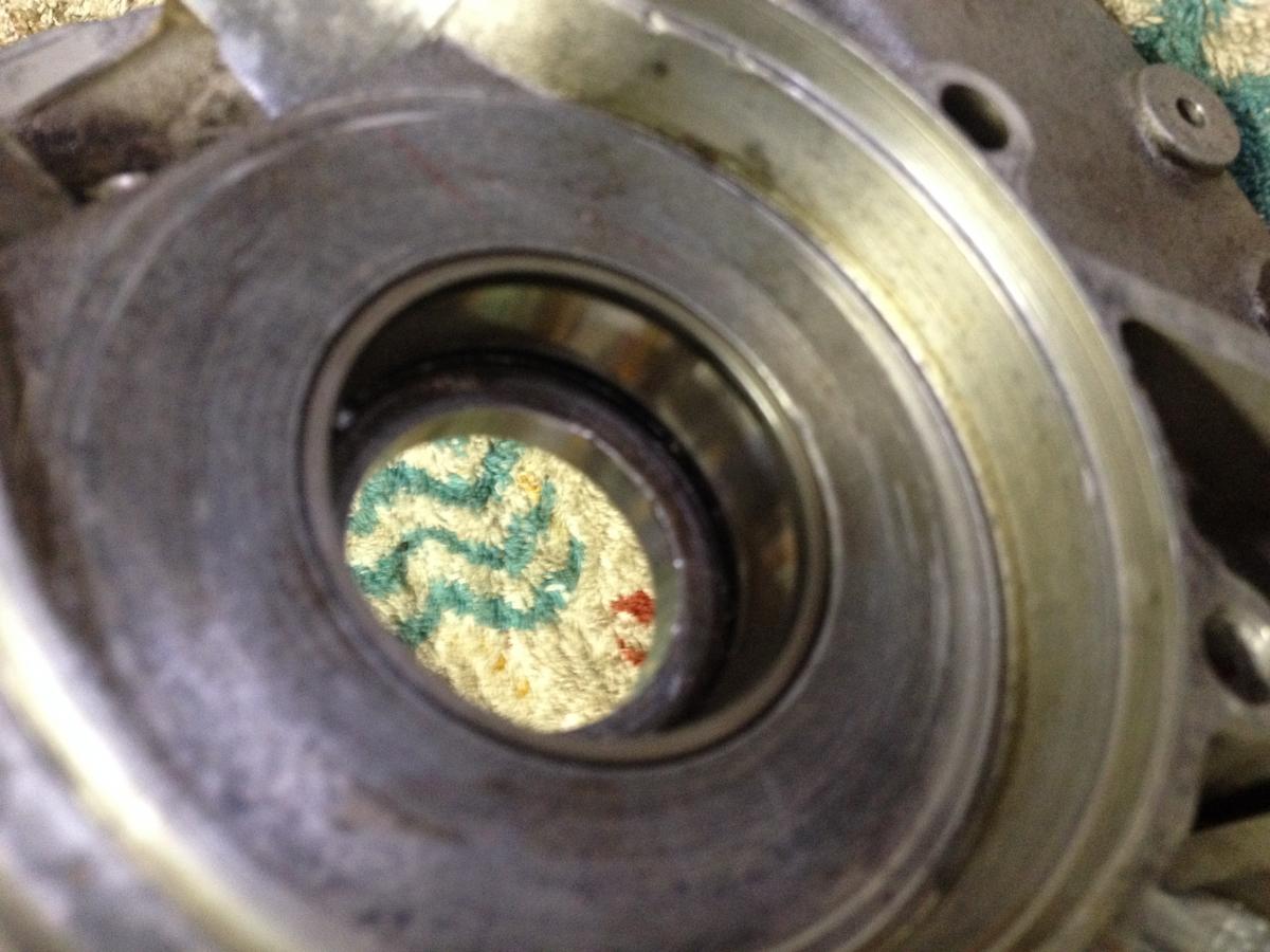

1. die Lagerschale sieht noch gut aus, nicht eingelaufen oder riefig. hab sie mit einer neuen verglichen und gemessen.
bekomme diese nicht heraus, nicht mit wärmen und klopfen und auch kein schweissgerät vorhanden, deswegen vielleicht lassen aber mit neuem lager auf welle.

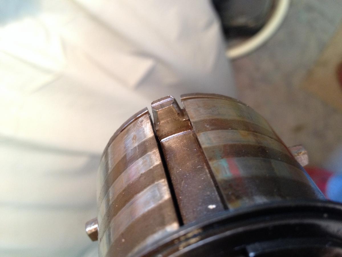

2. kann ich diese schaltklaue noch fahren oder lieber neu?
Motor  wird entweder mit ori 125 oder DR133 gefahren.
Danke

Es gibt zwei verschieden hohe schaltklauen....50,2 und 51mm, wo liegt denn hier der unterschied??

bei den fräsern würde ich auf die blauen steinchen von proxxon zurück greifen. damit nimmt man zwar weniger material ab als mit den fräsern, dafür bemerkt man schnell an den ausbleibenden funken beim schleifen, wann der lagerrring durch ist und die alu fläche im gehäuse beginnt - diese sollte ja möglichst unbeschadet erhalten bleiben.
ok, wenn ich das so lese kann ich beide typen verbauen, rund oder eckig für ET3. worin besteht dann der unterschied in der Bauhöhe??
werde wohl die orginale messen und dementsprechend bestellen.
Bearbeitet von petsi50
Du kannst nicht beide verbauen, scheinbar hast du nicht alles aufmerksam gelesen.
Es passt nur eine zu deinem Getriebe, entweder rund oder eckig. Das siehst du entweder an deiner alten Klaue (die Merkmale sind im Link beschrieben) oder an den Zahlen auf deinen Getrieberädern.
Gem der sc. Seite und der Zahnrad Nummern ist es bei mir die runde Klaue, aber dafür gibt es eben auch die unterschiedlichen Höhen !!
SCK Art. 9011023, rund, 50mm
SCK Art. 9011020, rund, 50mm
SCK Art. 7674335, rund, 50mm
SCK Art. 7670449, rund, 50mm
SCK Art. 9011024, eckig, 51mm
SCK Art. 9011019, eckig, 51mm
SCK Art. 7672905, eckig, 51mm
SCK Art. 7672904, eckig, 51mm
SCK Art. 7670450, eckig, 51mm
Ich bin scheinbar zu blöd, die zwei runden zu finden mit den unterschiedlichen Höhen. :dontgetit:
Nein bist du nicht :) hab's eben gemessen ist die 50mm klaue.
Lagerschale hab ich auch raus bekommen :)
