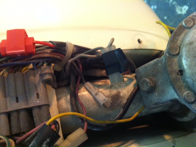

Vespa wurde teillackiert, Hupkaskade war demontiert. Da ist mir aufgefallen, das eine Steckverbindung (siehe Foto) getrennt ist. Keine Ahung ob das vorher auch schon war. Hab den Stecker dann einfach zusammengehängt, E- Starter hat trotzdem nicht funktioniert. Stecker also wieder getrennt. Schein also, das der nix damit zu tun hat.

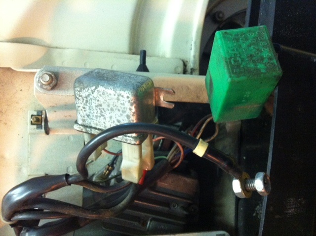

Auf der E-Radseite unter der Backe, da wo Spannungsregler und Blinkrelais auch sind.

Welcher Stecker unter der Hupkaskade ist für den Starter E Starter?
Welcher Stecker unter der Hupkaskade ist für Kupplungsschalter?
Welches Relais ist für den E Starter zuständig?

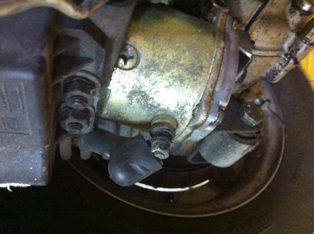

Ist das der + Anschluss vom Starter und Minus ist einfach Masse Karosse?

So kann jetzt die Kabeln bei Relais richtig zuordnen.
Plus zum Starter hat Durchgang, paßt also. Wenn ich auf den Starter direkt Strom gebe funktioniert der auch, somit Starter selber in Ordnung.

Wie ich die Funktion von "Kupplungsschalter" prüfen kann, hab ich noch nicht rausgefunden. Kann ich den Schalter irgendwie testweise überbrücken?
