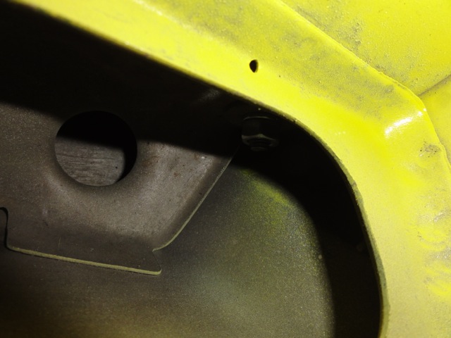

Würde Informationen und Bilder zu dem im Foto abgebildeten Bereich bei meiner SS 180 suchen! Leider wurde das Teil übel zugerichtet und daher bräuchte ich einige Infos. Und zwar:
1) Wie viele Bleche sind da hinten eigentlich miteinander verbunden?
2) Wie sieht dieses Blech mit dem querovalen Loch aus, wenn es ganz ist? Form/Verlauf/Anfang und Ende wo?
3) Gleiches auch bei dem Blech das in der unteren Hälfte des Fotos zu sehen ist (das mit den V-förmig auseinander laufenden Rinnen) - Form/Verlauf/Anfang und Ende?
Wäre für Detailfotos aus diesem hinteren Bereich von oben und unten total dankbar (gerne auch Erklärungsskizzen)
Thomas

Also in der Regel sind es zwei Bleche die miteinander Verbunden sind des Spritzblech ist aus
1,5 er blech ( das mit den Sicken ) und mit der Punktschweißzange mit den Stoßdämpferaufnahme
Verbunden. Die Stoßdämpferaufnahme geht von der Tankbefestigung über die Stoßdämpferaufnahme
Bis zum Sitzbankzapfen ( auch 1,5 er blech ) und ist auf der Radseite aufgekanntet und mit der Karosse
Verschweißt. Allerdings kann ich da nichts erkennen was nicht in Ordnung ist?

Danke erstmals, leider fehlt die gesamte Stoßdämpferaufnahme da hat jemand ein Stück 5mm starken Baustahl eingebraten. Hab Ich mit der Rohrzange und bischen flexen entfernt hat überhaupt nicht gehalten.
War massiver Pfusch!
Die Bleche fertige ich und verschweiße sie, nur der Verlauf ist mir noch nicht so klar.
Thomas

Bei meiner Sprint is auch die Komplette Stoßdämpferaufnahme rausgefault, du kannst
Dir aber aus einen Schlachtrahmen von der PX die Aufnahme rausbohren und mit etwas
Zurechtflexen in deine ss einschweißen, hatte auch vor das komplette teil aus einem
Blech zu bauen, habs aber gelassen da du ja fast keinen anhaltspunkt hast in welchen winkel
Mit welchem Maß auf welcher höhe usw.
