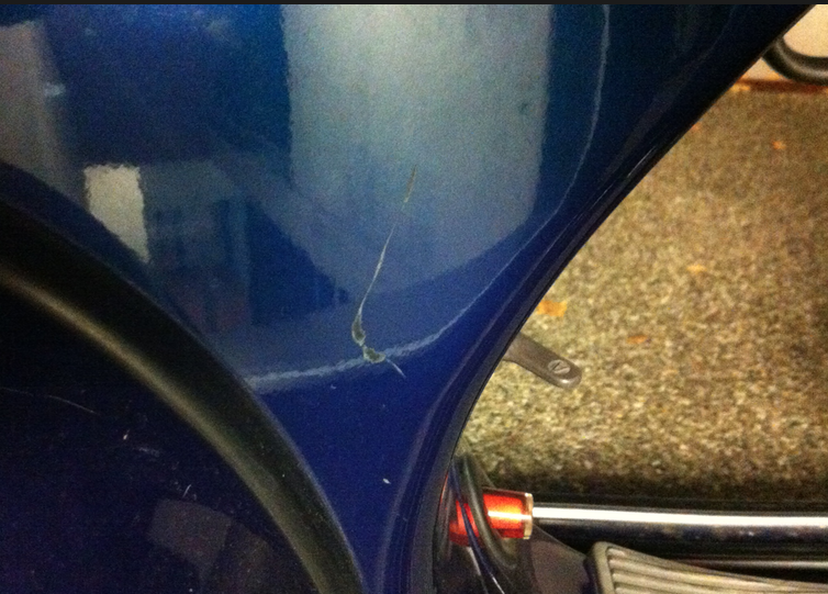

Kratz im Lack behandeln
Wie kann man solche Kratzer im Lack am besten behandeln? Was ist eine einfache Methode um solche Kratzer möglichst unsichtbar zu machen? Gibt's für die Vespafarben ebenfalls Lacke mit identischen Farben im Handel zu kaufen wie für Autos?

Es gibt Vespa Originalfarbtöne in Spraydosen zu kaufen. Durch Pinseln damit macht man aber solche Kratzer ebensowenig wie beim Auto unsichtbar. Da müsste wohl professionell Spot Repair betrieben werden.
Bearbeitet von sidewalksurfer
Ich würde das mit Spot Repair machen lassen. Ist wohl die eleganteste Lösung.
Billigvariante:
Du kannst Dir aber auch nen Lackstift besorgen und das vorsichtig mit nem spitz zusammengedrehten Papiertuch (Küchenrolle)den Kratzer mit Lack auffüllen und mit 2000er Papier verschleifen und dann polieren.
Da sollte man aber ein ruhiges Händchen und Gedult haben. Wenn der Lackstift den Originalfarbton gut trifft sieht man je nach Kratzer nicht mehr viel bis nixmehr davon. So meine Erfahrung.
Da der Kratzer, in deinem Fall, schon recht groß und im oberen Sichtbereich ist, wird man es wahrscheinlich trotzdem weiterhin sehen, aber probieren kann man es für die paar € ja mal.
Wenns nix wird kann man immer noch zum Spotrepair übergehen.

@fuelfoxx
super. danke für den hilfreichen tipp. frage: wo kriegt man denn die lackstifte im originalfarbton her? für meinen saab gab's das in allen "do it yourself" läden hier, per katalog konnte ich die richtige farbnummer ausfindig machen. funktioniert das für ein px auch so?
Zu groß zum auslegen da solltest du zum Lackierer müssen.Blöde Ecke nur um nen Fleck zu setzen.Kostet so um die 250 Euro regulär in Bayern.
@fuelfoxx
siehe hier:
Alle Farben gibt es z.b hier & hier
