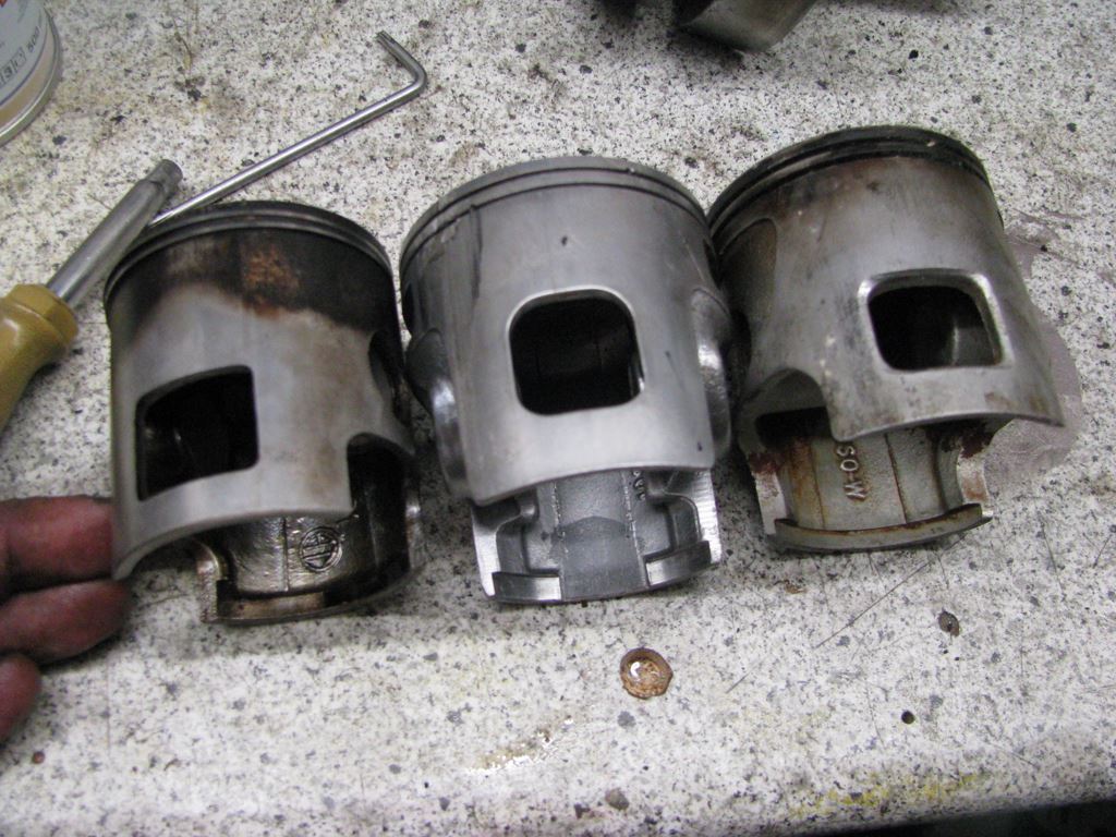

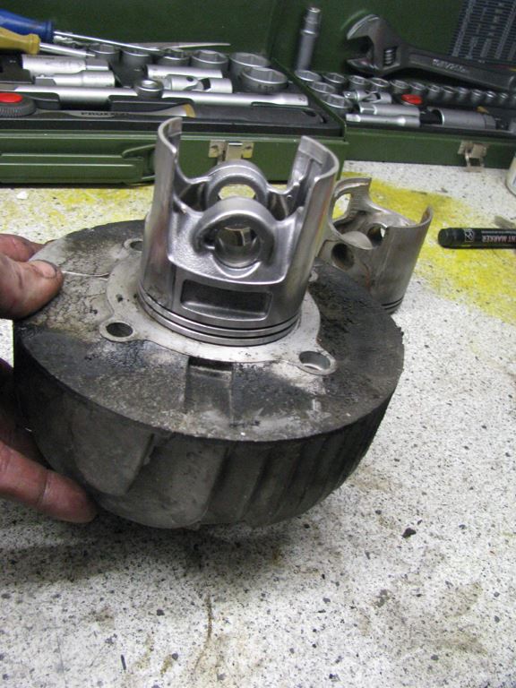

da ich/wir mittlerweile sämtliche conversions bei der t5 durch habe, wollte ich mal was neues  und zwar die o.g. kombi ausprobiieren, also auf einem vespa T5-motor einen polinizylinder verbauen, der auf einen Quattrini-M1X Kolben mit Wiseco-Ringen basiert.
laufspiel wollte ich wie bei der gut laufenden poliniconversion auf die üblichen 14/100 schleifen lassen. conversionkolbenbolzenlager ist klar - steuerzeiten noch nicht ganz entschieden - ist aber letztendlich egal, da der polinizylinder  recht variabel mit langhubwelle ist.

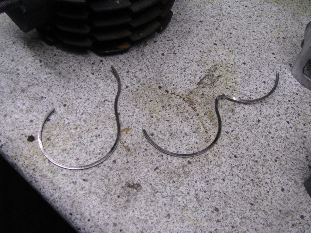

interessant ist halt die auslassgeschichte, da die wisecoringe zumindest beim original M1X sehr viel prozente zulassen.die ringpins passen und müssen nicht umgesetzt werden.

von links nach rechts:orig, m1x, polini

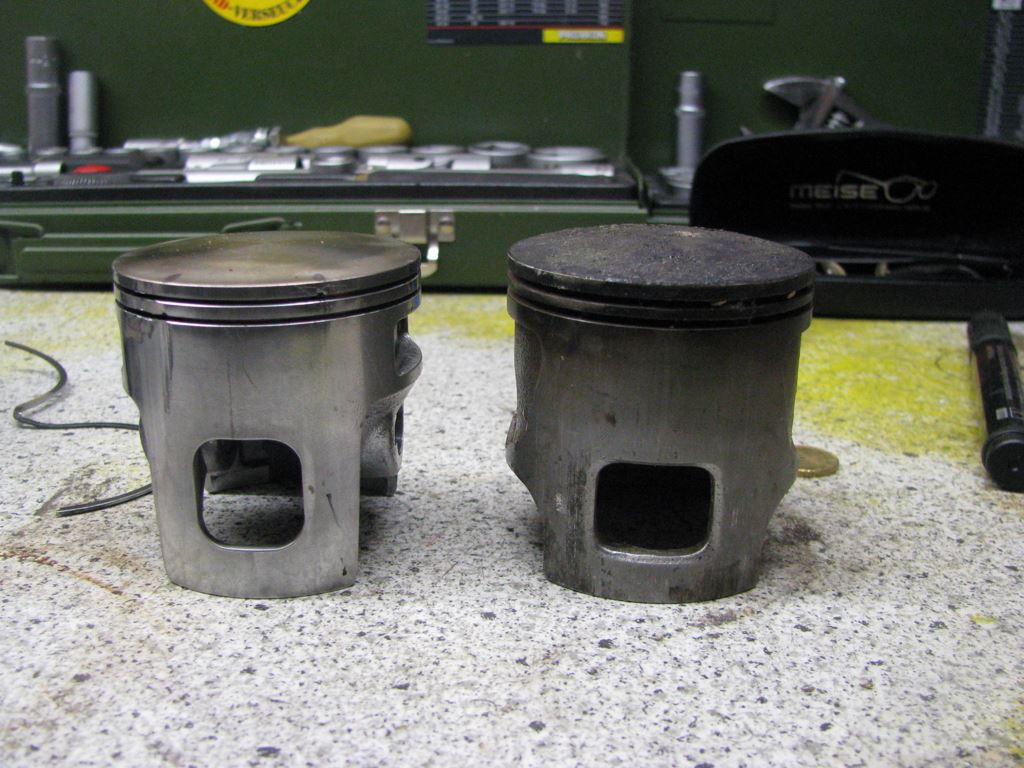

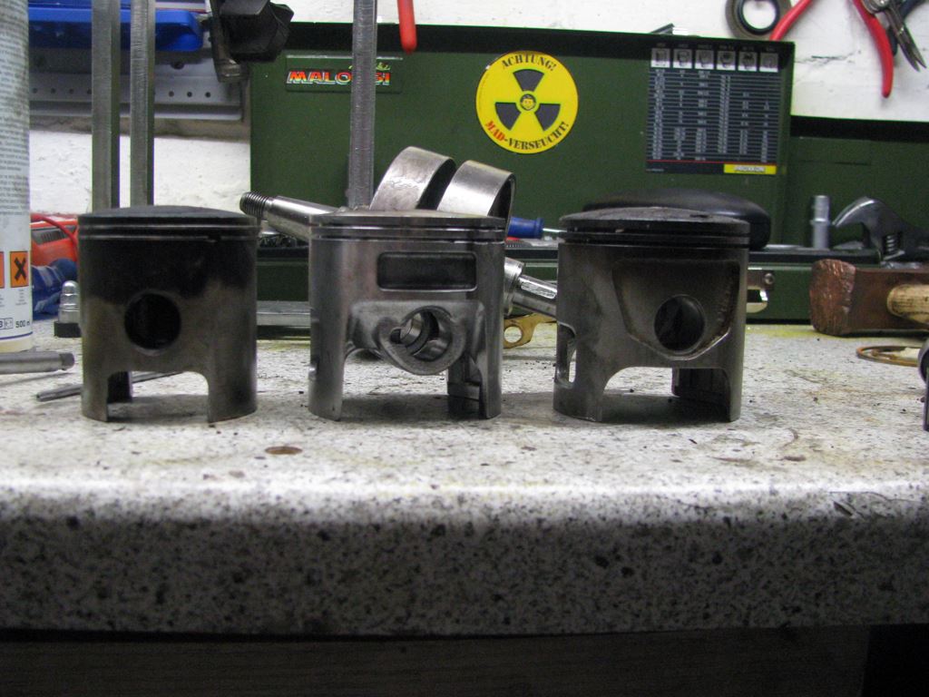

der Unterschied in der Kompressionshöhe ist blöd. Warum nicht einen Polini T5 Übermaß Kolben oder ev. einen KTM 200 Kolben nehmen? 65mm führt zu sehr geringen Wandstärken.

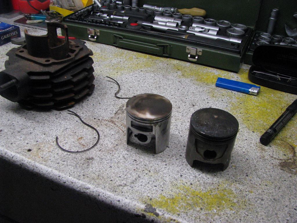

zur kompressionhöhe: soweit bin ich noch nicht gekommen. wir haben  heute nur geschaut ob das mit den ringpins passt und den bei ebay ersteigert t5-motor auf herz und nieren überprüft und komplett auseinander genommen

Die Kompressionshöhe fiel mir auch gleich auf: ÜS wird heftig

Kannst du dir ja schnell ausrechnen: Malle hat 36mm Kompressionshöhe (wenn ich mich recht erinnere) und mit 54 Hub kommen 120/180 ohne Fudi beim Polossi raus
Der M1X schaut nach 40mm Höhe aus

Kolbenbolzendurchmesser passt bei Quattrini Kolben auch nicht. Spacer wegen Kompressionshöhe nötig. Es gibt einen 62er Kolben bei den Simonini Ultralights, vielleicht solltest du dir den ansehen.
