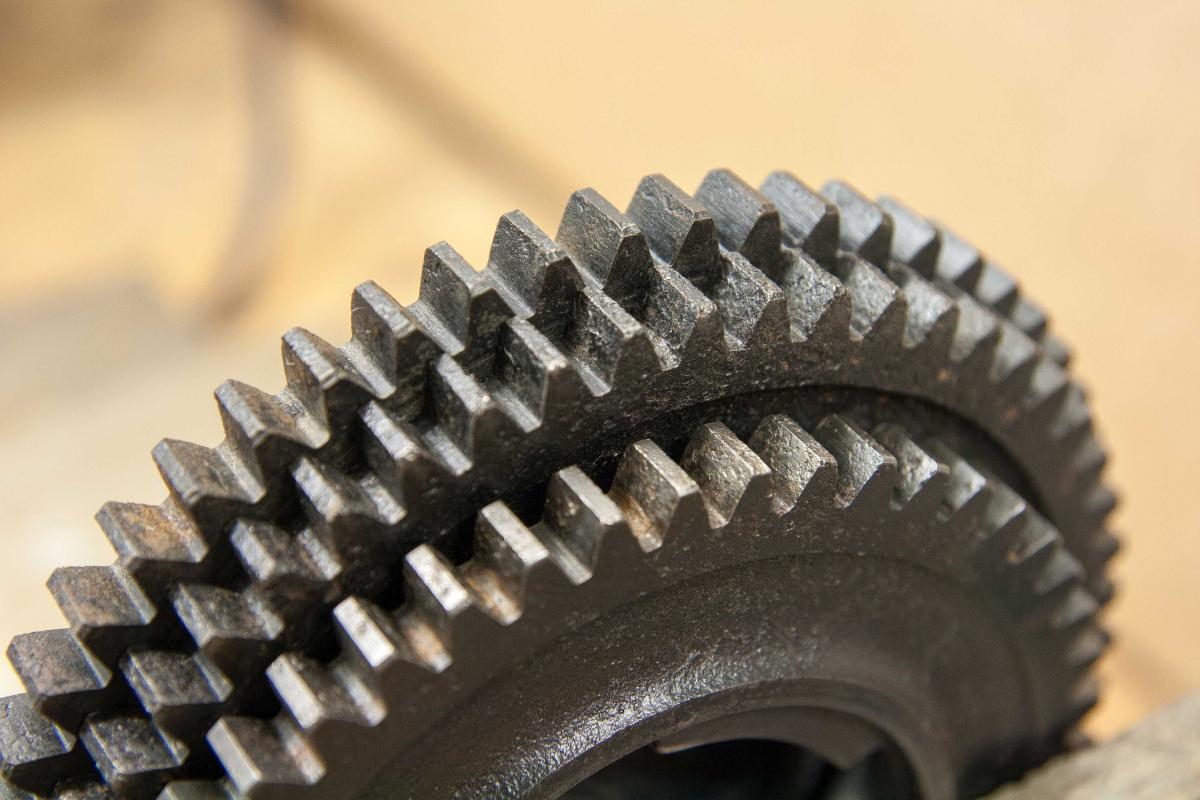

Piaggio NOS Getriebe mit Lochfras
bin gerade ziemlich sauer.
Habe mir letztes Jahr im Oktober Getriebezahnräder bei einem bekannten Shop gekauft. Die Zahnräder waren in einem Original-Plastiksack eingepackt. Somit war die Qualität von außen nicht erkennbar.
Da ich mich nun gerade mit einem Quattrini-Projekt beschäftige, dachte ich, ich baue mal das Getriebe zusammen, und dann das,.....
Ist das die Standard-Qualität wenn man NOS Teile kauft? In diesem Fall würde ich eher ein 20 Jahr altes Getriebe, welches in einem 50ccm Motor gelaufen ist, bevorzugen. Wie seht ihr das?

Genau das gleiche hatte ich auch, teilweise noch übler. Hab ich schön wieder zurück geschickt den Müll und mir dann gute gebrauchte besorgt.
Die sehen aus wie Indien schrott.
Zurück schicken und gute  gebrauchte einbauen.
Von gebrauchten Zahnrädern wurde mir beim Quattrini M1L abgeraten da diese oft, bei den anstehenden 20PS, an Zahnverlust leiden.
Wie sehr ihr das?
Bearbeitet von LCMarkus
Wie sehr ihr das?
Anders. Wenn die Dinger nicht gerade über Milliarden von Km an den Ziehkeilflächen verhurlebutzt wurde find' ich das eigentlich voll sexy.
Wie sehr ihr das?
Ich bin immer mit gebrauchte (PK50) Zahnräder gefahren und tue das immer noch. Auch ESC.
Damit hatte ich (noch) nie probleme. Auch nicht über 30 PS
