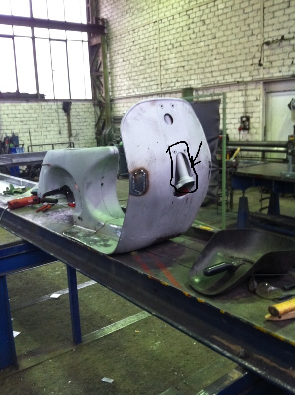

habe hier im Forum schon die ganze Zeit nach ner guten Anleitung zum reparieren des Beinschild´s gesucht, jedoch vergeblich.
Ich wollte bei meiner 50 Special das komplette Beinschild erneuern.
Mir ist jedoch aufgefallen, dass bei dem Reparaturblech vorne die Aufnahme für die Gabel fehlt, sprich unter der Kaskade.
Hab im Netz ein Bild gefunden, wo ich das mal markiert habe, was ich mein :P
hoffe ihr könnt mir helfen
Mfg Sepp-Vespa
post-48272-0-61950200-1369039259_thumb.j
und wie montiere ich das bei dem neuen?
muss ich das beim alten rausflexen?
oder ist das am tunnel befestigt?
Das Rohr, in das die Gabel gesteckt wird, ist mit dem Tunnel verbunden und bleibt auch dort. Das Beinschild stellt nur die äußere Verkleidung dar. Schau am besten mal in das Topic vom User Kampmann (ist aktuell glaube ich auf der 2. Seite im Smallframeforum), dort wird ein sehr akribischer Neuaufbau schön bebildert dokumentiert. Da erkennst du auch den Aufbau des Rahmens aus Einzelteilen.
