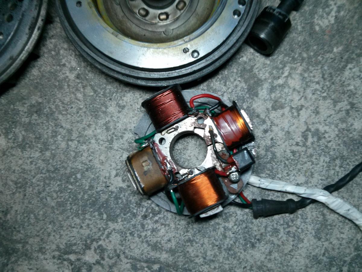

...nein leider passt die ZGP nicht ins Polrad, die ZGP ist etwas zu groß. aber klar die ZGP passt.
motortyp V5X1M
Frame V5X2T
aber ich kenn glaube ich schon die Lösung, anderes Polrad?! für großer Konus und große ZGP?
ps hat jemand eine?
Bearbeitet von incredibledan
die grundplatte ist 6v PK (ohne Blinker)

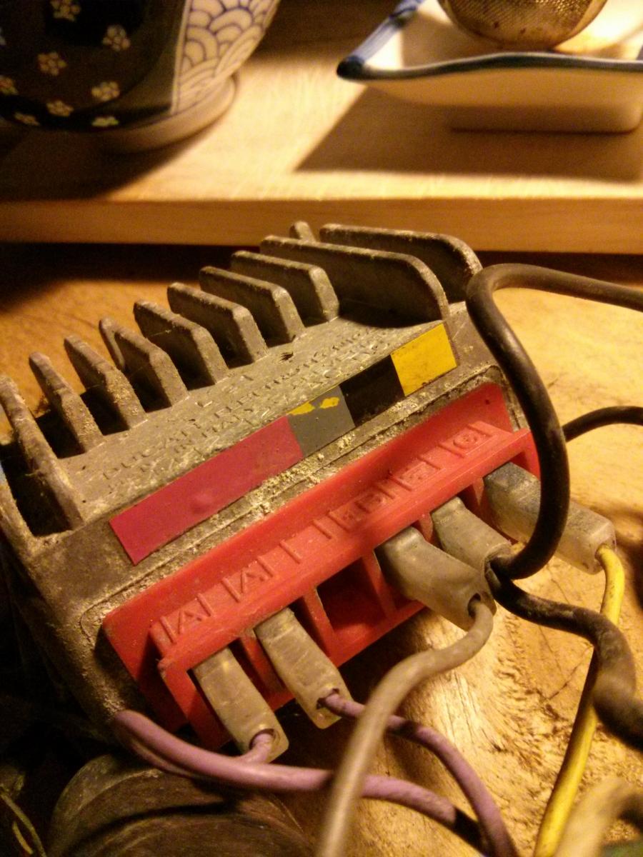

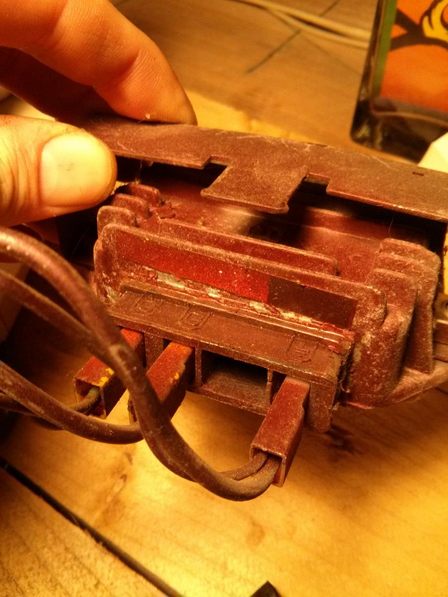

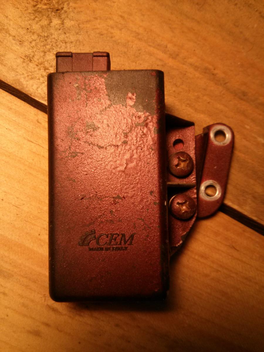

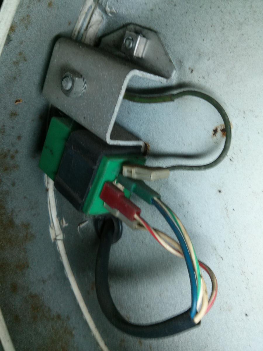

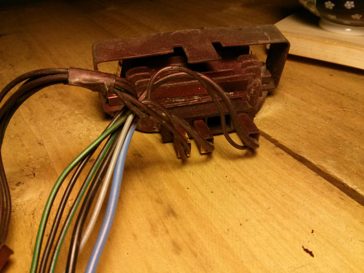

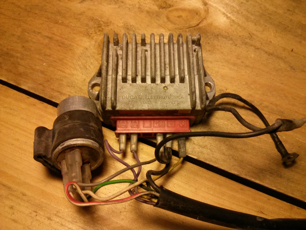

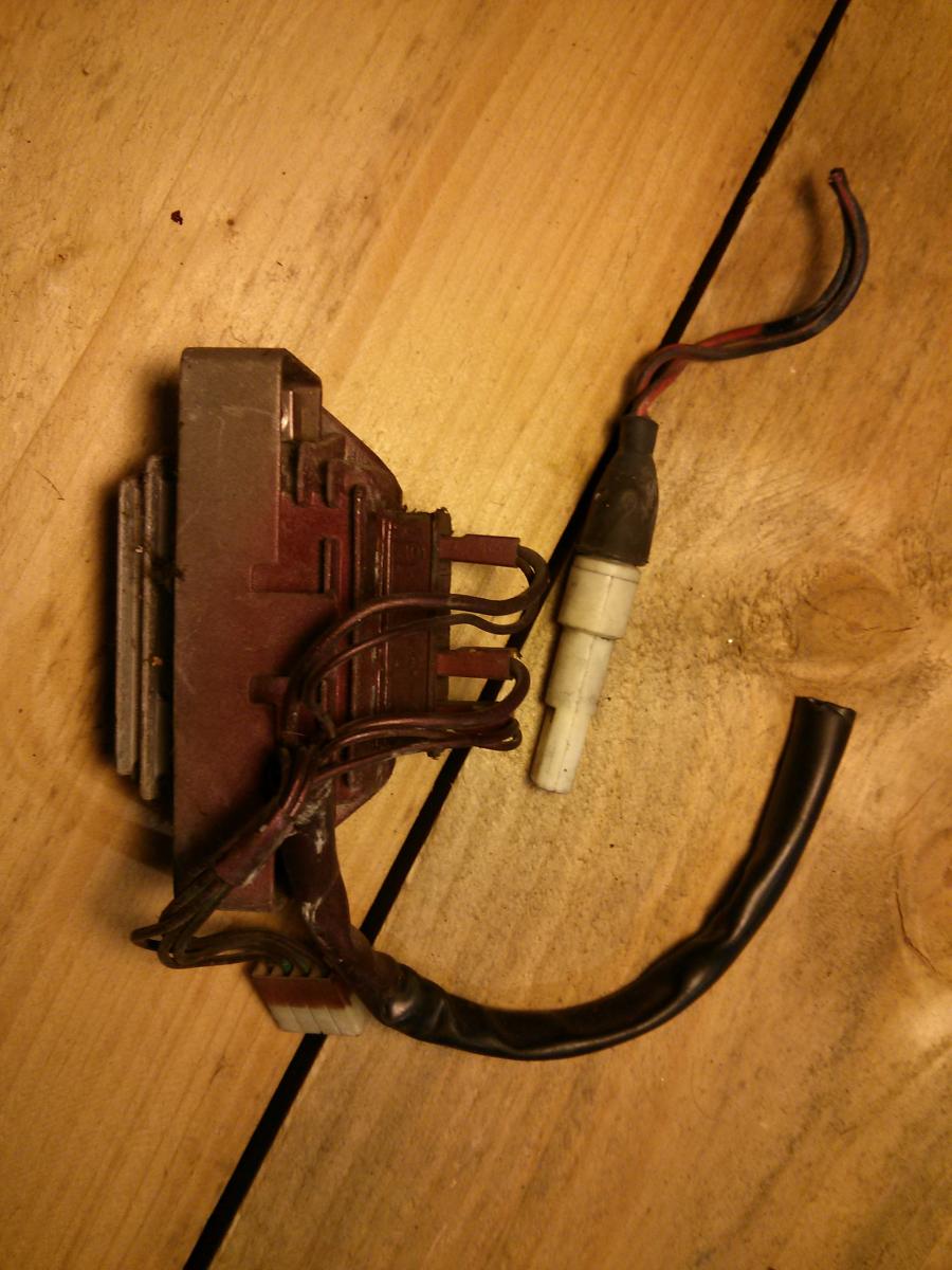

der Regler hat doch drei Pole oder geht der nicht weil elestart. was is das dritte, auch ein regler für was? kann es sein dass da 2 regler für verschiedene Betriebsarten verbaut waren?
welcher regler is was:
Regler Fragezeichen 1
Regler Fragezeichen 2
post-48825-0-64251100-1368136266_thumb.j
post-48825-0-18382800-1368136285_thumb.j
post-48825-0-44257100-1368136371_thumb.j
Oh shit sorry du hast recht! da hab ich durch den Umzug beide in einen sack geschmissen und die px geschichte vergessen! sorry
danke für eure Hilfe!
werd mal die Kollegen morgen anhauen...
grüße Daniel

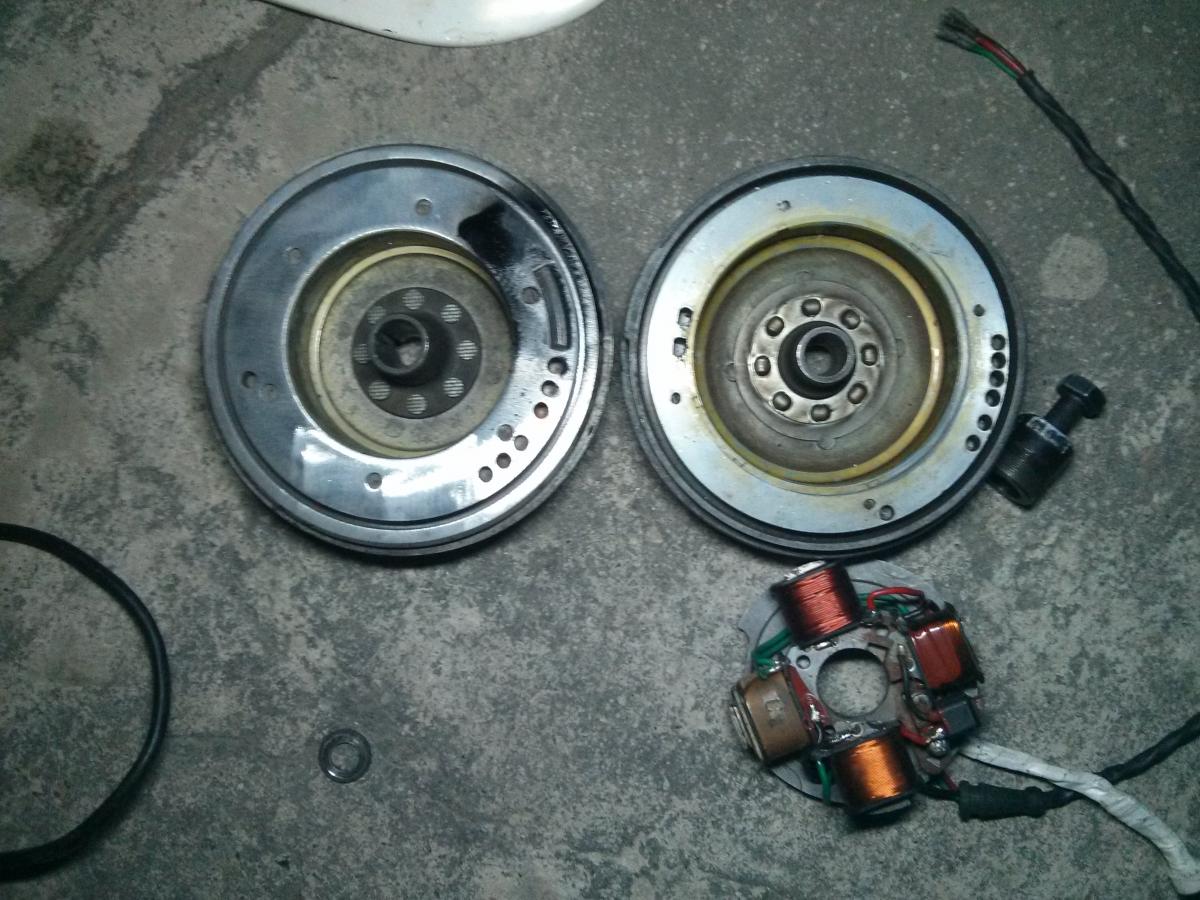

Den geringsten Aufwand hättest du, wenn du ein Polrad aus einer PK50XL ohne Blinker (die Sparversion, Produktionszeitraum ca. 87 bis 90)  verwendest.
Das passt dann zum 20er Konus deiner neuen Kurbelwelle und gleichzeitig auch zur bisher verwendeten 4poligen ZGP.
Daher ist auch keine Erweiterung auf einen Spannungsregler und sind auch keine weiteren Eingriffe in die Elektrik erforderlich.
;-)  bobcat
Unter der Eingabe "Vespa PK Polrad" wird das gesuchte Teil incl. der gleichen ZGP wie der deinen in der E-Bucht grade angeboten.
Das Angebot läuft noch bis Sonntag ca.19Uhr.
Eine andere Option wäre, den Konus an deinem vorhandenen Polrad an den 8 Nieten aufzubohren und gegen den erforderlichen 20er Konus zu ersetzen.
Beim Anbringen des neuen aber unbedingt die gleiche Winkelposition der Nut für den Führungskeil zu den Auslösezungen im Ringmagneten für den Pickup wieder herstellen.

Hallo Leute,
das Polrad (mit 20er Konus und passend für meine Sparversion Zündgrundplatte) kam vorgestern an, habs gestern abend mit der alten Zündgrundplatte und der alten CDI eingebaut, alles passt und alles läuft wie gehabt. Gott sei Dank war das diesmal doch noch ein Kinderspiel. Auch wenn ich gern 12v wegen hellerem Licht gefahren wär, ist mir der Stress mit einem neuen Kabelbaum erstmal zu hart gewesen. Ausserdem gefällt mir der kleine Tacho ohne SchnickSchnack ...
