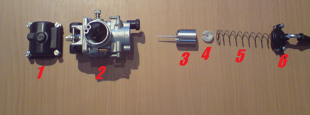

Habe nen 24er PHBL Dellorto Vergaser. Wie ist die richtige Reihenfolge für den Zusammenbau? Ich weiß das Bild ist nicht vom genannten Vergaser aber wollte ihn nicht ausbauen zum fotografieren. Kommt zuerst die Düsennadel und dann das Needle Plate Nr.4 (Sicherungsblech) oder umgekehrt zuerst das Needle Plate und dann die Düsennadel? Danke schon mal.

das sicherungsblech soll verhindern dass der nippel vom gasseil aus dem schieber springen kann.
die reihenfolge auf dem bild ist schon richtig!
Ja das ist mir klar. Nur könnte man das Sichrungsblech erst einlegen und dann die Nadel einstecken.Würde trotzdem das herausspringen des Gasseils verhindern.
Das Sicherungsblech sicher den Zug und die Nadel...
Gaszug durch Nr. 6 und Nr.5 durchfädeln, Düsennadel in Nr3 reinstecken, dann Gaszug einhängen und Feder zurückdrücken um Nr.4 einzuglegen.
nein, weil der nadelclip im weg wäre...
