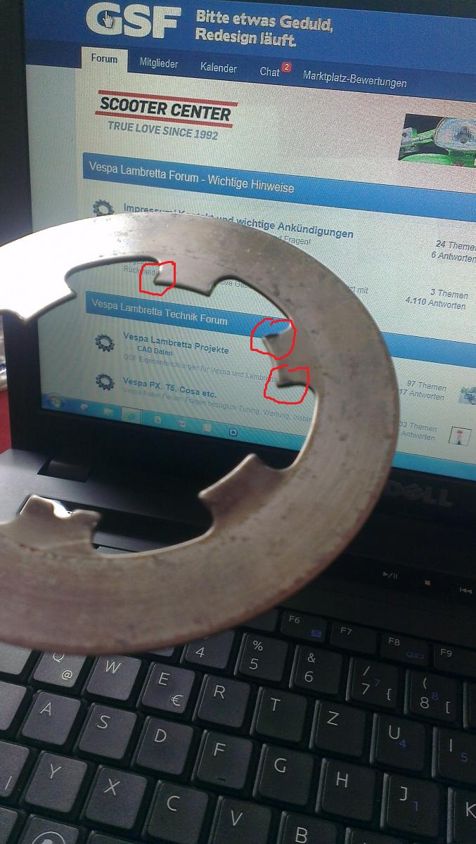

an der kleinen PK mache ich gerade neu.
Neue Kupplungsbeläge habe ich da. Neue Primä auch und neue Feder.
Doch beim Zerlegen habe ich was gesehen, siehe Bild.
So lassen oder kurz mit ner Schruppscheibe glatt machen???
Danke
Bubi
post-44921-0-57510200-1365437919_thumb.j
Mit der Schruppscheibe würde ich da nicht drüber gehen, höchstens leicht mit 400er Schleifpapier, wenn überhaupt. Lässt sich auf dem Bild eher schlecht erkennen, ob da Handlungsbedarf besteht.
das ist ja materialaufwerfen durch den verschleiß und das material verflüchtigt sich dann am ehesten dahin wo's platz hat.
machs' halt weg, damit du dich nicht schneidest oder das zeug bei noch mehr gratwurf nicht abknickt und als metallbrösel ins getriebe fällt.
