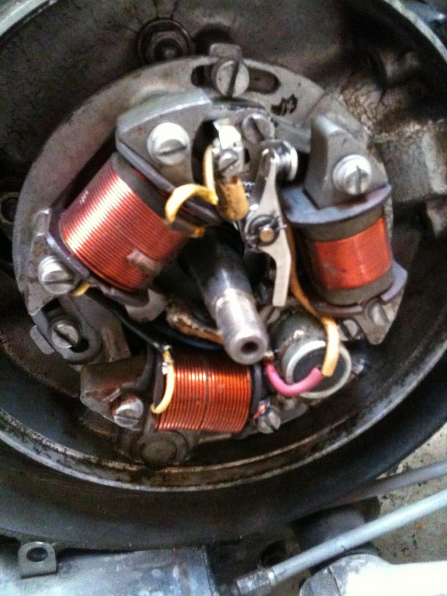

Hallo Leute,
nachdem ich von meinem Mädel eine Sprint geschenkt bekommen habe :wheeeha:  wollte ich sicherheitshalber die Zündung kontrollieren.
Wenn ich richtig gemessen habe, steht die Zündung bei OT :baaa:  und wenn ich die ZGP komplett gegen den Uhrzeigersinn komme ich irgendwo bei 15°vOT raus. Bin mir nicht sicher, ob die ZGP überhaupt ordentlich eingebaut worden ist, evtl. verdreht, wobei, würde die dann überhaupt laufen???
Schaut doch mal, ist das richtig:
post-37111-0-32699200-1364927415_thumb.j
Sollte so passen. Bei meiner GT (quasi italienische Sprint) ist sie genauso eingebaut. Nur ca. 1 cm weiter gegen den Uhrzeigersinn gedreht und steht damit bei 21vOT.
post-37289-0-47591900-1364976620_thumb.j
Bearbeitet von salvatorescilaci
Danke!
Genau das ist ja mein Problem, bin jetzt irgendwo bei 12-15° vOT aber schon am Anschlag der ZGP gegen den UZS.
Mit nem cm weiter gegen den UZS wäre ich dann schätzungsweise ziemlich genau da wo ich hin will bei 22° vOT +/-1°
Sind das Fertigungstoleranzen? Die ZGP soll wohl vor kurzem beim SCK gekauft worden sein...

Die ganze Einstellung hängt sehr vom UB-Kontakt und Nocke ab.
Ist der Klotz und/oder Nocke abgenutzt, gibt´s einen späteren ZZP.
Aus den vielen UB-Varianten ist hoffentlich die richtige erwischt worden.
@na weil die obere Schraube nicht rechts am Anschlag ist sondern weiter links.
Ich dachte außerdem, dass man die ZGP im Uhrzeigersinn, also rechtsrum drehen muss, um mehr vOT zu kommen. Ist das nicht so?
Sicher jetzt? Ich dachte ZGP gegen UZS zündet früher???
Früher zünden macht für mich durch "im UZS drehen der ZGP" ehrlich gesagt keinen Sinn!!!
Hilfe :dontgetit:
Bearbeitet von Nick Knatterton
Beim nach rechts im Uhrzeigersinn drehen wird der vOT weniger.
Wenn du mehr Vorzündung willst muss die ZGP weiter nach links gedreht werden. Musste bei meiner MV die löcher der ZGP auch verlänger.

Letzlich war einfach die Länge der Langlöcher zu kurz, verlängert, neue abgeblitz und gut, musste ca. um 1-1,5cm verlängert werden.
Sicherlich spielen folgende Faktoren eine Rolle:
a.) die ZGP ist zwar eine ori ZGP aber aus dem Zubehör vom SCK und nicht die ursprüngliche zu dem Motor
b.) das Polrad ist ebenfalls nicht das ursprüngliche zu dem Motor, zwar genauso ori Piaggio aber weiß der Geier wo das Ding hergekommen ist,
     war wohl bei der Karre mit dabei.
