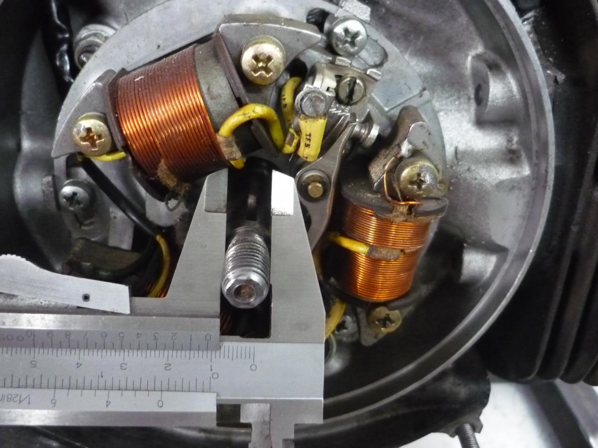

Folgendes habe ich vor mit meiner Sprint / Motor VLB1M-0200668:
- Pinasco 177 auf meinen Block mit SI 24 Vergaser.
- Kupplung, Auspuff etc. Entsprechend...
- VNB Polrad mit Plastik Lüfterkranz, wegen Gewicht und Belastung der Kurbelwelle
post-11153-0-86890600-1364202328_thumb.j post-11153-0-30244000-1364202364_thumb.j
Jetzt würde ich noch gerne die 6V Kontaktzündung auf PX E-Zündung umrüsten....
Kann man die PX ZGP mit dem VNB Polrad und Plastiklüfter kombinieren?
Mein Motor hat noch die alte Lagerung mit kleinem Kurbelwellenkonus....
Wäre echt dankbar wenn mir jemand etwas unter die Arme greifen könnte :whistling::crybaby:
Danke und Grüße,
Hans-Werner
post-11153-0-64455300-1364202342_thumb.j
post-11153-0-01341200-1364202363_thumb.j
post-11153-0-21667400-1364202365_thumb.j

Nein, geht nicht.
Das polrad ist für kontaktzündung und du brauchst eins für e-Zündung.
So ist es! Du musst dich jetzt wohl oder übel entscheiden, ob du auf größeren Konus umbauen möchtest um die PX-Zündung zu nutzen oder ob du die 12V-Umbauzündung von der Bajaj verwendest, welche aber wohl qualitativ nicht an die PX-Zündung kommt. Theoretisch könntest du natürlich noch den kleinen Konus des VNB Polrades an ein PX Polrad nieten, aber ob das wirklich vernünftig umzusetzen ist weiss ich nicht, und ist auch meinessehrachtens eigentlich ein Schritt in die falsche Richtung.
Bearbeitet von stage6
Außerdem würde ich dir nicht zum Plastikrad raten!!
Das Ding surrt echt unangenehm und leerlauf muss perfekt eingestellt werden, sonst stirbt dir der Motor beim Wegfahren schnell mal ab...
Original wiegt das Ding ja auch nur 2kg, ich fand das perfekt :thumbsup:

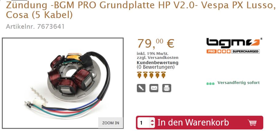

Beim Scootercenter gibt's dieses Kit, wahrscheinlich cleverer als das Bajaj Zeug, oder?
http://www.scooter-center.com/product/BGM6660/Zuendung+Set+BGM+Pro+elektronisch+Vespa+Sprint150+VLB1T+Sprint+Veloce+GT125+VNL2T+GTR125+VNL2T+Super+GL150+VLA1T+VNA+VBA+VNB+VBB+2240g?cat=CAT_ZUENDUNG_ZUENDUNG&catmatch=CAT_ZUENDUNG_ZUENDUNG
Du kannst auch folgende Welle einbauen:
http://www.scooter-center.com/product/7674014/Kurbelwelle+MAZZUCCHELLI+PX+Lichtmaschinenkonus+Vespa+Sprint150+VLB1T+GL150+VLA1T+GT125+VNL2T+GTR125+VNL2T+VNB+VBA+VBB+T4+Super
Damit kannst du dann eine PX Lima fahren.
Luefterrad wuerde ich ein abgedrehtes Elestart einbauen.
Das oben genannte Kit wird aber in Summe guenstiger sein als die Welle+ Kosten fuer eine PX Zuendung.
