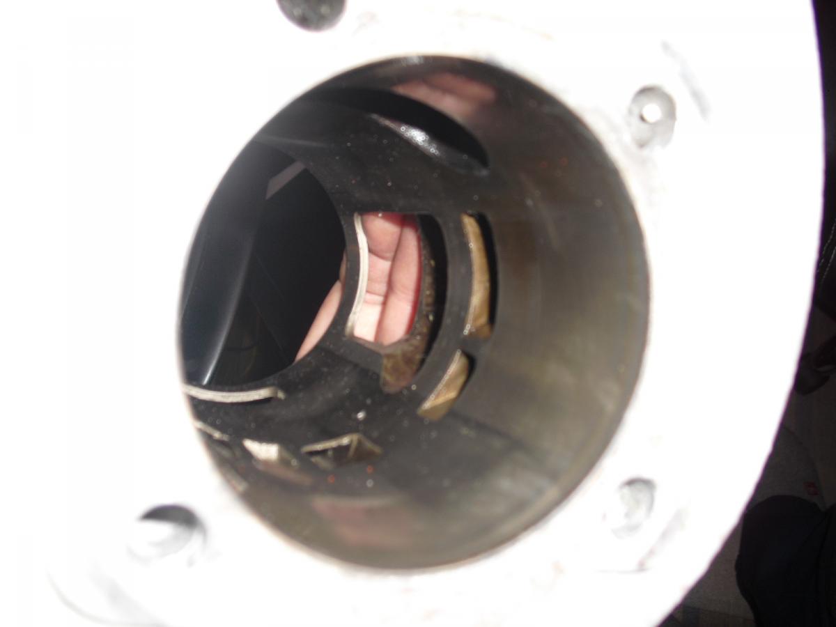

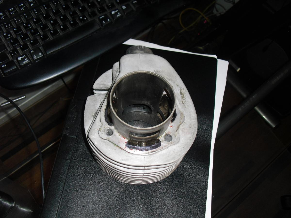

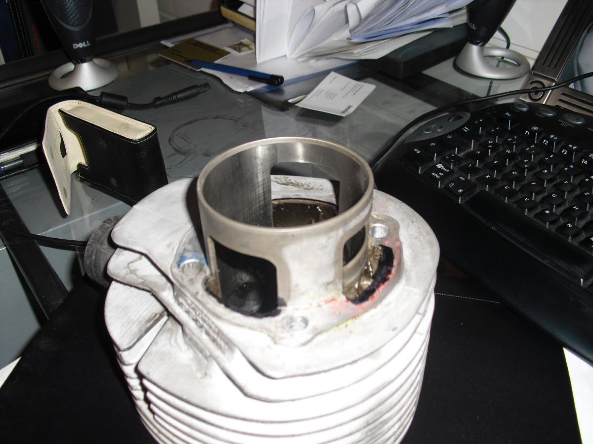

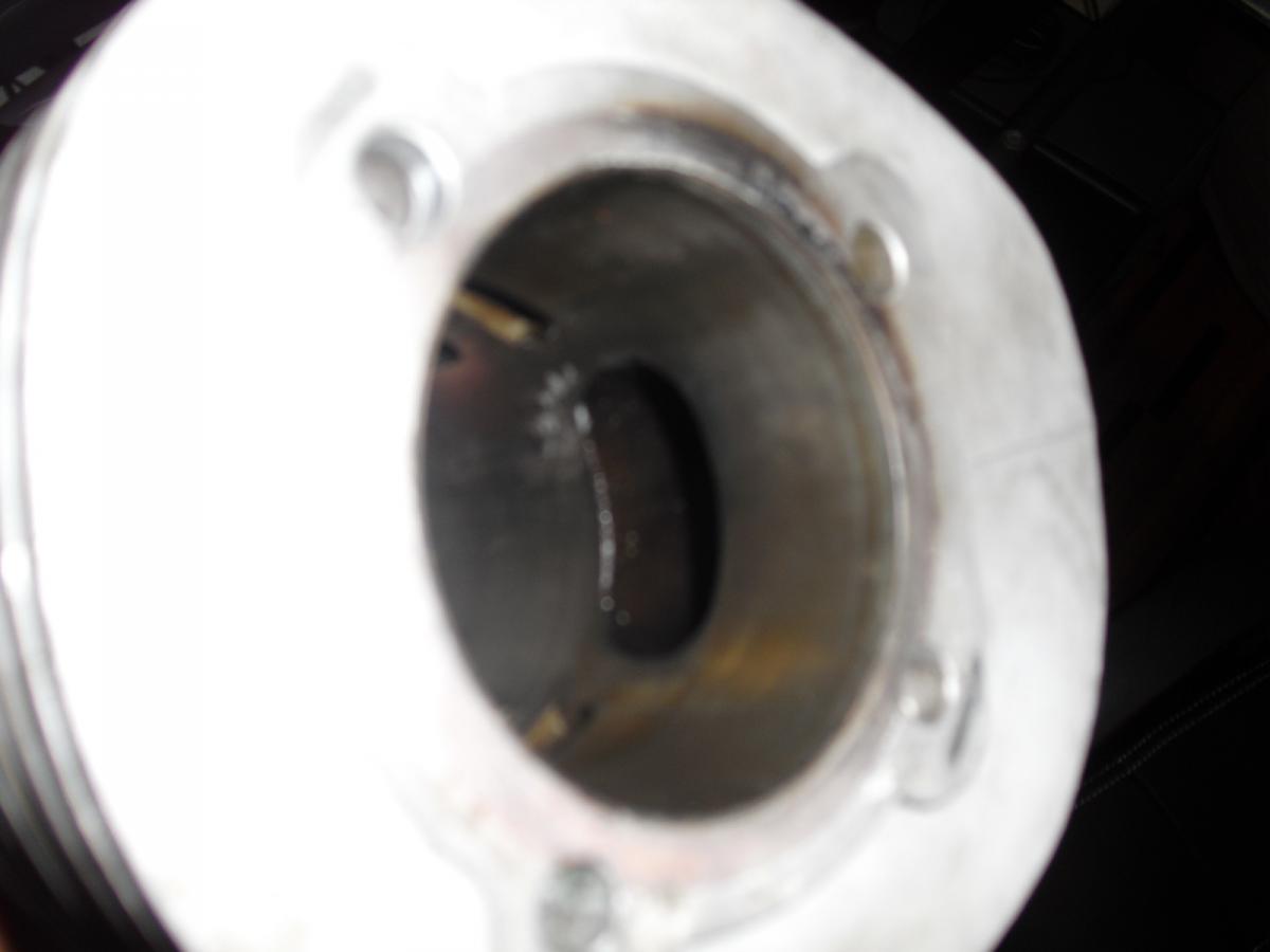

Die schwarzen-Edding-Markierungen zeigen den Unterschied von Worb zu PEP. Ich hoffe, man erkennt was

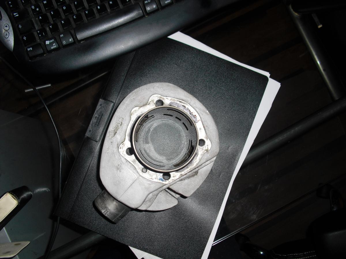

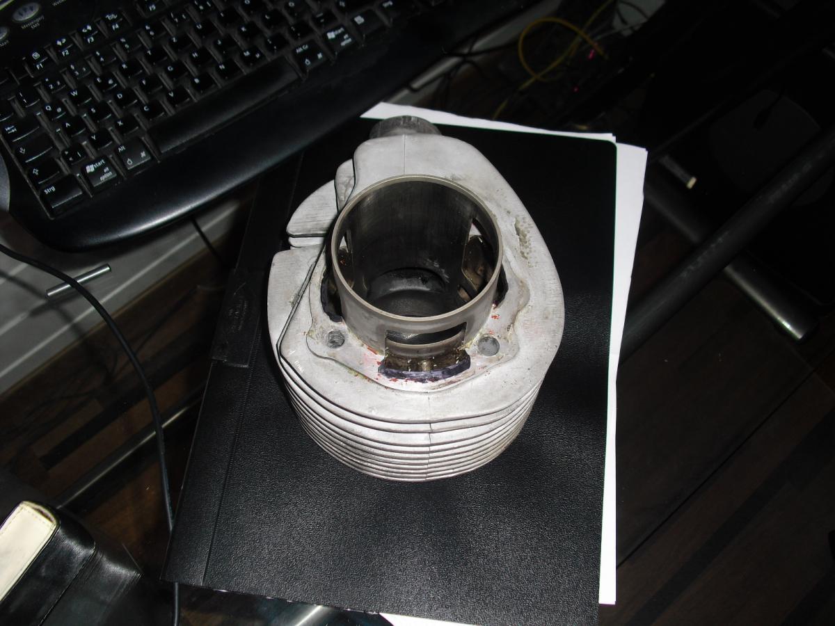

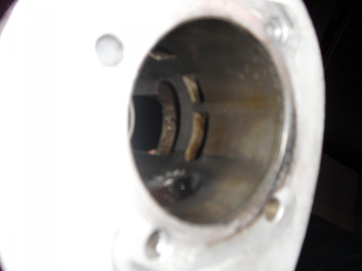

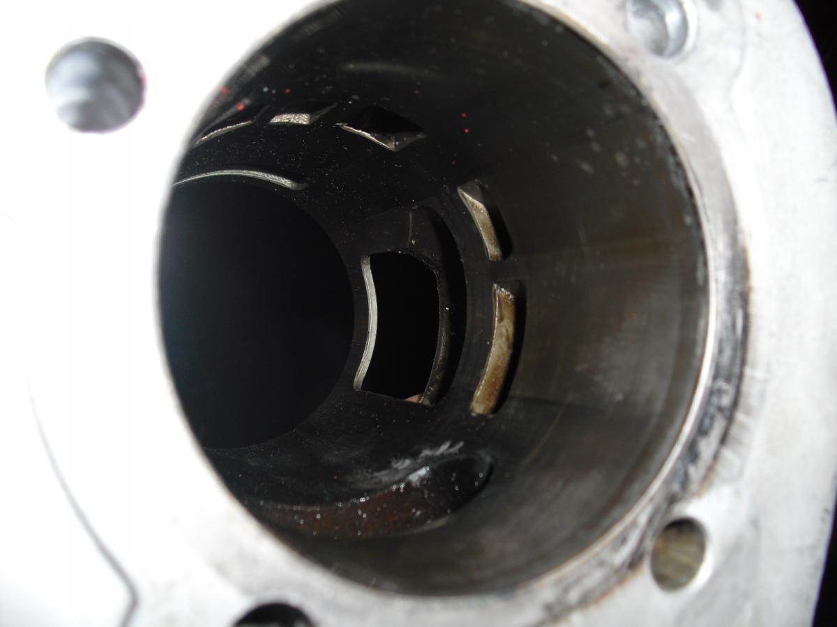

Auch noch einzwei Fotos die den Zylinder innen zeigen. Ist doch wenig, bis gar nicht bearbeitet, oder?

Wenn du Bock hast machs, ansonsten würd ichs einfach so lassen, viel bringen wirds warscheinlich nicht wenn du den Rest so lassen willst.

Was sollte ich denn noch machen? Auslass verbreitern?
Wenn, würde ich den Außlass gleich mit machen. Ist dann nur wieder die Frage obs mit dem Pep Sinn macht (kann ich aber nicht beantworten)
Nur die Zylinder Überströhmer macht meiner Meinung nach keinen Sinn.
Und wenns im Motor schon groß ist ist die Kante zwar unschön, aber besser als Zylinder größer als Motor :satisfied:
Die Überströmer im Zylinder zum Motorgehäuse hin anfasen bringt nichts. Im Vergleich zur vorhergehenden Situation gibt sich das nicht viel, ist beides Murks. Einen sauberen Übergang ohne Kanten, in einem Winkel, sollte man anstreben. Jetzt kommt es darauf an wieviel Arbeit du dir machen willst. Entweder den Zylinder auf den Motor anpassen oder die Überströmer im Motorblock mit Kaltmetall verschließen und neu modellieren.
Ich würde die Überströmer am Motorblock neu gestalten. Bei meinem Malossi habe ich an den seitlichen Überströmer nichts gemacht und auf anhieb 30PS+ geschafft. Soviel Mehrleistung ist an der Stelle nicht verborgen. Lieber erstmal Piano machen und sich der Sache gemütlich nähern. Kaputtgefräst ist die Chose schnell, viel hilft nicht viel ;-).
Edit: Was ist denn da unterhalb des Aulasses passiert? Überbleibsel vom undichtem Zylinderkopf?

Bist du die sicher mit den Steuerzeiten?
Wenn du wirklich ne 1,2mm quetsche mit nem Kopfdichtungskopf (2,7mm) hast, kannst du ja keine Fußdichtung verbaut haben. Und da würde ich deine Überstromzeiten eher auf so ca. 122grad tippen.
Das mit dem Auslass sieht auf dem Foto echt arg aus. Ist mir live noch gar nicht aufgefallen, werde ich aber nochmal kontrollieren. Keine Ahnung, ich hoffe, nur eine Spiegelung oder verschmierts Öl.....
Wenn ich mir die Meinungen zum Überströmer so ansehe, heisst das für mich, dass ich da erst mal nix machen werde. Dann hab ich da zwar eine Kante, aber vorher lief er ja auch schon recht gut, ich hätte halt gedacht, wenn jetzt irgendein Spezialist kommt, der sagt "was ähnliches hab ich bei mir gehabt, war die totale Bremse, dann hätte ich da was gemacht.

Ich denke, die Steuerzeiten sind schon bearbeitet, nur die "breite" der Überströmer nicht. Da könnte am Fuss noch einiges gehen, wie gesagt, Im Zylinder mit Sicherheit auch. Aber es scheint ja nicht viel zu bringen und spar ich mir die Arbeit und besonders das Risiko....

Ok Danke. Aber eigentlich ging es mir hier mehr um die Breite als um die Höhe.... Ich denke, die Steuerzeiten sind nur sehr wenig bearbeitet.....
