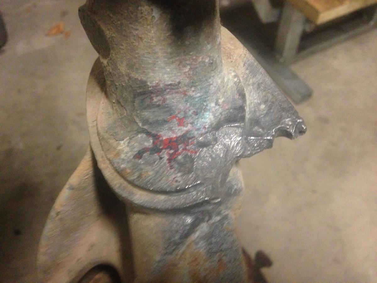

habe vor ein paar tagen diese gabel gekauft es ist nicht die normle smallframe gabel sie ist sozusagen verstärkt hat aber keine normale felgenaufnahme sondern die wie von der ersten serie
jetzt meine fage ist das eine ss 50/90 gabel oder eine normale gabel auf der innenseite ist das 4 eck logo zu erkennen und die ziffer 50

wenn die 50 eingegossen ist, ist wohl keine spezifische SS gabel. (wobei man ja fast nie originale, o-lack SSen mit der gabel sieht..)
hab auch so eine gabel...
da wurde mir erklärt, dass diese prototypgabel öfters auf 50er der baujahre 65-67 verbaut wurde..
Die sind gerne mal an den italienischen 50L verbaut.
An den SSen eher nicht, auch wenns im Technika-Buch so fälschlicherweise
erwähnt wird. Die Bücher stimmen ja aber eh hinten und vorne nicht.
Da steht so viel falscher Müll drin....
