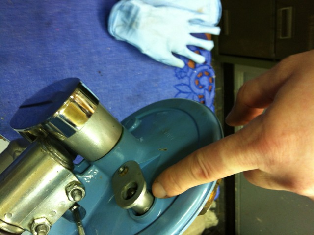

Haben bei einer Lusso die Vorderbremse zerlegt! Nun haben wir Spiel an dieser Welle!
Kann mir jemand sagen was hier fehlt? Am besten mit Bestellnummer;-)post-14092-1354894581,4369_thumb.jpg
Danke!!!
Also ist das so richtig?!
Ja, das Teil ist ja da. Nur es lässt sich hin und her bewegen in der Bremsankerplatte! Das schien mir nicht normal... Ich hatte vermutet, dass da noch ne Hülse drum gehört!
Danke!!!
das passt schon so. es fehlen auf dem bild nur noch die beiden tellerfedern und die abdeckscheibe für die hülse.
dann hast du die "schwimmende nocke" fertig.
Alles klar!
Danke, den Rest hatte ich demontiert, damit man auf dem Bild mehr segen kann...
Danke dür die schnellen Antworten!!!
