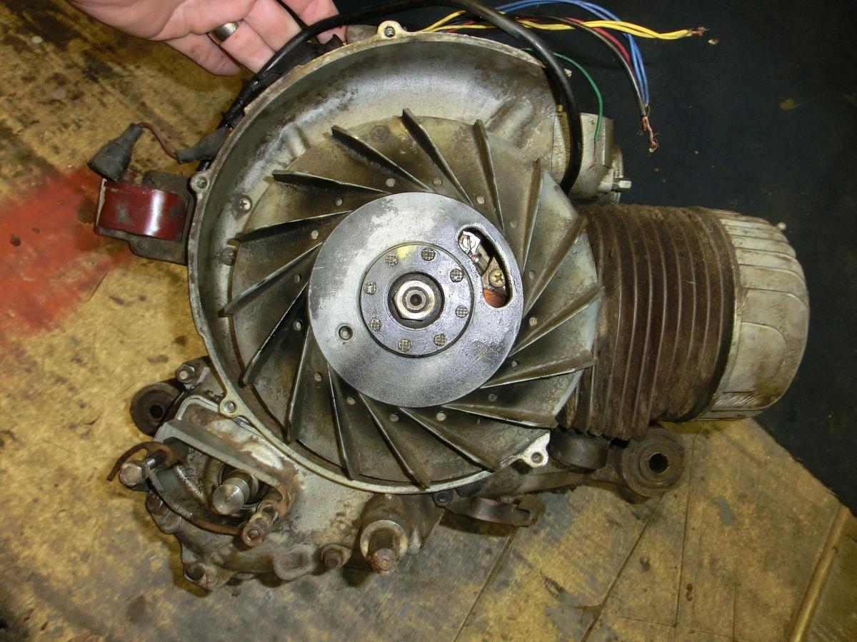

Hab da folgende Frage. Mein Sprintmotor hat eine 19 mm Polradmutter und demnach einen 20 mm Kurbelwellenkonus?
Kenn ich so nicht. WElche Vorteile hat der bezüglich Kurbelwellenlager usw., geht da ne PX Zündung drauf ?
Wer weis da mehr?

Müsste könnte sollte der Motor ab '76 sein. Der gleiche wie TS und PX Uralt. PX Zündung geht. Evtl Nebenwellendurchmesser wie PX80 und 22/67 er Primär
Kannst fast alles von ner px in den motor einbauen. Vorteile sind die ersatzteile und du kannst kontaktlose zündung fahren ;)
