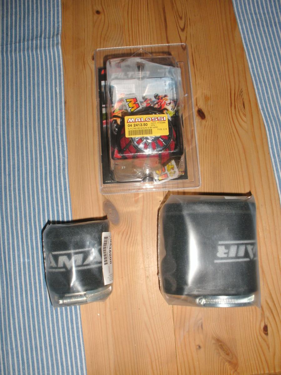

Hiho,
gibt es Erfahrungswerte bezüglich der abgebildeten LuFis? Ich kann mich irgendwie nicht entscheiden.
Reihenfolge: Malossi E5, RamAir klein, RamAir groß
Setup: 177er Polini, Langhubwelle, GS-Kolben, MMW Membrankasten mit RD350, 30er Koso, RZ Righthand MK II, PK-LüRa, PX200 Getriebe

Also, ein Malossi-Luftfilter passt schonmal garnicht auf einen Polini-Motor :wacko:

Diese Antwort hilft mir nicht wirklich weiter. Ich denk ich werd den großen RamAir nehmen. Der schluckt wahrscheinlich am meisten Geräusch.

Ich würd mir ein Ansaugschlauch basteln. Fahre die gleichen Komponenten, nur einen 166er anstatt des Polinis, und ich finde die Kiste nun leiser als den RamAir, den ich vorher montiert hatte. (Backen und Raum unter dem Tank gedämmt vorrausgesetzt)
Hab auch erst den Ramair gefahren. Nach 100 KM ist der aber raus geflogen, weil viel zu laut. Nun fahre ich wieder Original und bin glücklich.

Habe den MMW2 mit 30/28 KEIHIN-Nachbau, da passt der originale Ansaugschlauch ohne was zu ändern.

Dann werd ich wohl den original Ansaugschlauch fahren... Mist, jetzt muss der Tank wieder raus und der Benzinschlauch einschließlich Gaszug wieder verlegt werden... :wacko:

Hab den großen ovalen ramair im Foto verbaut und eingetragen mit 103db standgeräusch .Motor läuft leider noch nicht also kann ich wenig dazu sagen ,würd mich aber auch mal interessieren!!!
Hab die dämmpappe plus extra schaummatte inner backe.
28dello,malossi Membran.......
