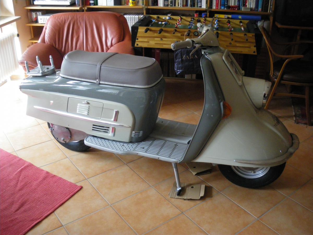

die Felgen wurden beim Tourist nicht in Hammerschlaglackierung ausgeführt. Wenn Du die Wahl auf Felgensilber oder Silbergrau triffst, liegst Du richtig. Meine Felgen habe ich silbergrau pulverbeschichten lassen, da selbige ungeteilt sind und ab und zu beim Reifenhändler zum Reifenwechsel müssen; Selberwechseln mit Montiereisen ist Gift für die Felgen, mein Vorbesitzer hat dabei alles verbogen!
Ich selber habe beim HCD als Mitglied auch keine Farbtonnumer zu den Felgen bekommen, aber Silbergrau und/oder Felgensilber passen auf jden Fall.
Am Vorderrad im Bild kann man sehen, wie die Felge aussieht. Ansonsten sieht Dein A1 hübsch aus und falls die Lackierung original ist, würde ich sie so lassen!
Ach ja, der Reserveradhalter wurde "naturbelassen"- nur Aluguß. Kann man ein wenig aufpolieren mit AUTOSOL.

danke für die Tipps. Meine Lackierung ist nicht original. Es ist eine ältere Restaurierung. Ich habe noch nicht rausbekommen, ob es auch die originalen Farben waren. Vielleicht entdecke ich da noch Hinweise drauf.
Das mit der Felgenfarbe hat schon mal geholfen. Pulverbeschichten lassen hatte ich mir auch schon überlegt. Meiner hat auch die einteiligen Tiefbettfelgen.
Allerdings ist beim A1 der Reserveradhalter eine Schweisskontruktion und nicht wie beim A2 dieses schöne Gussteil. Den werde ich dann wahrscheinlich gleich mitgeben zum Pulvern :wacko:
