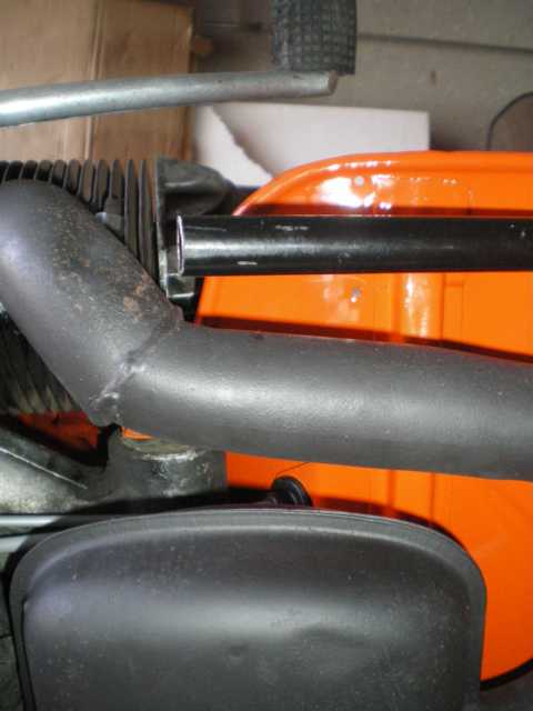

Rally vor Lackierung mit PX Ständer gefahren (breiter und größerer Rohrdurchmesser). Das kann passieren, dass er nicht passt.

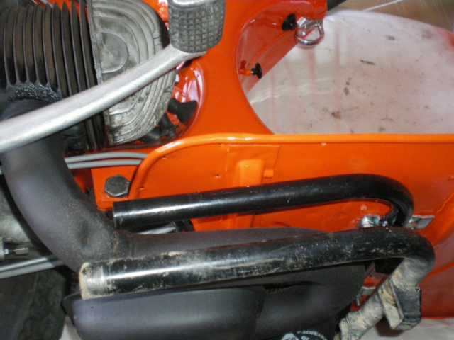

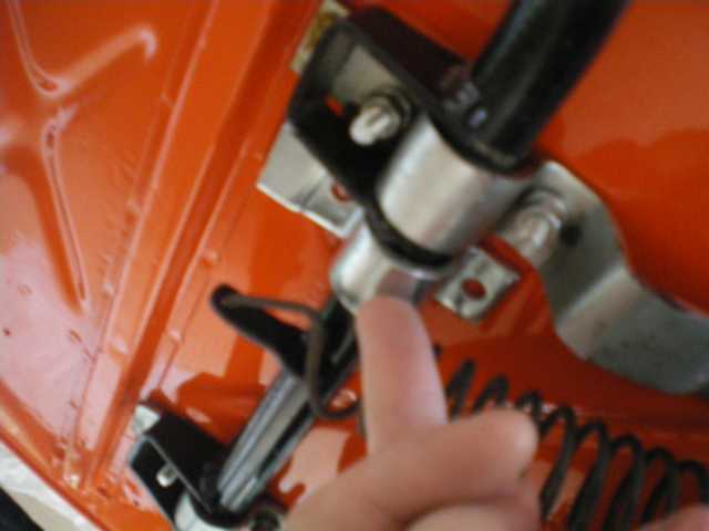

Nach Lackierung richtigen Ständer (Rally) angebaut- wie man sieht noch mit großen Schellen (PX), hat aber zu viel Spiel. Anbei Bilder - schon mal angehalten.

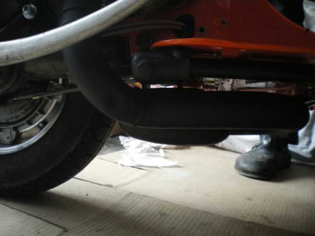

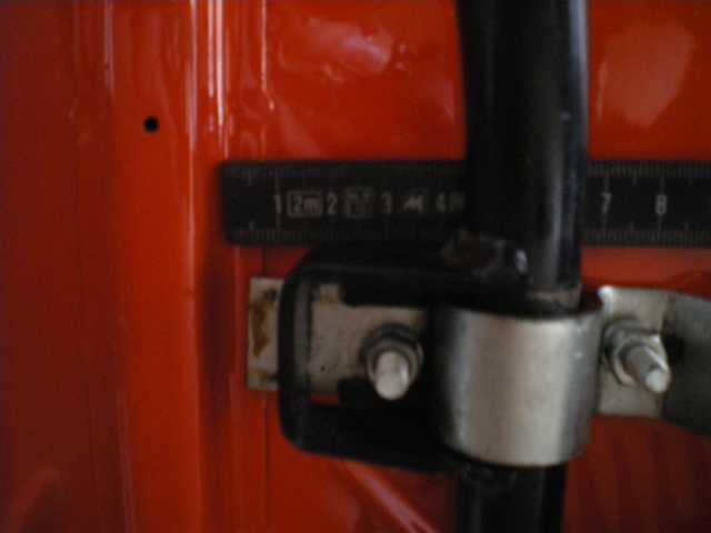

Der Ständer ändert duch tauschen der Schellen die Position nicht- oder doch?- lässt sich so bewegen, dass noch 0,5 cm fehlen. Auspuff ginge auch noch 2 mm auf den Flansch. Also abgemessen (Bilder). Die Nut oder Welle der Schelle reicht nicht ansatzweise an das erhabene Blech ran.
post-38097-0-02913100-1334775449_thumb.jpost-38097-0-55109300-1334775470_thumb.j
Auspuff sieht wie original aus.
Kann mir jemand helfen? Was ist hier falsch???
Muss ich in die frisch lackierte Karre neue Löcher bohren?
Ständer kürzen? Rad vorne steht etwa 2 cm hoch- passt genau ein Zollstock drunter.

Bad News. :wacko: Meines Wissens sind die Löcher weiter vorne. Etwas hinter der 2. Querstrebe. Wenn zuvor der PX Ständer mit Schellen montiert war, kann es sein das die Bleche dort nicht Platz hatten und daher Löcher neu gebohrt wurden. Weitere Grund kann auch sein, dass durch die geänderte Ständerposition das Aufbocken optimiert werden sollte. bei den Standard Rallys stehen zumeist beide Reifen am Boden und bei schlechtem Untergrund wird's schon mal etwas kippelig.

Hallo- hast Du mal gemessen?
Den Link den Du verwendest ist genau von meinem hier abgebildeten Rahmen- ergo, die Löcher sind definitiv gleich (weil identischer Rahmen).
... und da habe ich nach dem strahlen auch keine Schweißpunkte o.ä. gesehen... deswegen bin ich so verwundert.

:wacko: Da hab ich mir auf die schnelle ein Ei gelegt. :wacko: Hat auf den Lackbildern noch viel weiter hinten ausgesehen. Man darf einfach nicht mit Kopfstand vorm Computer sitzen. :wacko:
Hast du auch schon mal bzgl. der Ständerbreite geschaut? Bei meiner Rally verlaufen die eingeklappten Ständerbeine parralel unterhalb der äußeren Aluleiste und der Noppen vom Ständerfuss setzt ganz am Rand aufs Trittblech auf. Leider sieht man auf deinen Bildern nicht wie breit der Ständer baut. Hatte schon öfters mit schlechten Reproteilen zu kämpfen.

Danke- breite ist gut- noch sind ja die großen Schellen drauf- er hat also Spiel- noch kann ich den etwas an der einen oder anderen Seite ziehen oder drücken-ICH KOMM ABER NICHT AM AUSPUFF VORBEI.

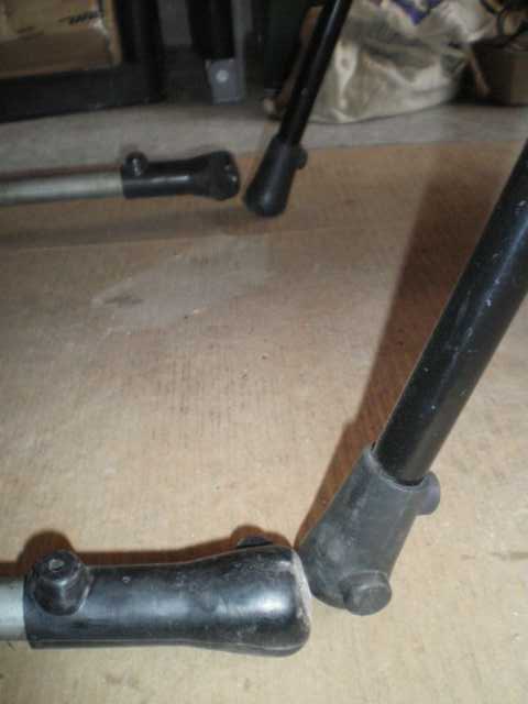

Der Ex-PXler hat mehr (Breite und Höhe)- Am Bild hinten die sind auf gleicher Höhe- vorne weichen die etwa 1,5 cm ab- aber man sieht der PXler ist auch angekokelt- ging auch nicht vorbei?
Der Reproständer (Rollerladen) ist 39,5 cm von mitte Rohr bis mitte Rohr. KANN MAL BITTE JEMAND BEI EINER RALLY NACHMESSEN?

Auspuff habe ich heute gelöst und noch 2 mm höher auf den Flansch geschlagen.

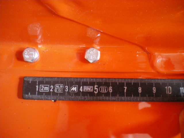

Jo, ich habe von Mitte hintere Bohrung das Ständers bis Mitte Bohrung für Motortraverse genau 23,5cm.
Mein (Repro-) Ständer vom SCK hat ein Innenmaß von 39,4cm.

Bei mir ist von Mitte hintere Bohrung das Ständers bis Mitte Bohrung für Motortraverse genau 23,5cm auch so!! Danke

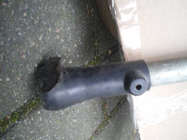

Beim Reproständer ist der bei mir im Innenmaß 37 cm! Heute die (engen) Schellen drangefummelt und handwarm angezogen. Ohne Gummiständerfuß geht er mit etwas nachhelfen so eben vorbei- mit noch nicht.
ABER trotz eingehängter Feder ist der jetzt schon so stramm, dasss er in der Position verharrt, in der er ist- keine Bewegung.

Dann hastes doch: 37 zu 39,4 cm. Das sind 1,2 cm mehr auf jede Seite. Mit dem SCK Ständer könnte es doch passen.
Ja, das könnte passen- gleich ist Mittach und danach Garage angesagt. Ich lege die Kiste mal auf die Seite und forsche. Denke ich biege den Ständer mit einem Wagenheber n bissl?

Die Breite von 37 cm kann auch passen(d gemacht werden). Meine Theorie ist: Die Reprobauer haben sich gedacht, dass die Rally an sich Scheiße steht. Deshalb machen wir den Ständer einfach länger??! Es war möglich 4 cm unter dem Vorderrad zu messen- stand sicher wie ne PX.

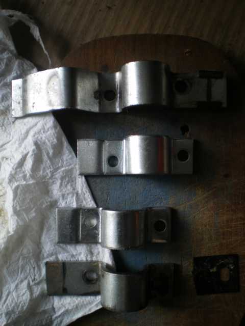

#12: Die Schellen waren irgendwie echt beschissen dranzumachen... und stramm! Also Kiste auf die Seite und geschaut. Ich schwöre: ist nicht meine erste Resto: ABER dass die Bohrungen der Schellen versetzt sind wusste ich nicht.
Deshalb hatte der liebe Gott für Dösis wie mich den PX Ständer erfinden lassen, da gibt es schön zwei verschiedene Schellen und man kann sie nicht wirklich verwechsel!
Bei der Rally ist durch die versetzte Bohrung die Wahrscheinlichkeit 0,5... und welche habe ich gewählt- die Falsche.
Jetzt ist alles wieder freigängig.
Der PX Ständer hatte bei mir eine Höhe von 25,5 cm.
Der montierte Rally Repro 24 cm (Unterkante des Querrohrs bis zum Grund)- habe ich etwas eingekürzt (nur rechts)- nu passt es gerade eben.
