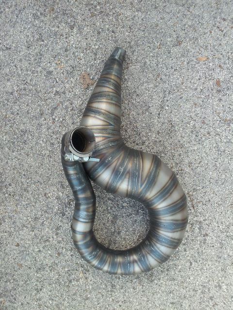

DER Preis ist wirklich gut!
Da die Anlagen weniger bekannt sind scheint er mit dem Preis runtergegangen zu sein. Sein letztes Angebot via fratzenbuch lag bei 380,- € !
Unten das Bild ... mfg
post-7023-0-50631500-1330878571_thumb.jp
Mir würde die Klemme am Auslass Kopfzerbrechen bereiten :wacko:
:wacko:
Max
Bearbeitet von sNoWmaX
Sehr gut, aber eigentlich gehts ja hier um den Auspuff :wacko:
Aber mal im Ernst, ich würde den Auspuff so mit der Klemme, zumindest an einem Aluzylinder nicht fahren!
Hier müsste nochmals Nachgearbeitet werden, würde man sich den Auspuff kaufen wollen.
:wacko:
Max
