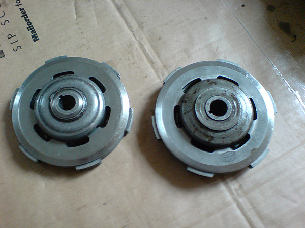

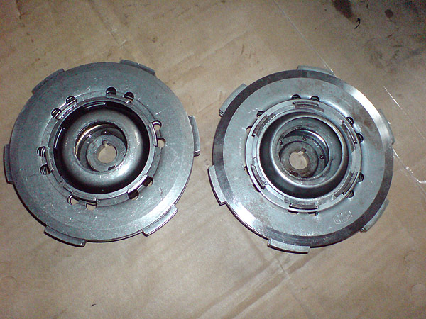

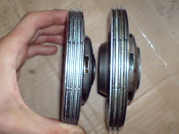

Hier mal Bilder von der eingebauten Kupplung:
Und hier mal im Vergleich mit einer normalen 3-Scheiben Piaggio Kupplung (links Piaggio, rechts Surflex):
Wie gesagt, bis der Kupplungshebel an der Andruckplatte andockt sind es nur etwa 1,5mm, anstatt wie normal etwa 4-5mm.

Mal abgesehen davon dass die linke 4 Scheiben hat und das Ölleitblech fehlt.
Hast du mal die Höhe bei beiden Körben gemessen? Unterkante zur Oberkante Konus und die gesamte Höhe der untersten Reibscheibe (in die die Andruckplatte eingesetzt wird).

Ah Shit, die unteren beiden sind alte Fotos... also bitte nur die rechte Kupplung beachten, der Korb sieht unten wie abgedreht aus. Nein, die Höhen der Körbe habe ich nicht vermessen. Anruckplatte war immer die Gleiche. Bei der originalen 3-Scheiben Kupplung war überhaupt kein Spiel mehr im Hebelarm, wenn sie eingebaut war, der Pilz schliff also dauerhaft an der Andruckplatte.
