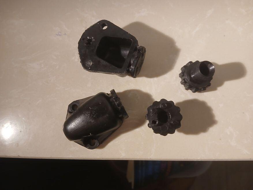

  8. Super Leistung mit den Zündschlössern! Respekt! Von mir gibt es auch neues aus der Teileproduktion! -Zündschlüssel in original Form (frühe und späte Ausführung in verschiedenen Farben) -Knopf Hupe mit Gewinde und Schraube -Einstellschraube für Scheinwerfer mit Feder und , Splint und Blech Bei Interesse einfach melden!

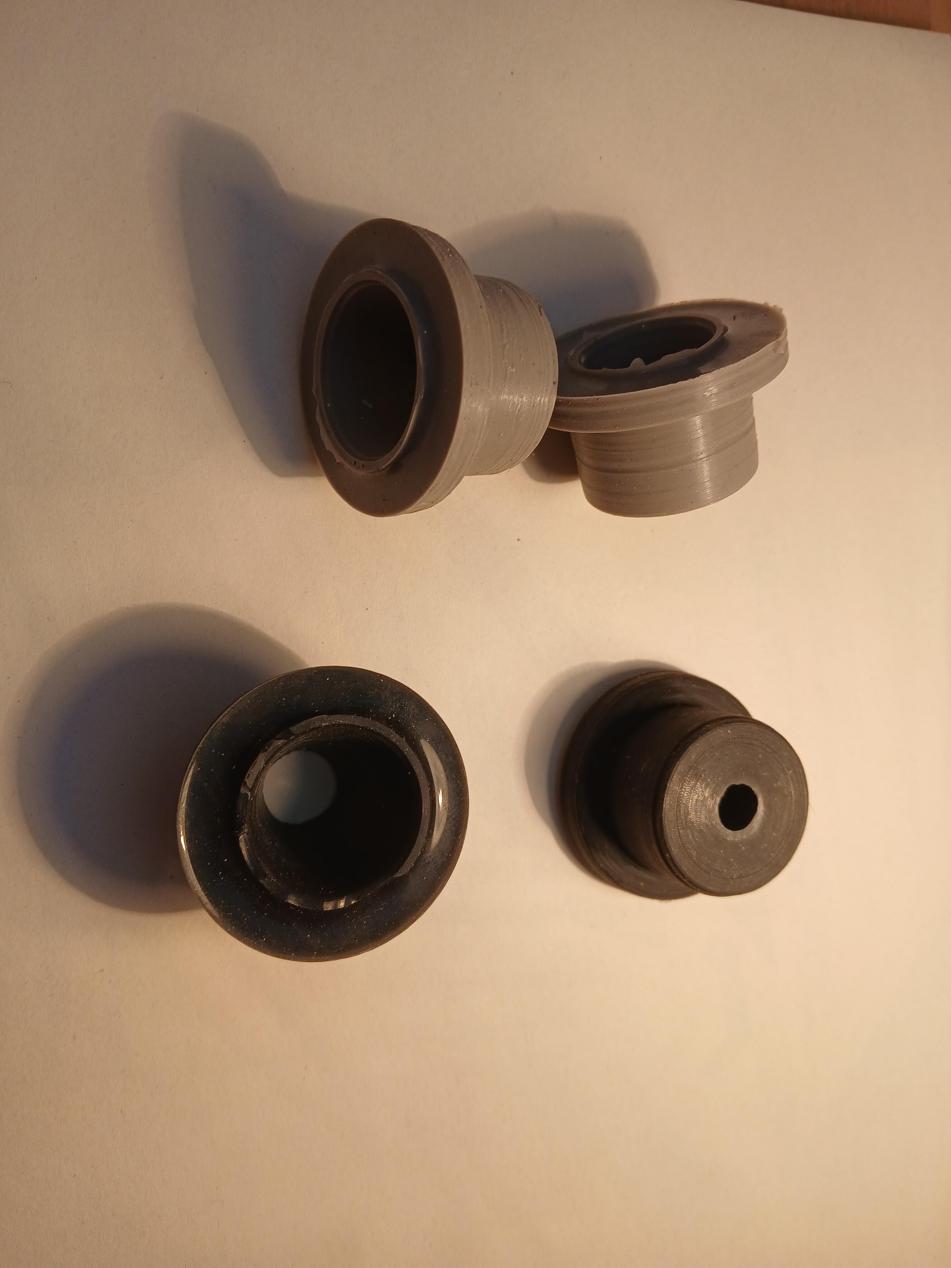

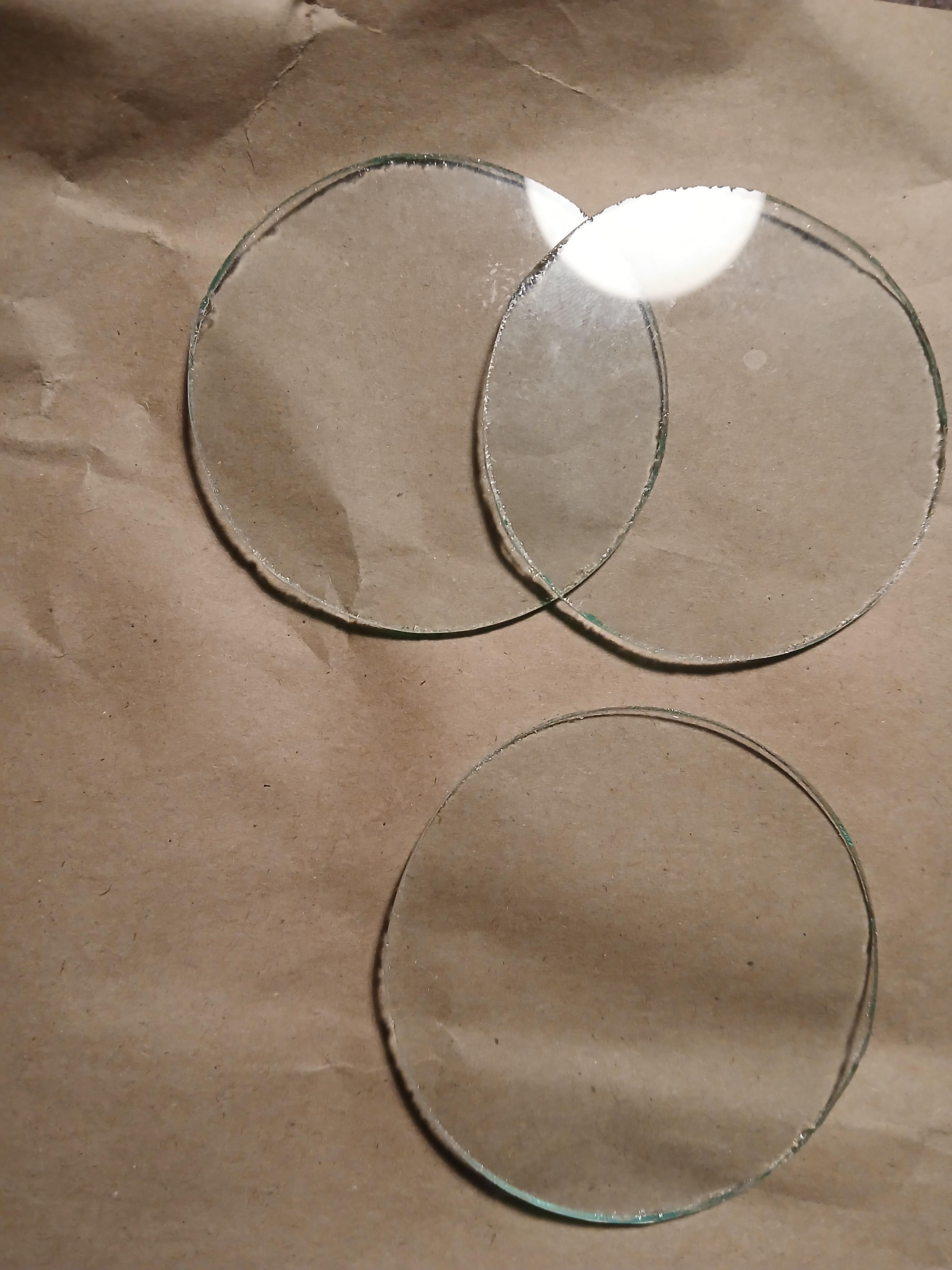

  13. Da hier seit längerer Zeit nicht mehr viel los ist dachte ich, dass ich mal wieder einen Beitrag schreibe um den Ganzen eventuell wieder etwas Leben einzuhauchen. Es hat sich einiges getan in den letzten Monaten in meiner hauseigenen Ersatzteilproduktion. Ich bin noch auf der Suche nach den richtigen Kautschuk. Das Problem ist, dass es den richtigen Härtegrad meist nur in blau oder diesen rot gibt. Vermutlich werde ich auf Polyurethan zurückgreifen, was man problemlos einfärben kann. Der Reflektor für das Rücklicht ist noch etwas zu dunkel geworden, da ich zu viel Färbemittel zugegeben habe. Bei den Fenster für die Kennzeichenbeleuchtung hat sich eine Blase gebildet, wobei die Form leicht zu verbessern ist, was aber kein Problem sein wird. Bei der Gummimanschette für die Vergaserdurchführung handelt sich auch noch um einen Prototypen, da das verwendete rote Gummi viel zu weich ist. Die schwarze ist ein Original. Der Kickstartergummi ist noch nicht so gut gelungen, wahrscheinlich werde ich nochmal eine neue Form anfertigen und die Kotflügelfinne ist ja bekannt. Ich wollte außerdem versuchen den Grundkörper von den Zündschloss nachzufertigen. Eine negativform ist schon erstellt. Bei Interesse kann ich auch kleinere Serien von den Teilen anfertigen, falls wer was braucht. Wie gesagt, es ist noch am Anfang und einige Sachen werden noch verbessert. Gruß! Christoph

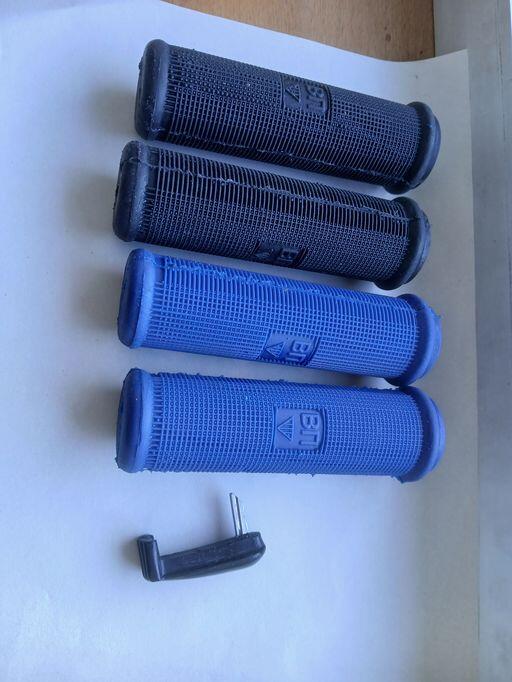

  14. Hier werden die Griffe in Polen nachgefertigt. Scheinen aber zur Zeit alle Vergriffen zu sein. Außerdem gibt es noch einen Motordichtungssatz. Die Firma hat sich auf das Nachferigen von Gummiteilen für Oldtimer Spezialisiert. http://retromoto.pl/szukaj?controller=search&orderby=position&orderway=desc&search_query=Wiatka&submit_search=
