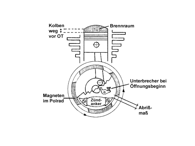

... nicht hoffen, sondern den Abriß richtig zusammen nieten.
post-24082-0-48014100-1326210348_thumb.p
wie meinst das mit abriß richtig zusamen nieten ?
Das iss eh' klar. Hoffen musst du dann nur noch, dass die Nockenkontur und Erhebung zu dem Kontakt auf der Platte, oder die Platte zum Kontakt zur Nocke passt. Keine Ahnung wie das so bei PX alt und was weiß ich was für einer Smallframezündung aussieht. Könnte passen. Muss aber nicht.
