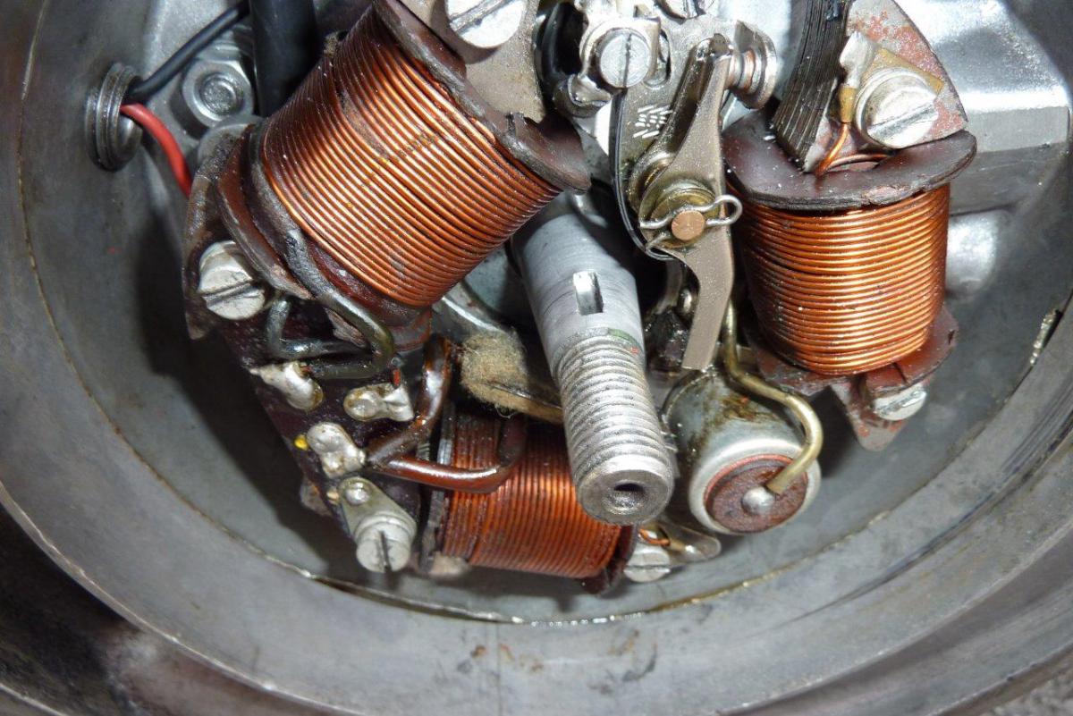

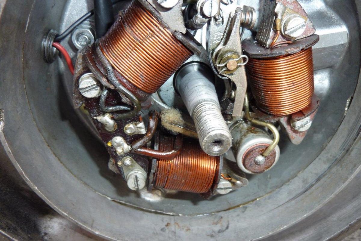

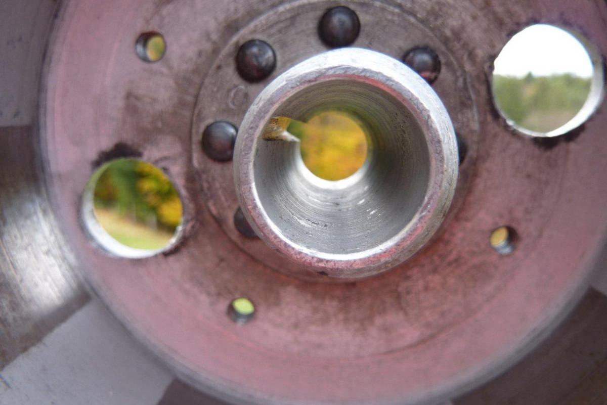

So, anbei die Bilder der KuWe und des Polrads.
Sieht gar nicht so übel aus oder? Die Nuten scheinen sowohl auf der KuWe als auch beim Polrad ok zu sein.
Die Kratzer/Riefen sehen jetzt auch nicht wirklich dramatisch aus.
Einschleifen sollte reichen, was meint ihr?

Geht doch, soweit man das anhand den Fotos beurteilen kann.
