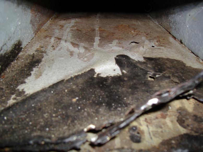

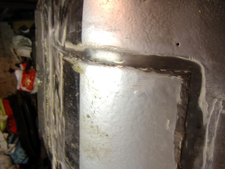

vor ein paar Jahren habe ich für wenig Geld eine Rally 200 aus einem Schuppen gezogen in dem sie 5 Jahre stand.
Nen bischen aufpoliert neue Sitzbank und neue Reifen, alles durchgeschmiert und ab dafür.
Bin dann nen Jahr damit gefahren und habe sie dann meiner Freundin übergeben da dies eins ihrer Lieblingsmodelle wenn nicht sogar das Lieblingsmodell ist.

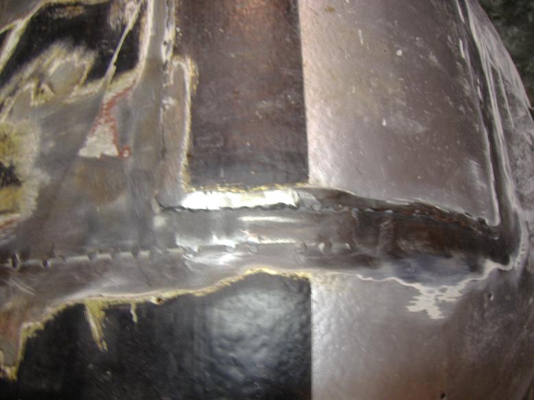

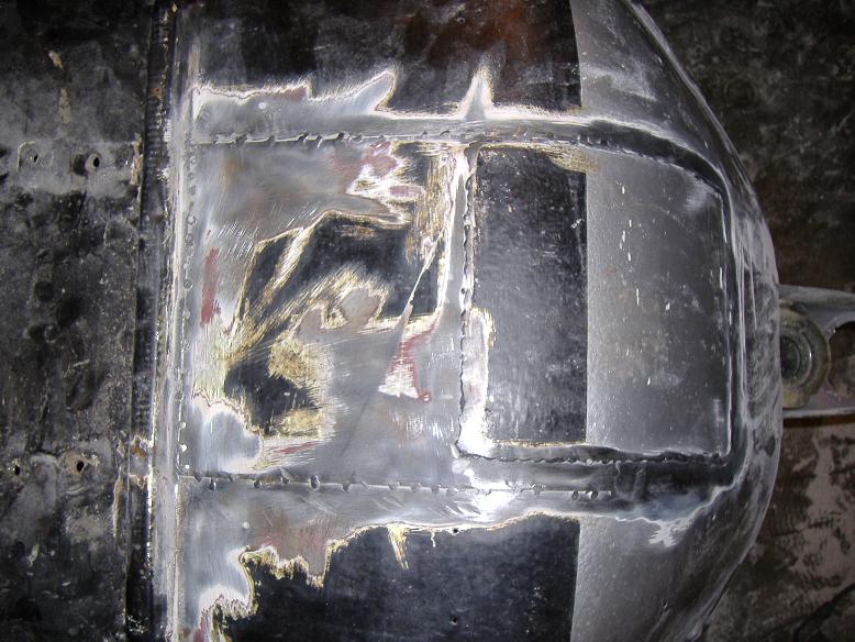

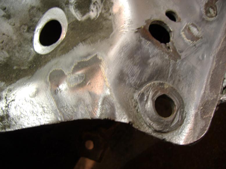

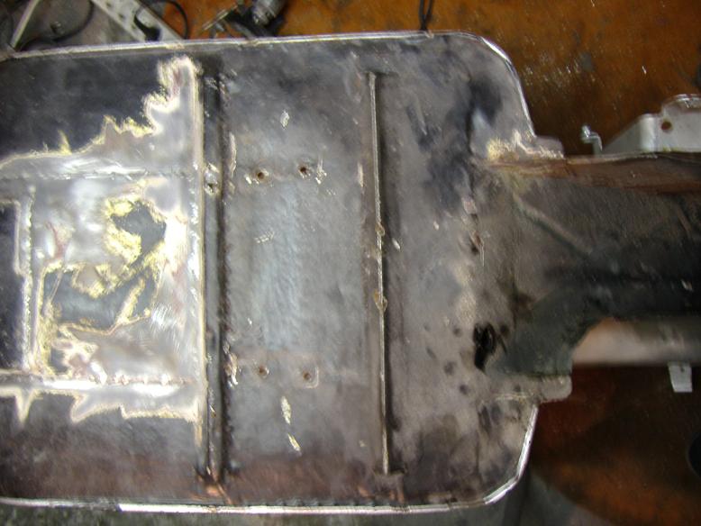

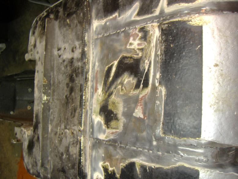

Ich wußte das das Bodenblech durch ist und der Vorbesitzer da nen großes Blech inkl. selbstgebastelter Strebe draufgebraten hatte, aber das was jetzt so beim entlacken rumkam...
Als wir zu den World Vespa Days nach Norwegen fahren wollten da war ich der meinung das wir auf Nummer Sichewr gehen sollten und den Lack bei einem kleinen Haarriss in selbigem mal genauer unter die Lupe nehmen sollten.
Das kam dabei raus.
post-12728-069272200 1317849232_thumb.jp Was soll das???

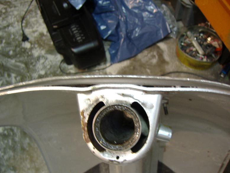

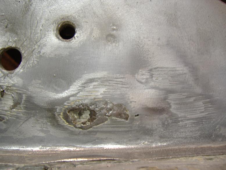

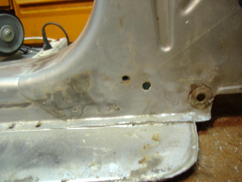

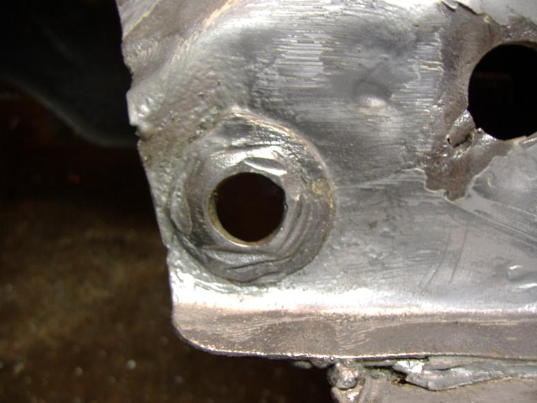

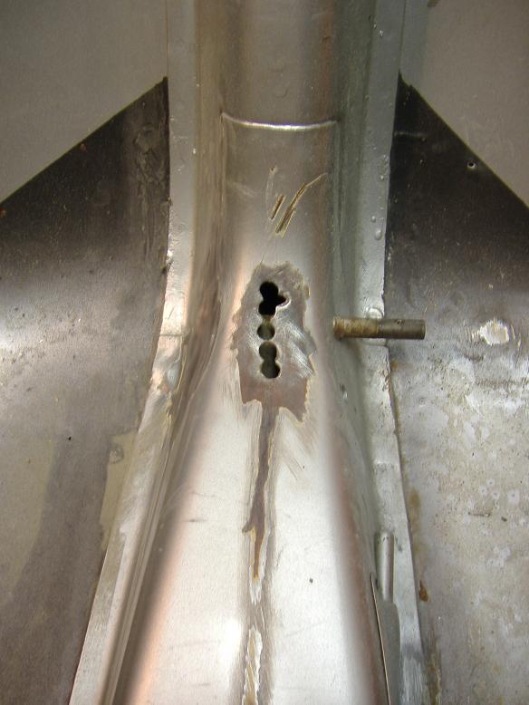

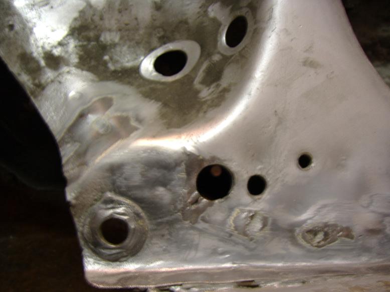

Danach habe ich sie zerlegt und an komischen Stellen mit Bohrmaschinen Drahtbürste bearbeitet:
post-12728-060087900 1317849244_thumb.jpWas ist hier passiert???
Wie würdet ihr vorgehen?
Die Bleche vorsichtig entfernen kann ich(Bodenbleche), nur das neu einschweißen sollte ein Fachmann erledigen.
Gibts da ne guite Adresse im Norden?
Was meint ihr dazu? Nen Rallyrahmen wächst ja nicht gerade auf Bäumen?
Gruß Dirk

Hi Dirk,
also die Bohrlöcher im Rahmentunnel dienten wohl als erleichterung um die Züge durchzuführen (was noch milde gemacht ist)
Ich würde mal nach möglichkeit mit nem Endoskop reingucken wie die schweisserei im Rahmen aussieht und danach entscheiden was gemacht wird.
Eventuell kann man das blech auch drin lassen?!
Allerdings wenn du auf nummer sicher gehen willst, solltest du das Bodenblech neu machen und alles was damit verbunden ist. Dann ist es 100%ig :wacko:
Moin
das mit den Bohrungen als Wartungs/Zugschacht dachte ich auch schon. Was aber dagegen spricht ist das unter den Bohrungen direkt dieses, wie soll ich sagen, Versteifungsblech sitzt, und man somit garnicht richtig rein kommt.
Hat jemand soetwas schonmal als entspannungsbohrungen gesehen? Nach einem Unfall zum besseren richten oder so?

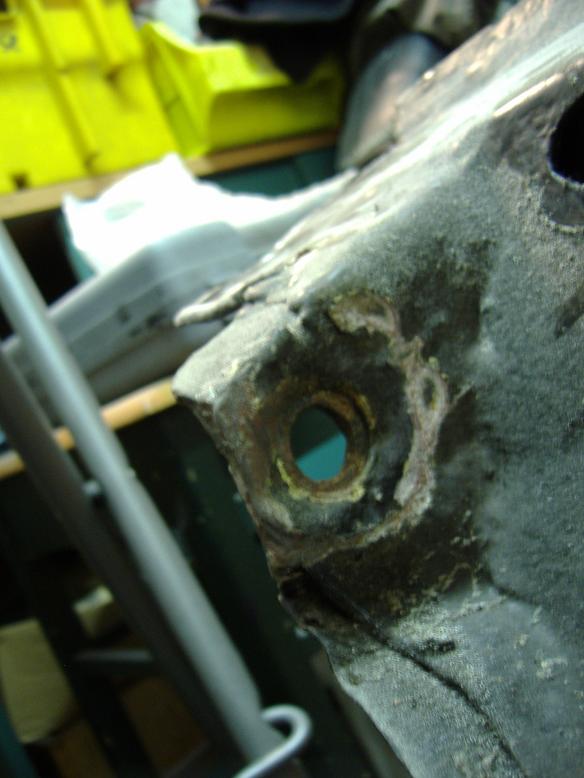

Das Bodenblech muß/soll neu!
Die Seitenbleche wo der Motor dranhängt sollen am besten auch neu!
Das Blech in der Rundung am Anfang des Beinschilds soll entfernt werden vernünftig ersetzt werden!
Außerdem müßte der ganze Rahmen vermessen und evtl gerichtet werden!
Unterm Strich würd ich mir das bzw das geld lieber sparen und nen Austauschrahemen nehmen.
Nur leider Sind Rally Rahmen nicht so häufig im gesunden Zustand anzutreffen.
Andererseits würden wir das Fahrzeug gerne retten...
Was mich auch interessieren würde, wäre mir was man nur für die Blecharbeiten in etwa rechnen muß?
Gruß tarzan

Da is ja nix so wildes dran.
Ein Nachmittag Arbeit und alles is gut!
Ich würd die Bleche runter machen, dann mal strahlen lassen und auf zum fröhlichen schweissen! :laugh:
servus,
wie lupo schon gesagt hat, is ja nix wildes dran. die bleche kannst du ja selber raustrennen, anschliessend strahlen
vorher schon ein neues bodenblech besorgen, rahmen ausrichten wenn nötig und anschliessend sofort zum schweisser. die
löcher im tunnel würd ich vor dem bodenblech zumachen lassen.

ich finde den ziemlich tot, ohne blechprofi mit rahmenlehre lässt sich das nur schwer vernünftig sanieren. da stecken sicher 20 stunden arbeit drin, bis der wieder richtig gut ist. der hintere bereich des rahmentunnels und beinschild am oberen steuerrohr sind jedenfalls ne herausforderung.
Bearbeitet von JungSiegfried
ganz allgemein gefragt:
warum muss der Rahmen ausgerichtet werden, bzw. warum nur mit Rahmenlehre sanierbar?
Die Blechflicken sind ja stumpf auf die alte Substanz draufgebraten, wie soll der Rahmen, ausser durch Unfall, dann verzogen sein?
Ich würd sogar soweit gehen, dass ich nur das Mittelteil des Bodenblechs ersetzen würde, ausserdem bei der rechten Motorseite hinten eventuell was einsetzen, die linke Seite schaut ja nicht schlecht aus!
oben beim Steuerrohr würde ich mit hindrücken versuchen, funktionierts, is gut, sonst darfs auch so bleiben.

Der Gedankengang ist schon den Rahmen in den Urzustand zurück zu bringen.
Wenn die Schweißplacken nicht entfernt werden dann gammelts darunter schön weiter.
Bei dem Verzug oben am Beinschild aber vor allem weil mir die Motorhalterung rechts nicht ganz koscher vorkommt, tendiere ich auch zu einer Rahmenlehre.
Gruß tarzan
