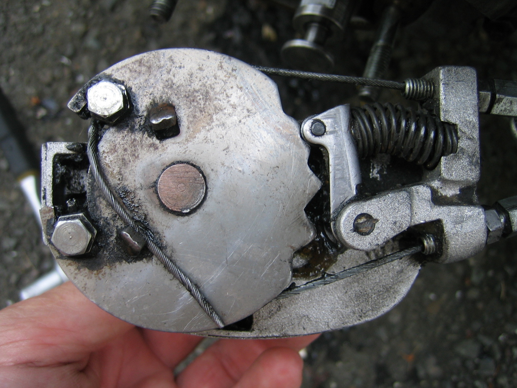

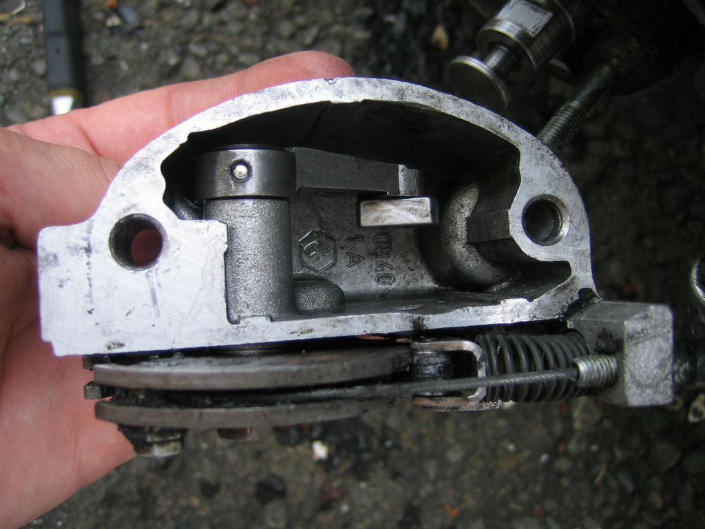

da mir unter Last der dritte gang raushüpft, hab ich heut die schaltraste abgebaut.
Wollte mal fragen, bevor ich ans Schaltkreuz gehe, wo wäre den die schaltraste am ehesten verschliessen?
lg

Sicher dass du die richtige schaltraste zu deinem Getriebe fährst?
Lusso und alt sind unterschiedlich. Wenn du die falsche drin hast, kann das zu gangspringen führen.

yes sicha, alles original.

Ich hatte mal Gängespringen bedingt durch eine verschlissene Schaltraste. Gesehen hat man das daran, dass der Stift der diesen Arm dort hält zu viel Spiel hatte, und dadurch der ganze Arm ebenfalls zu viel Spiel hatte.
Hätte ich niemals erkannt, hätte ich nicht eine zweite, neuwertige Schaltraste als Vergleich in der Hand gehabt.
Wenn es aber nur im dritten Gang vorkommt erscheint mir die Raste nicht unbedingt wahrscheinlich als Fehlerquelle.
bei springen nur im dritten gang würd ich (leider) auch eher auf's schaltkreuz tippen, bzw. die getriebedistanzierung.
wenn die schaltraste spiel hätte wären alle gänge "undefiniert". verschleiß an der schaltraste bzw. am arm hat's so eigentlich nicht. das mitnahmeklötzchen hab ich noch die kaputt gesehen und einen rausgefallenen bolzen sieht man sofort. wenn der ganze bolzen in der buchse spiel hat, merkt man das, wenn man an dem arm wackelt - ist aber auch selten.
so hört sich das nach der kurzbeschreibung ungesegen oder gefühlt eher danach an, dass das schaltkreuz abgenutzt ist und sich durch eine unsaubere distanzierung des getriebes im dritten gang bemerkbar macht.
ein exakteres scahltgefühl stellt sich übrigens auch ein, wenn man die schaltfeder von LTH verbaut. ist etwas knackiger als die originale, aber nicht zu hart ... gutes teil das ding.

Das Bild Deiner Schaltraste zeigt eine für alte PX-Getriebe.

Das Bild Deiner Schaltraste zeigt eine für alte PX-Getriebe.Grüße, FvJ
Ganz klar, eine alte.
Richtig.
