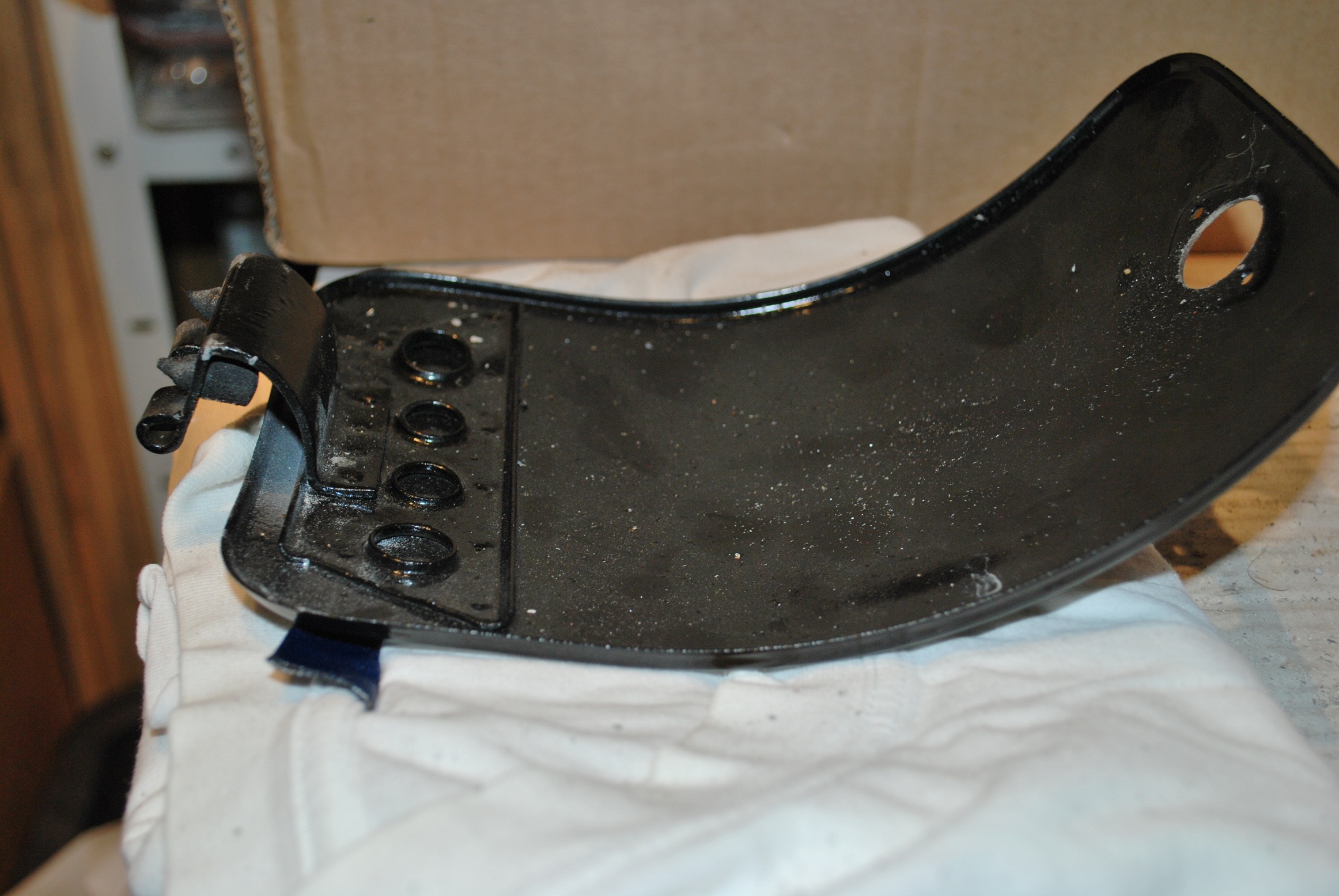

nachdem bei meiner Serie 3 einfach kein Schloss zu passenscheint (zu großer Durchmesser der Schlösser) frage ich mich ob es verschiedene gab, bzw. ob das Toolboxdoor einer anderen Serie verbaut ist (passen die Deckel an alle Modelle?)?
Durchmesser am Deckel ist ca 2-3mmm kleiner als der des Schlosses.

Mach ein Bild des Deckels. Anhand des Scharniers sieht man die Serie. Ab S1/2 andere Durchmesser haben kann ich aber nicht sagen.

Bitteschön, anbei das Foto!
P.S. mir sind auch schon 2 Nachbauschlösser abgebrochen - mehr Lunker als Metall!!!
