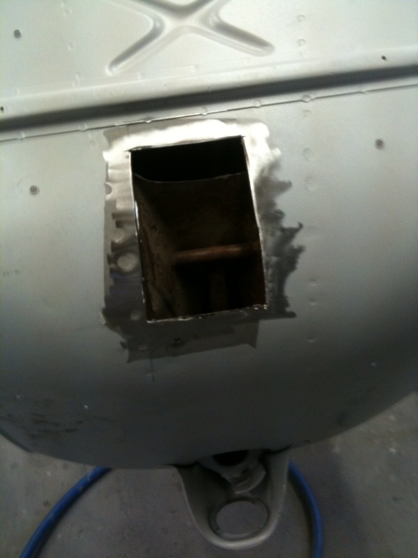

Schneid` den vergammelten Bereich raus und schau rein. Warscheinlich lauert im Verborgenen noch die eine oder andere Überraschung, und gerade der Bereich vorne am Tunnel ist da ziemlich ekelhaft (mehrere Lagen Blech, in dessen Spalten sich das Wasser ausbreiten kann).
Habe die gleiche Operation an einer Sprint gemacht.
Ein paar Tips:
-Blech mit einer ultradünnen Trennscheibe heraustrennen, Du kannst das herausgetrennte Strebenstück dann evt. wieder einschweißen.
-Geradlinig ausschneiden, dann geht das Anpassen des Rep-blechs leichter.
-Beim Einschweißen durch die Öffnung unterm Tank ein Blech o.ä. unter die Züge schieben, dann brauchst Du sie nicht ausbauen.

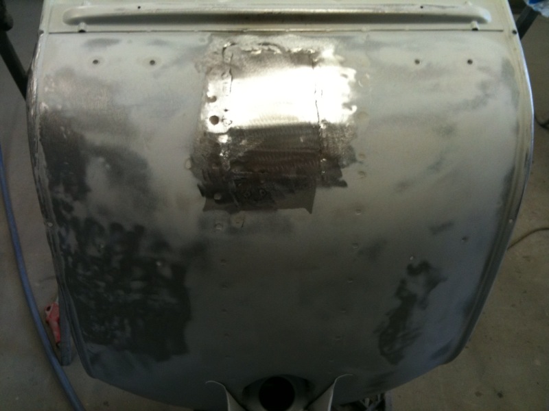

Gleiche Stelle bei meiner VBB. Wuerd aber mal schaun ob daneben nicht auch noch ein paar Loecher sind.
Hab auch erst ein Loch sehen koennen. Nach dem Strahlen ist die Flickstelle ganz schoen angewachsen...

In dem Bereich liegen allerdings 2 Bleche aufeinander, das müsste man etwas anders angehen.

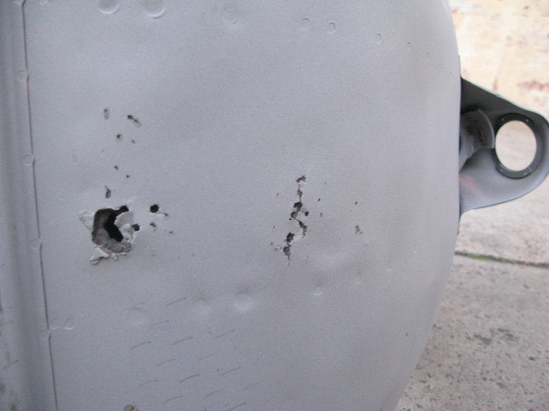

Hallo Leidensgenossen!
Ich habe das selbe Problem an meiner Sprint. :wacko:
Bei mir war das Blech in Richtung Radhaus auch an mehreren Stellen durch, daher gibt´s noch ein Loch mehr.
Von oben hat das Bodenblech tiefe Rostnarben.
Ich bin auch noch am überlegen was ich damit machen soll. Drei Varianten gibt´s für mich:
1. Löcher flicken
2. Komplettes Bodenblech austauschen
3. Bodenblech großflächig austrennen, aber den Randbereich mit der Sicke stehen lassen und dann ein großes Blech einschweißen. Sicher die Variante mit dem größten Aufwand...
Varianten 2 + 3 haben den Vorteil dass ich dann den Tunnel strahlen lassen kann und der Rost auch zwischen Rahmentunnel und Bodenlech raus ist.
Ziel ist übrigens den restlichen O-Lack so weit wie möglich zu erhalten. Um´s beilackieren komme ich aber nicht rum. :laugh:
Bin mal gespannt was ihr mit euren Kisten macht.

Problem gibt´s eigentlich keines. Bin mir nur nicht sicher welche Variante ich machen werde.
Geflickt war der Spritzwasserbereich schon mal. Da aber am Tunnel immer noch Rost saß, hat sich der Gimmel nach 5 Jahren wieder abgezeichnet... Trotz Hohlraumversiegelung.
Ich will das jetzt ordentlich machen und dann Ruhe haben.
