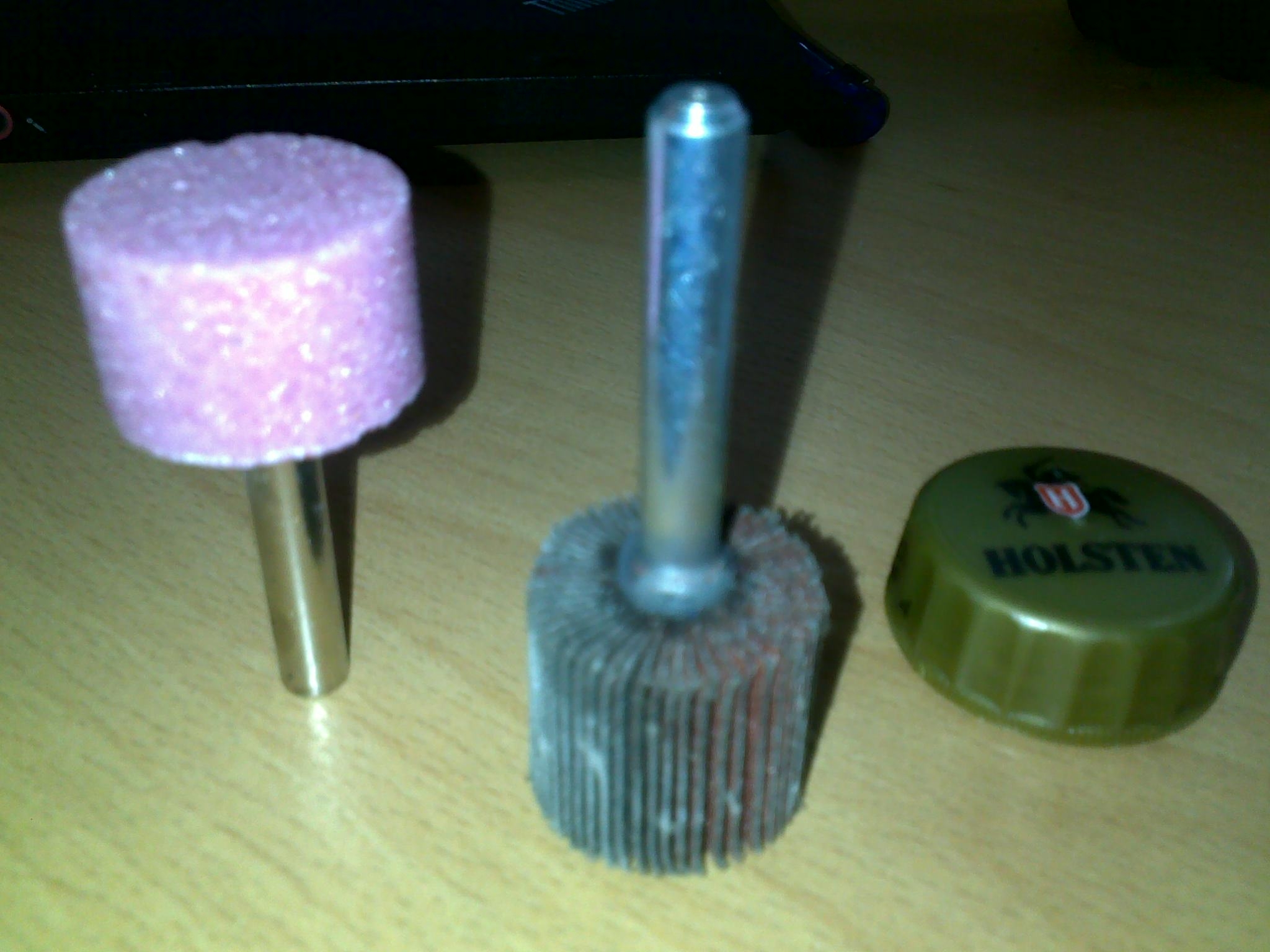

ich möchte meinen 80er Motorblock aufdrehmeln um einen 177er DR einzupassen. Frage ist nun wie, hab nen Drehmel, ne Fächerscheibe und nen Schleifkopf.

mit ner fächerschleifer und bohrmaschiene geht es wunderbar. es ist ja auch nur 1mm an durchmesser den du zusätlich brauchst. dauert vileicht ne stunde.
80 ger Fächerschleifer gscheide Bohrmaschine und in 20min ist alles Passiert
Fächerschleifer so groß wie möglich das er halt grade noch ins gehäuse geht und dann gscheit schleifen !
