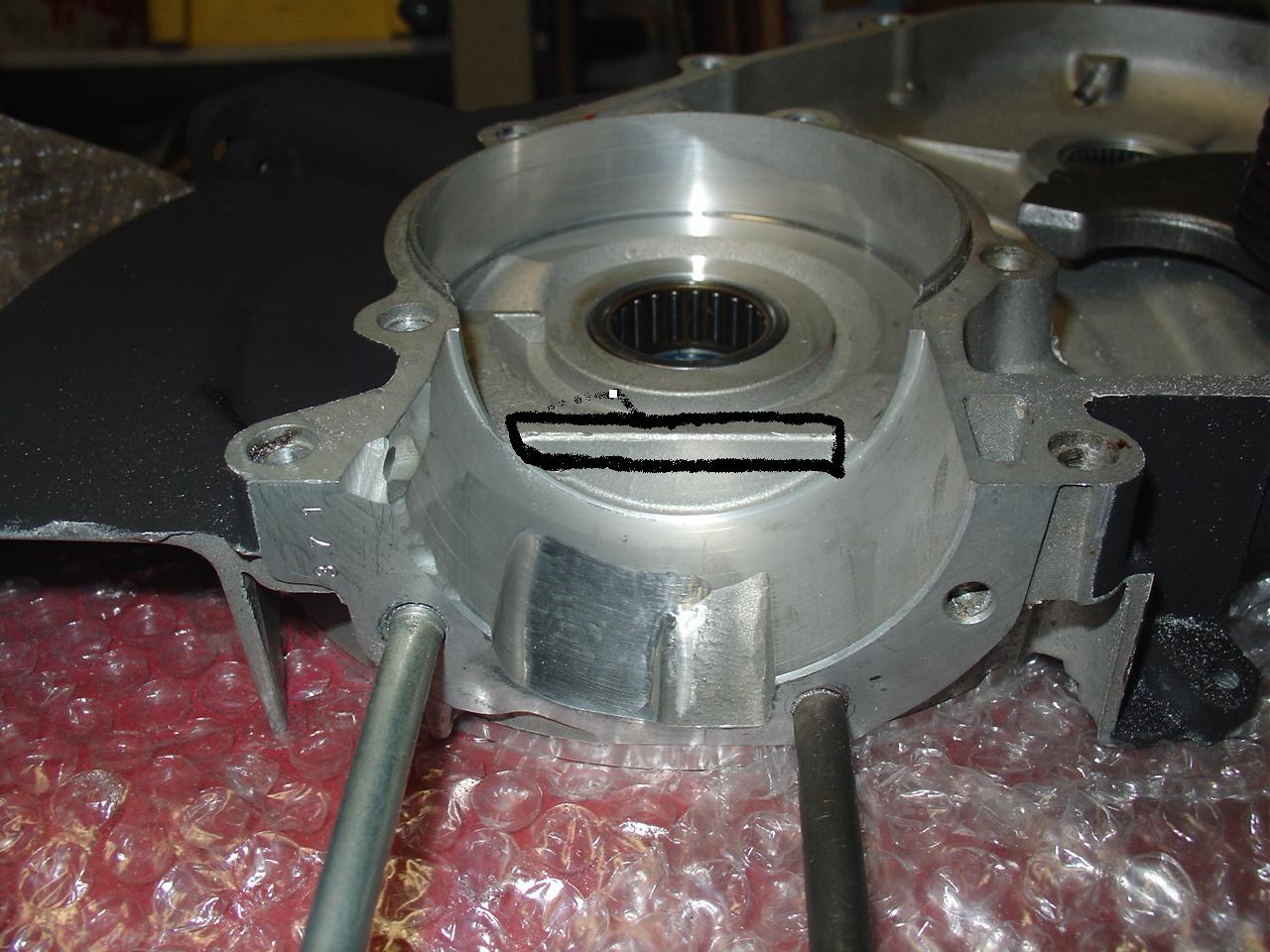

Optimierung kleine Hälfte 200er Motorblock
Bei der Kante im Übergang Kurbelwellenbereich und Zylinderaufnahme,die ja eigentlich voll im Überstrombereich steht.Soll man die Kante anschrägen und wenn ja wie weit damit.Oder vernachlässigbarpost-31568-027735400 1306091676_thumb.jp
kannst vernachlässigen, da strömt kein gemisch, das macht nicht solche scharfen kanten als das verrunden an der stelle was bringt
Also bei mir strömt da Gemisch und ich hab die Ecke verrundet.
Aber ich bezweifle ebenfalls stark daß es eine messbare Verbesserung bringt. Also spar dir die Mühe. :wacko:
An einer Kante oder bei Aufweitungen, wo sich gleichzeitig der Stroemungsquerschnitt vergrößert, können Verwirbelungen entstehen. So die Theorie...
Ich würde es ein wenig verrunden, muss man aber nicht. Bei den hohen Stroemungsgeschwindigkeiten wird sich das wahrscheinlich nicht mal richtig bemerkbar machen an dieser Stelle.
