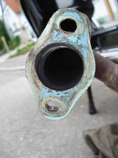

Aber meint ihr dass die Vibrationen von dem versetzt montierten Auspuff kommen könnte? -> S. Bild:
post-39041-020930900 1305619041_thumb.jp
Glaub' ich nicht- was sollte den Krümmer/ Auspuff dazu bewegen zu vibrieren, nur weil er leicht versetzt montiert wird?- wird dadurch ja nicht zum Resonanzkörper.
Aber wenn Du fest dran glaubst, schraub doch mal n Standard Puff drauf, und schau was passiert...

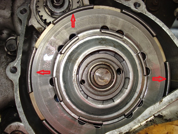

Ich glaube ich habe den Fehler gefunden: schaut euch mal das Foto genau an! Da sitzt die Abdeckplatte der Kupplung nicht mittig. Somit muss der Kulu-Korb eine Unwucht haben, oder? -> Vibrationen je höher die Drehzahl
post-39041-088247900 1305639925_thumb.jp
So, habe jetzt einen orginalen Kulukorb ein gepasst. Der alte hat wirklich um ca. 1 mm geeiert! Allerdings steht die Kuluabdeckplatte noch immer nicht mittig. 2 benachbarte der 6 Nasen des äußeren Kulukorbes haben einen größeren Abstand zur Kupplung.
Die Nasen des äußeren Kulukorbes sollten alle den selben Abstand zur Kupplung haben, richtig?
-> Kann ich den Kulukorb des orginalen Primärs auf die 3.0-er Übersetzung schrauben (habe den Rep-Kit verbaut)? Und eigentlich sollte der Wechel doch ohne Spalten machbar sein, oder (es sei denn die Federn flutschen raus... :wacko: )?!?

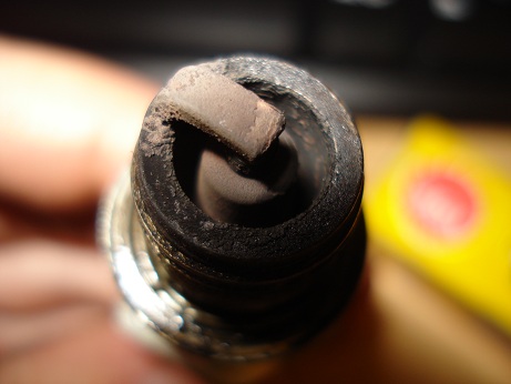

Habe nochmal den Vergaser und den Ansaugstutzen runter gemacht und die Dichtfläche des ASS geplant (war leicht uneben). Danach konnte ich den Motor einen Tick besser abstimmen. Dennoch machen mich die Ablagerungen an der ZK stutzig (ZK wurde ca. 300 km gefahren). Liegt mein Problem vielleicht darin? Rotz mir der Motor zu??
Sollte ich vielleicht eine wärmere Kerze testen? Vermutlich sieht der Kolbenboden ähnlich zugerotzt aus...
Habe die ND mal auf ne 45 reduziert (42 ist zu klein; da bekomme ich keine saubere Einstellung). Würdet ihr mal ne 80-er HD testen (Choke drosselt mit der 80-er gerade noch so ein bisschen)?
