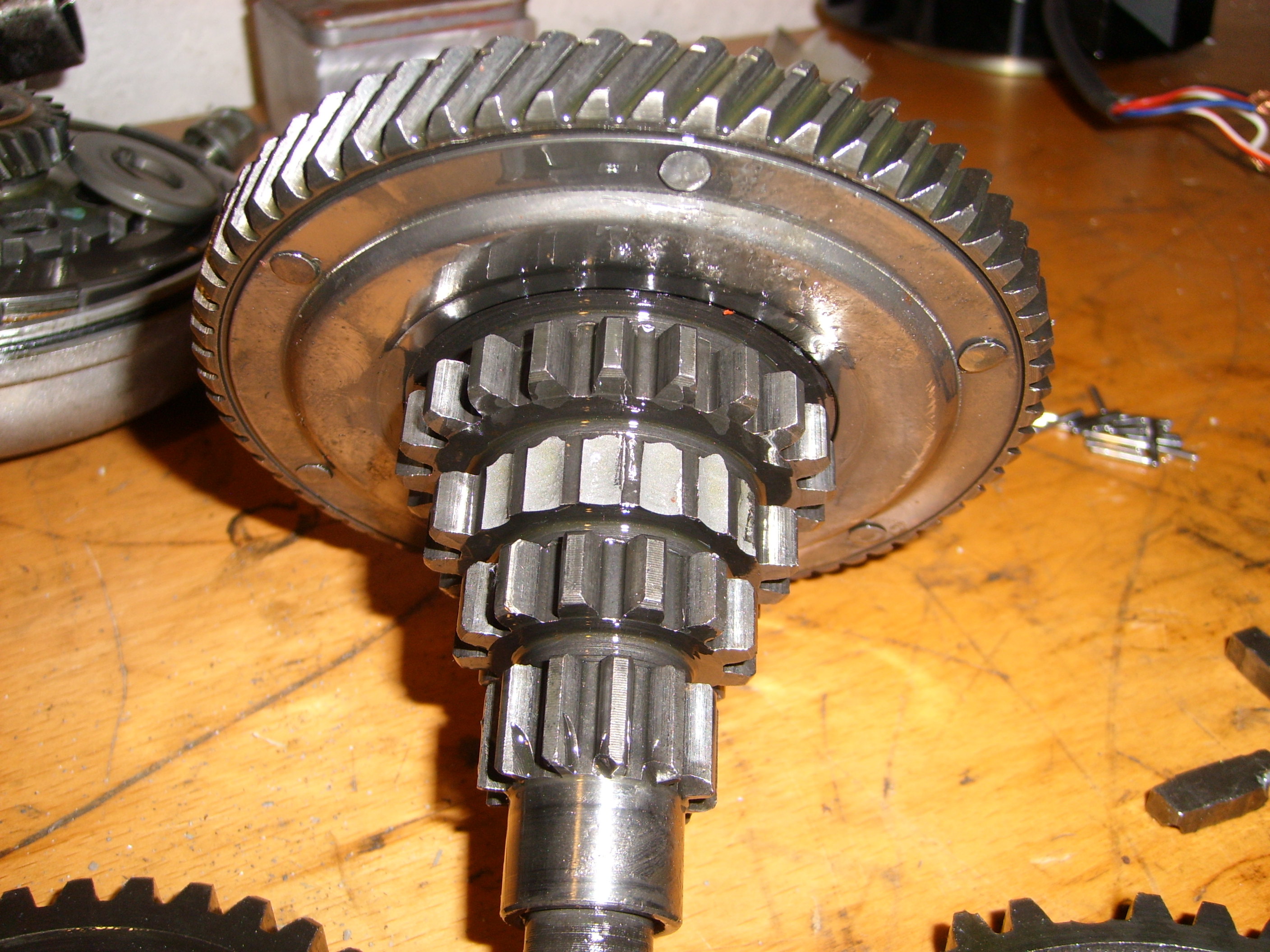

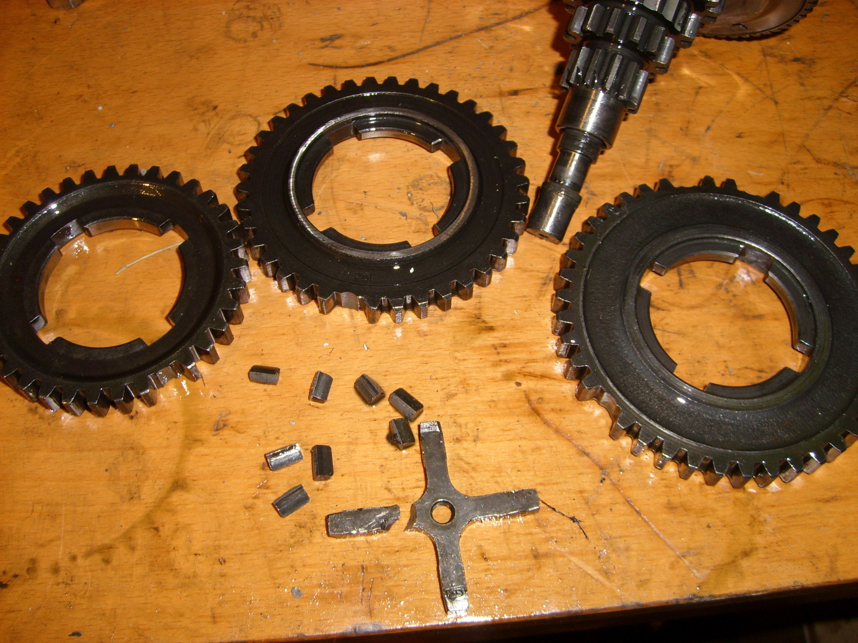

Mein Getiebe nach einer Testfahrt von ca. 2km... :crybaby:
Scherz... :thumbsdown:
post-23845-086793600 1300726464_thumb.jppost-23845-021137600 1300726476_thumb.jp
Geil oder...?
ps: hatt jemand zufällig ein 200 Lusso getriebe rum liegen, das er nicht mehr braucht...?
post-23845-034059700 1300726443_thumb.jp
post-23845-025860300 1300726485_thumb.jp
Bearbeitet von supermoto
Wollt eigentlich meine Bock am Wochenende abstimmen. Zündung, Vergaser und so.
Konnt es aber einfach nich erwarten. Bin ich hald gleich los gedüst. Und habs übertrieben.
Verschalten bei 80km/h vom 2ten in den 3ten. :crybaby:
Hatt´s kurz gekracht im Getriebe und aus war´s. Blockiert und einen schönen Strich übern Asphalt gezogen.
Naja muß dazu sagen, das des ein Nachbau Getriebe is. :thumbsdown:
Am Falschen Ende gespart. :crybaby:

frisch zusammengebaut?
leistung?
Ja, gerade frisch zusammengebaut.
Leistung konnt ich noch nich messen. Bin nich dazu gekommen oder besser gesagt mein Bock. :thumbsdown:

orig. piaggio - ansonsten gibts nur noch drt als alternative. du brauchst ja beides neu - tannebaum und zahnräder. falls du keine orig. nebenwelle und hauptwelle hast, würde ich die auch gleich ersetzen.
tannebaum orig. inkl. primärrad 130
je orig zahnrad um 40
je drt zahnrad um 115
nebenwelle 15 ?
hauptwelle 100
- natürlich lusso kaufen
Bearbeitet von T5Pien
Da bin ich ja beruhigt das ich ein gebrauchtes Org. Piaggio gekauft hab!! Viel Erfolg bei der Suche!!! :crybaby:
:thumbsdown:
ich glaube nachbau würde ich sogar noch nicht mal in einen motor packen, der von 10 ps auf 3 gedrosselt wurde. bei gebrauchten aber völlig intakten orig.-zahnräder hätte ich gar kein problem beim verbauen.
hab gefragt, weil wenn sowas direckt nach dem zusammenbau passiert, meist irgend was falsch gemacht wurden!
ABER da das beim verschalten passiert ist ...
empfehlungen kann ich orig. piaggio und je nach geschmack und motorauslegung gangräder von drt!
Ich würde Cosa nehmen und die Primär entsprechend umnieten. Komplette Getriebe gibts gebraucht ab 120 Euro. Dazu neues Schaltkreuz, Nietsatz und fertig.
Bearbeitet von MarkyMarc
