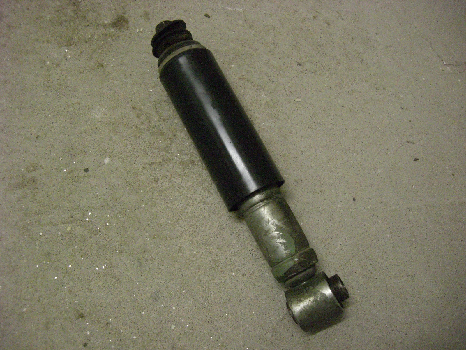

wenn wir schon bei der Dämpferfrage sind, dann würde es mich auch mal interessieren ob man zu den originalen Dämpfern noch andere Plastikhüllen findet. Meine Dämpfer hat die schwarze, hätte allerdings gern die graue/ weiße!
post-35309-029700000 1293113124_thumb.jp
Des weiteren würde mich noch interessieren wie denn die genau Funktion des Dämpfers ist. Unter der Plastikhülle befindet sich eine Feder in der sich ein Stab mit 4 Gummis befindet. Was tun diese Gummis? Hat davon jemand ein Plan?
